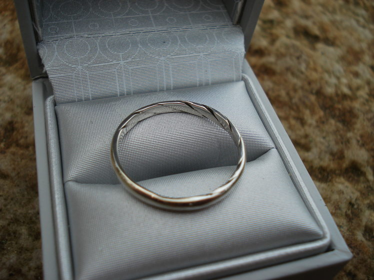

Je continu mes tests avec du cuivre et de l'argent. C'est pas exceptionnel mais cela m'amuse grandement et je commence un peu à comprendre comment la brasure à l'argent réagi sur la matière :D
Un anneau tout simple taille 58, tressages trois brins, brasages à l'argent 55%,le tout mis en forme au tréboulet et trés étendue. La brasure fait comme un mokumé argent/argent trés léger.
Un anneau simple trois brins tressés, juste un point de brasure au bas. Le tressage est visible à l'intérieur mais j'ai été trop violent au polissage et au tressage aussi et cela à fortement limité les separations.
Tressage trois bien mis à plat sur le tréboulet, brasure au talon. taille 60
Une tentative avec trois brins de cuivre l'un a coté de l'autre, brasure du bout, mise en forme puis brasure pour fermer l'anneau et remplir les vides par capilarité avec brasure argent 55%. Taille 62. faut que la passe à l’émeri un petit peut pour enlever deux trois imperfections de mise en forme

Les bagues et bijoux j'en ai quasiment toujours fait avec les chutes, là la différence j'ai acheté du fil d'argent exprés :). Mais je m'amuse comme un petit fou. En fait à l'origine j'ai voulu apprendre à faire des tressages et brasages pour faire des manches tressés :D. Et puis j'ai dérivés :D
alors là pour la petite histoire, la première des bagues... j'avais pas percuté que l'argent avait un point de fusion plus bas que le cuivre.…. J'ai fondu l'anneau. J'ai rattrapé le truc à la bourrin mais cela le fait :).
Sinon faudrait que je trouve de la brasure avec un titre de 750 ou 800 pour rester dans les mêmes ton que l'argent 925, là il y a quand même une différence.
Sinon le droit à l'erreur pas trop cela se diffuse pas toujours ou l'on veut quand on travaille à la baguette version "plombier". Mais en bijouterie en fait on est plutot sur du paillon (tout petit bout de brasure que l'on place ou l'on souhaite, on fait monter à température autour la zone et ensuite on chauffe la zone précisément. Mais c'est pas encore facile de voir la quantité de brasure qu'il faut dans la paillon pour bosser. Et j'ai opté pour un stylo chalumeau au butane de briquet. La flamme est super précise. Mais j'avais commence avec mes flambart campingaz :D. Même la buse extra fine c'est un peu violent. Mais bien pour recuire ou fondre :D
Pour l'instant je merde quasi à chaque fois les brasures, mais cela avance doucement, SInon des bagues basiques comme ça c'est à peine deux heures de façon :D pour un bricolo comme moi :D
