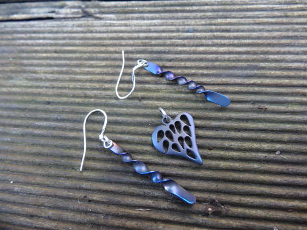

Voila j'ai fini mon taf pour la st valentin.
Cela faisait quelque temps que je voulais essayer. Bon c'est loin d'être parfait, le travail à la scie, j'suis vraiment pas bon, mais c'est en sciant qu'on devient scieur:D. Et pourtant j'suis déjà un sacré Ch.… :D mais à la scie c'est pas ça :D
Donc titane t4 plané de 20/10, tout fait à la scie. (bon un peu de détourage à la scie à ruban quand cela m'a gonflé)
Un trait de scie super mal controlé qui fait que j'ai coupé le coeur entièrement. En fait non, j'ai coupé un peu trop loin et le microbillage à fini par faire sauter la faible épaisseur de matière qui restait :D
Donc le coeur est microbillé, anodisé à la flamme. L'anneau est maison en argent et soudé avant microbillage puis polis après anodisation.
La photo étant prise en macro on voit super bien les défaut, en vrai c'est quand même moins visible. Faut que j'apprenne à scie plus droit, là j'ai tendance à scier avec le bocfil incliné ce qui fait que cela ne va pas forcément exactement ou cela devrait :D. Et la cire de babibel me cache par moment aussi le trait de scie que j'aimerais suivre. Mais bon, j'men va apprendre. Cela m'a bien plus comme jeu. Je suis sur qu'en étant un peu plus pointilleux sur mon traçage (plutot qu'à l'arrache) et en me concentrant sur le positionnement de ma lame, je devrait pouvoir sortir des trucs plus "net". Mais j'suis plutot content du bazar. Je pense que madame le trouvera pas trop oche :D

Messagepar cardoso5fr » 09 Fév 2016 10:29
Bon madame aura deux pendentifs pour la saint valentin en plus des BO finalement :)
Il y a un motif posté par Tim je crois sur des exercices à faire pour le travail de coupe au bocfil qui me plaisait bien (un coeur) j'ai donc pris un petit bout de ta6V4 (grade5) qui trainait 1.2 mm d'épaisseur. Un coup d'encre de traçage , j'ai tenté de tracer "proprement" le dessin. Puis un ptit trou de 1mm, une scie de 2/0 et roule. Scritch , scritch, scritch. Et je m'en suis pas trop mal sorti. J'ai cassé qu'une lame au total. Bon j'ai bien sur due reprendre toute la découpe intérieur à la fraise lime car c'était pas exactement clean mais c'était découpé au moins :D. Pour l'extérieur j'étais pas trop mal. Je me suis fait un petit guillochage d'un coté, comme ça j'ai un coté décoré et un coté plat. Microbillage pour avoir un satiné propre. Par contre je voulais faire une anodisation en deux temps, une couleur dans les guilloches, et une autre pour le plats, mais cela donnait rien sur une finition microbillé. Sur une finition polie par contre c'est sympa en générale. Mais sur du mat comme ça, c'était pas flagrand. Donc j'ai tout repassé dans la cabine, un coup de flambart dessous et zou :D
