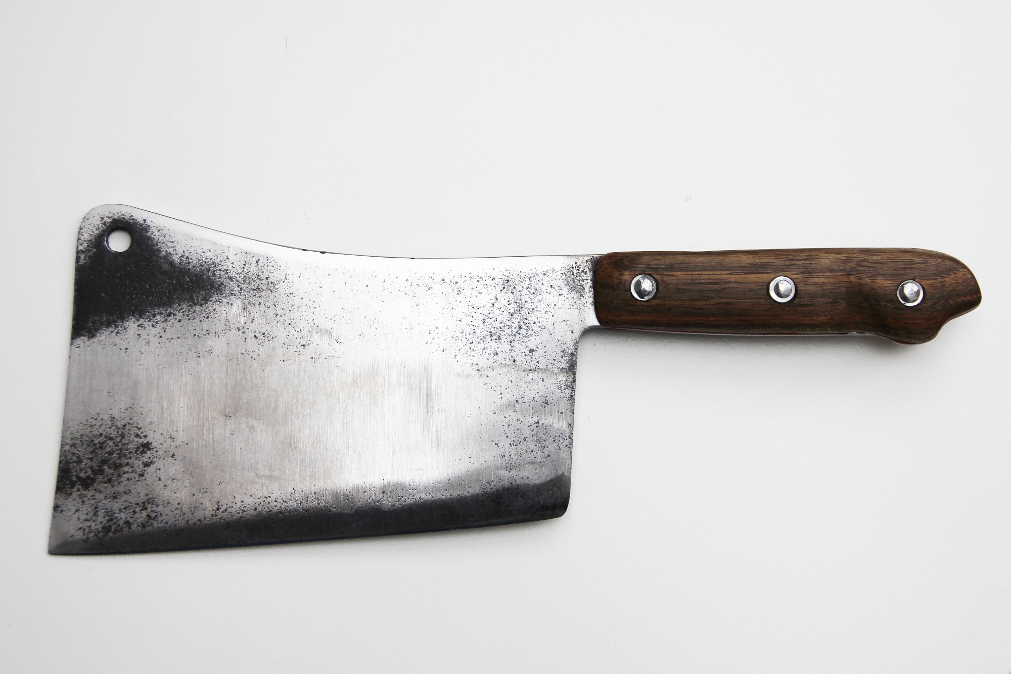

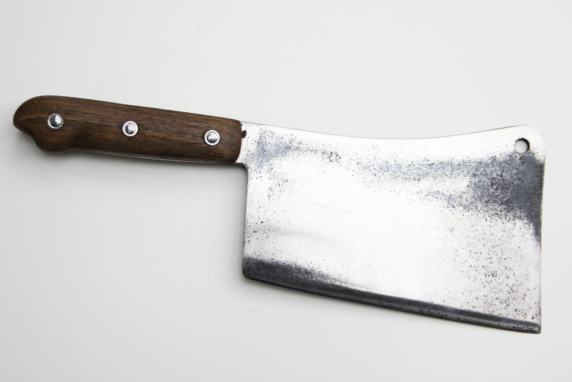

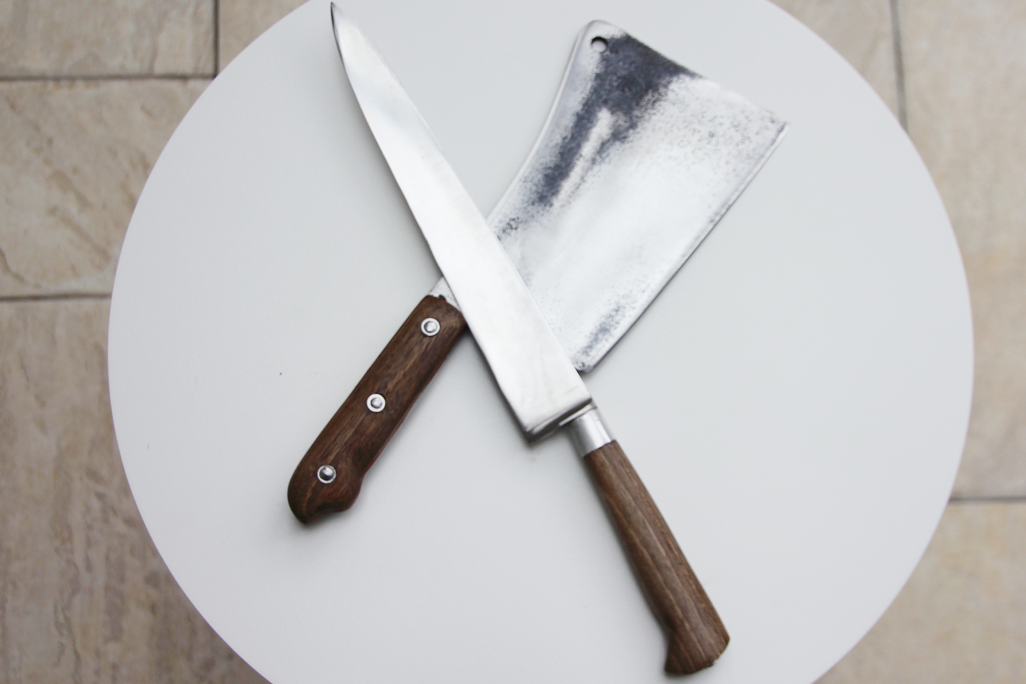

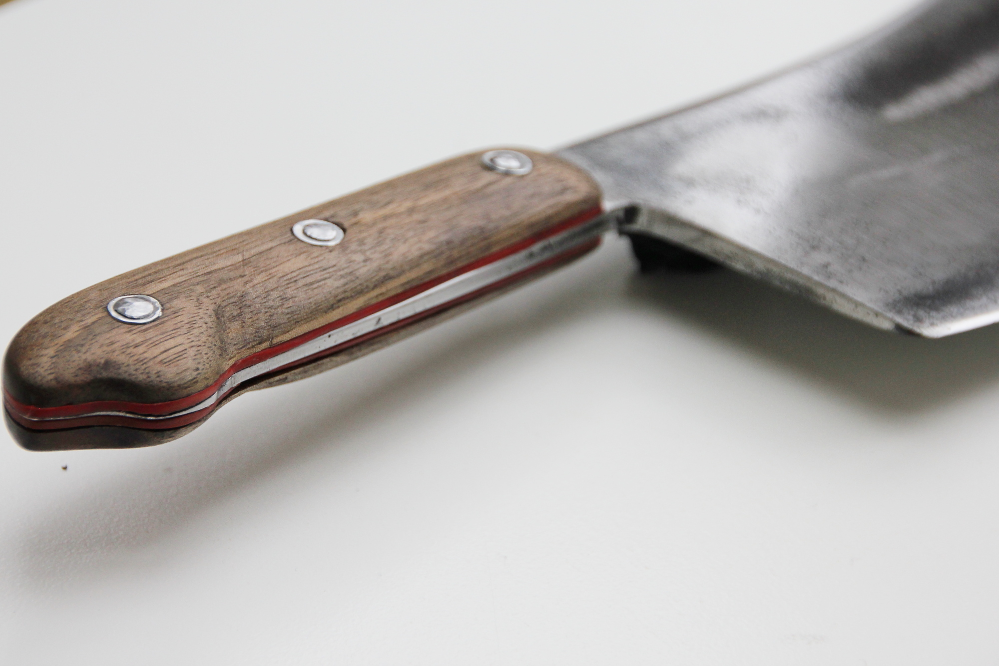

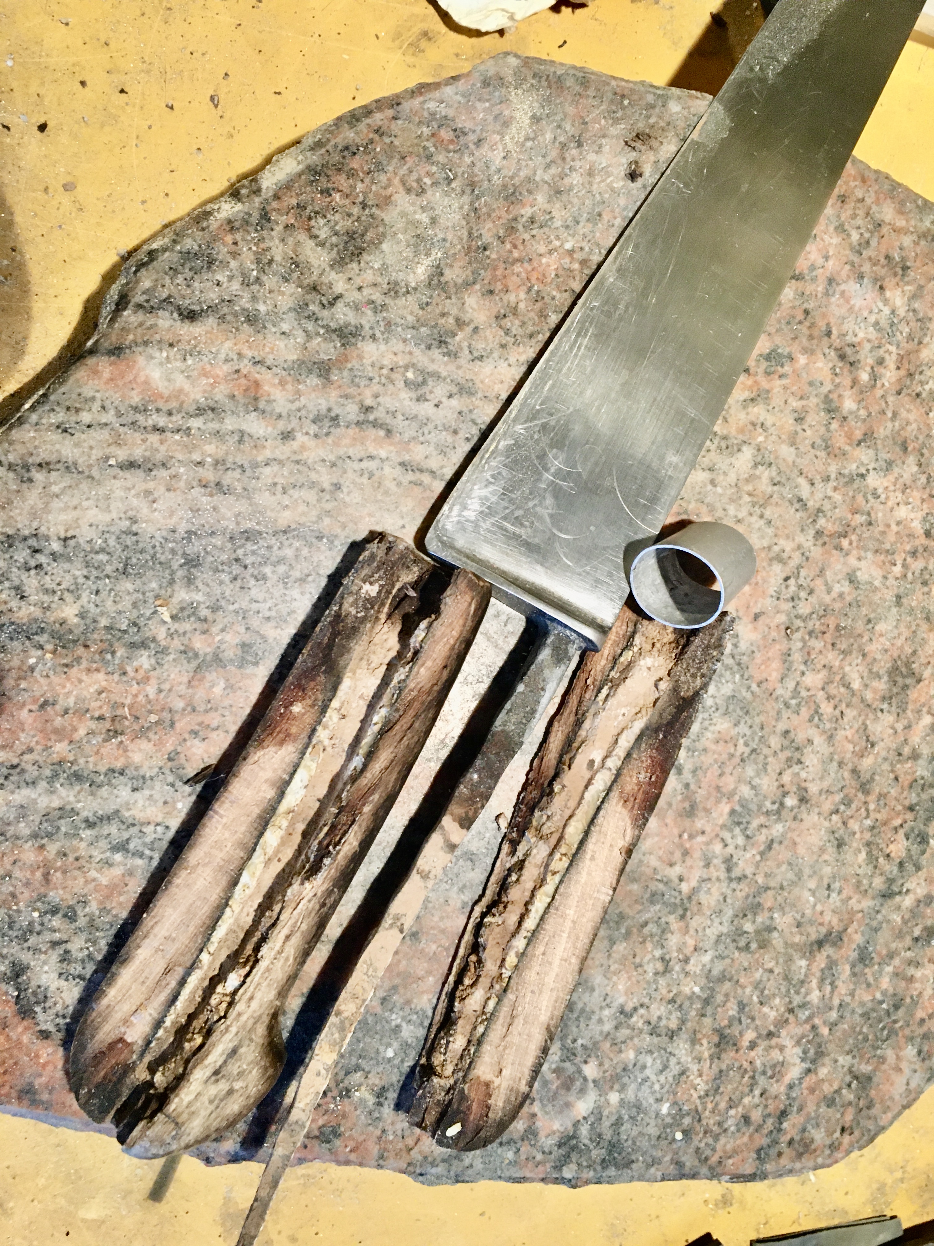

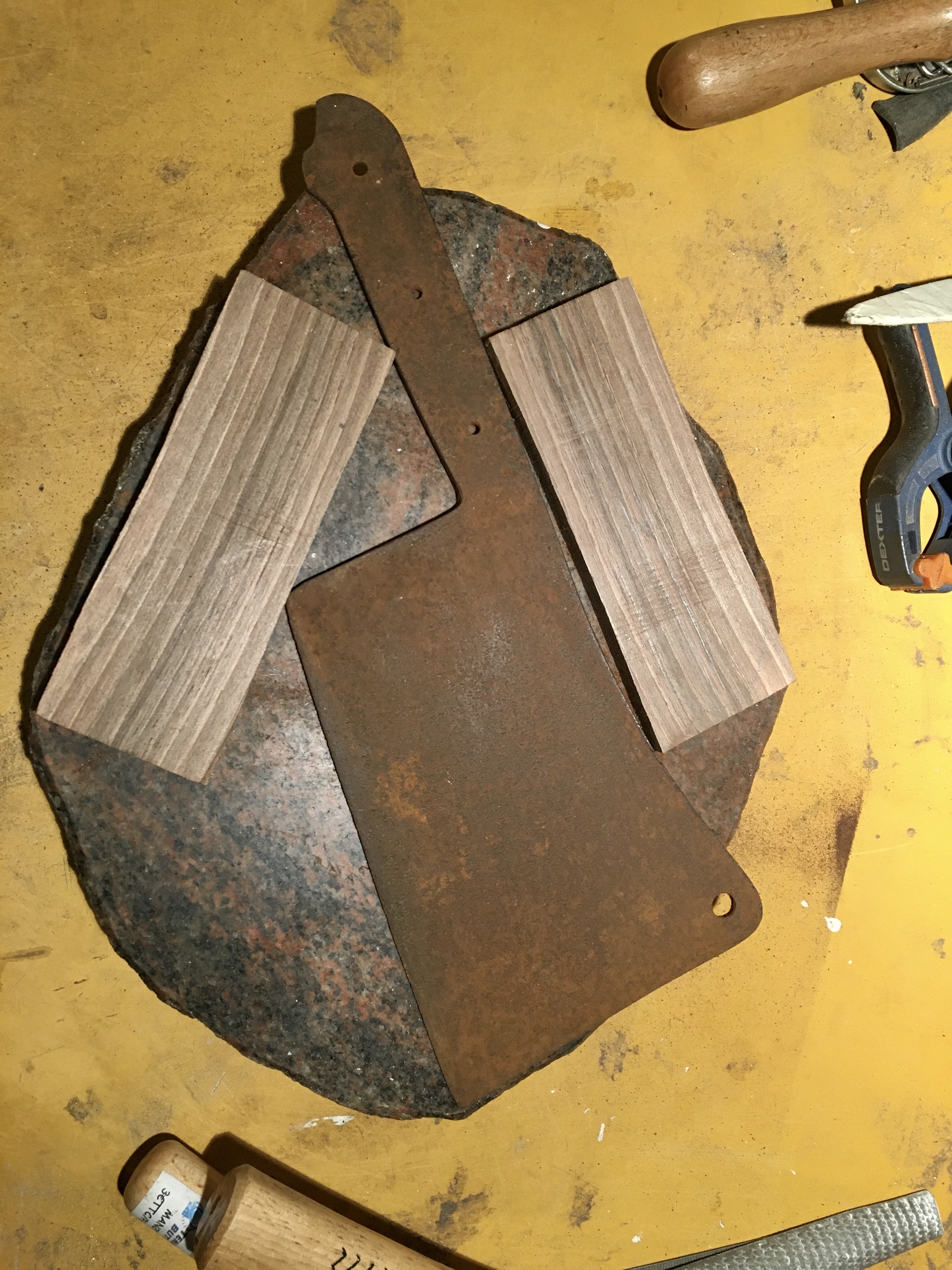

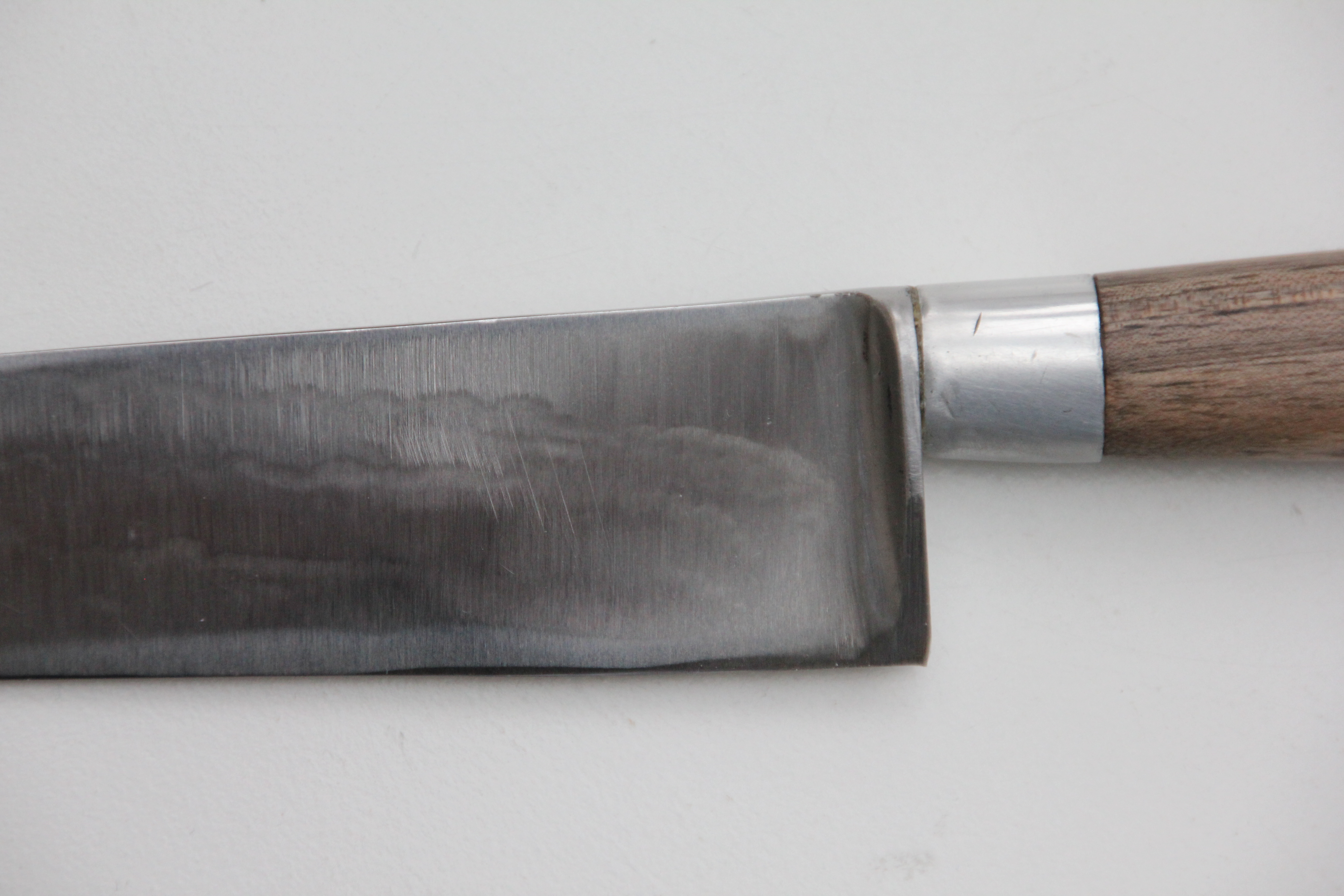

Il y a quelques semaines, un ami, cuistot de formation m'a amené ce qu'il restait de son couteau d'apprentissage ainsi qu'une vieille feuille de boucher retrouvée dans les affaires de son père récemment décédé.
le couteau est à soie traversante rapportée, le manche bourré de ciment coutelier, et la feuillee de boucher a probablement été forgée si on tient compte de la façon dont la plate semelle s'amincie.
Mais ce n'est pas le plus étrange .

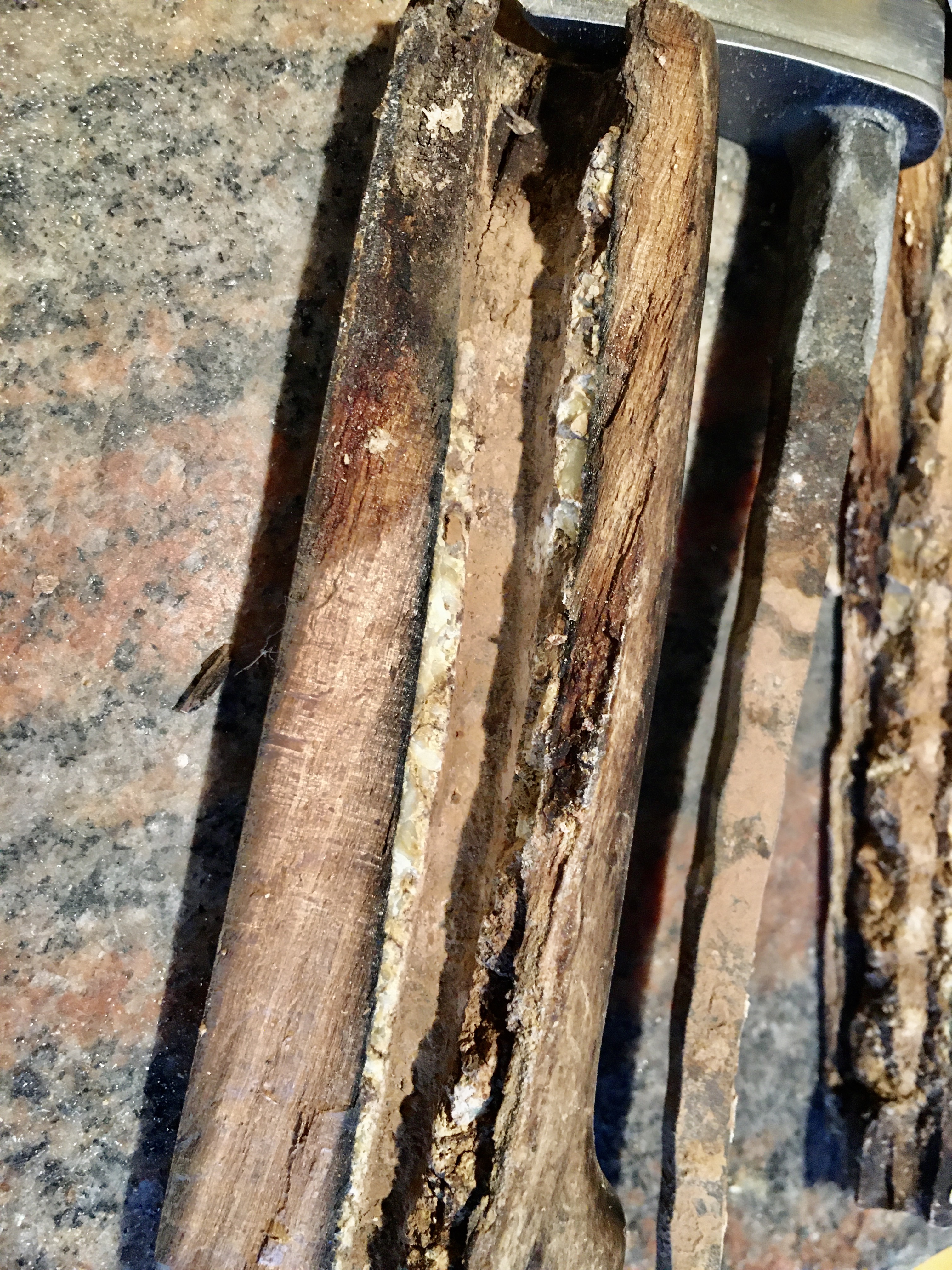

Vous ne trouvez pas qu'une fois "démonté" le manche est bien court par rapport à la soie?
les escrocs !!!
la virole était juste interposée entre le bois et la lame, dessous, que du vide :bouhouhou:

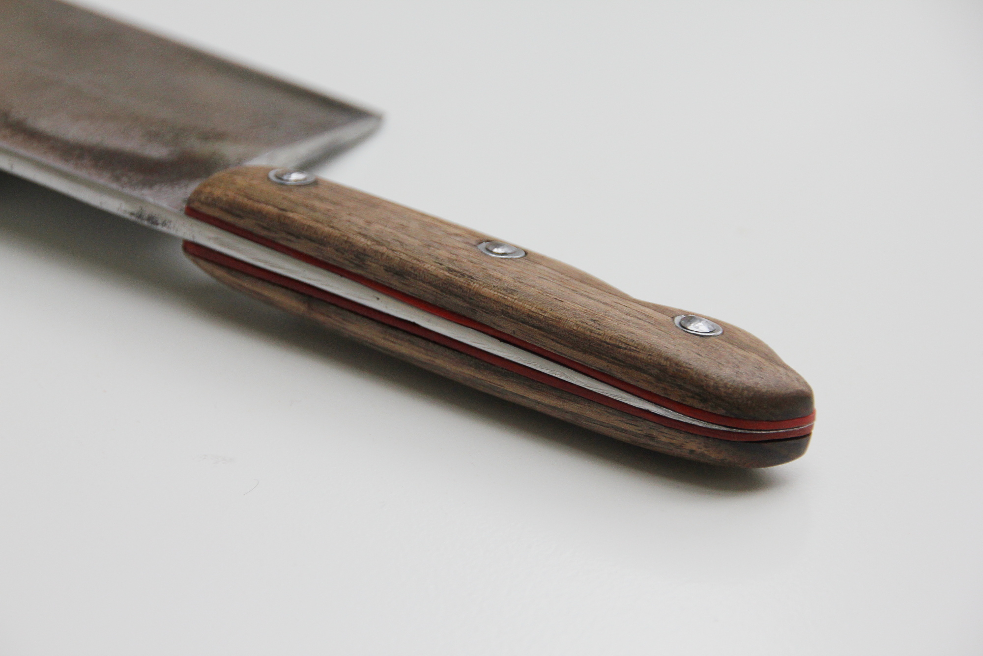

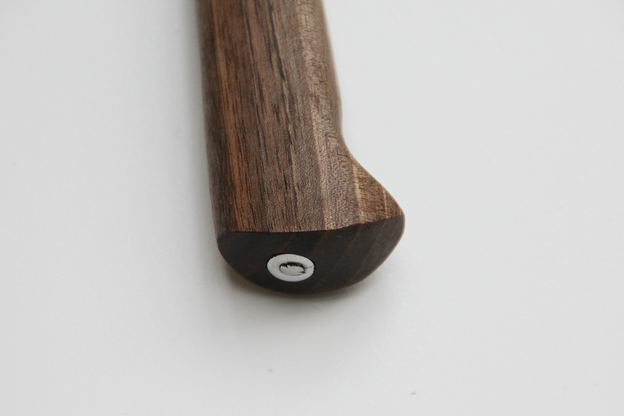

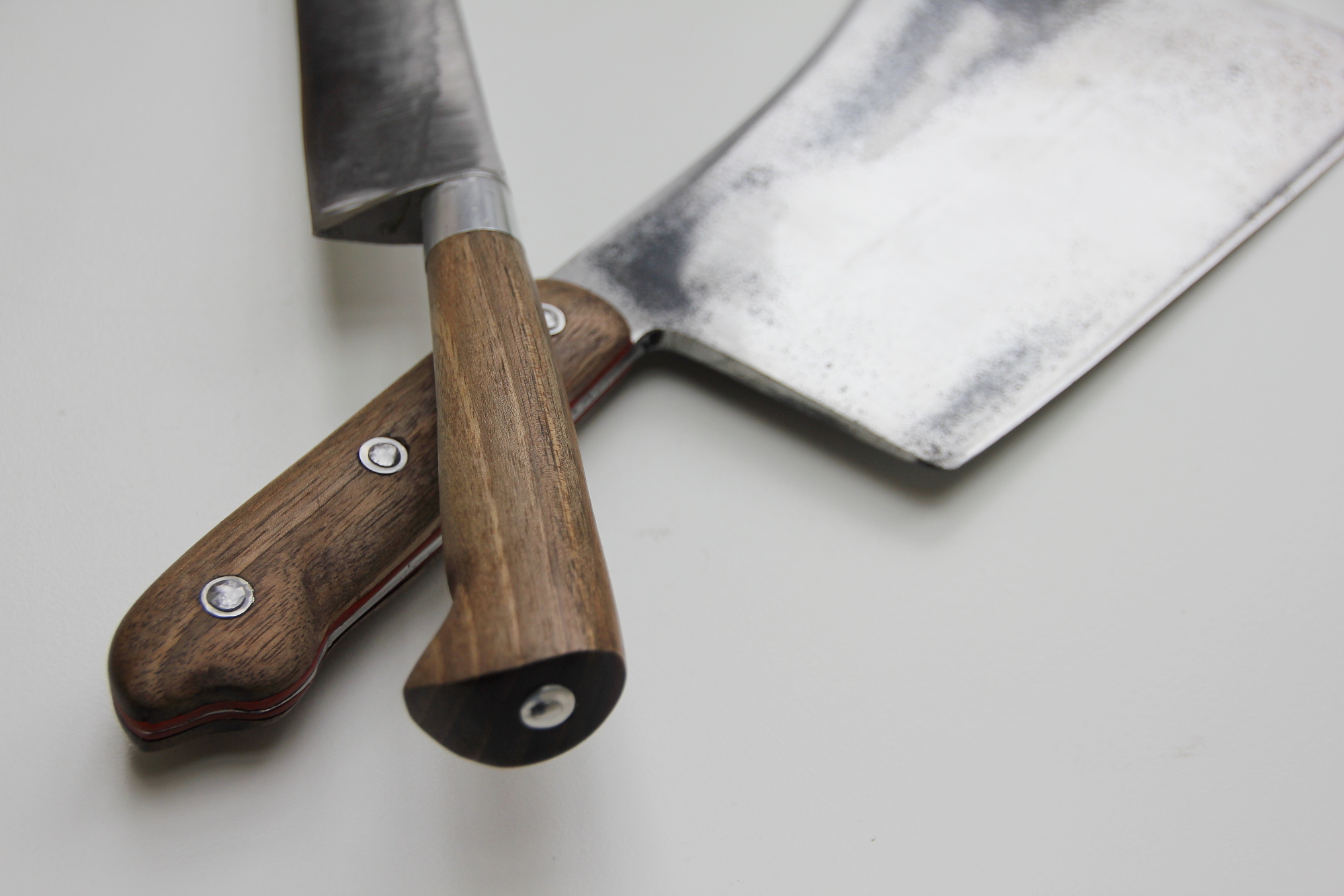

j'ai essayer de leur donner un semblant d'unité d'aspect en utlisant le même bloc de noyer et les même rosettes et un style un peu ancien.
J'ai aussi utilisé pour la première fois du ciment coutelier, j'ai trouvé ça fun, je recommencerai :D

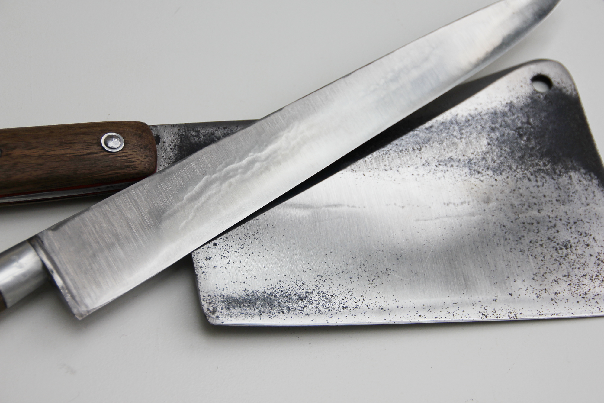

Par contre je suis assez surpris de voir les "ondes" présentes sur les 2 lames, ce serait quoi, des lignes de trempe, ou une merde de ma part lors du regrindage ??

Messagepar Jerry Lee » 25 Déc 2020 20:32
beau boulot
mais à ta question je dirais 2eme solution

Messagepar grand goule » 25 Déc 2020 20:35
mais comment?
je passe sur le back à plat, sur plaque et là tu sens même une ondulation sous le doigt par endroit
Messages: 16020
Re: Mes petites résurrections
Messagepar Jerry Lee » 25 Déc 2020 20:42
d'après ma petite expérience je dirais bord de bande

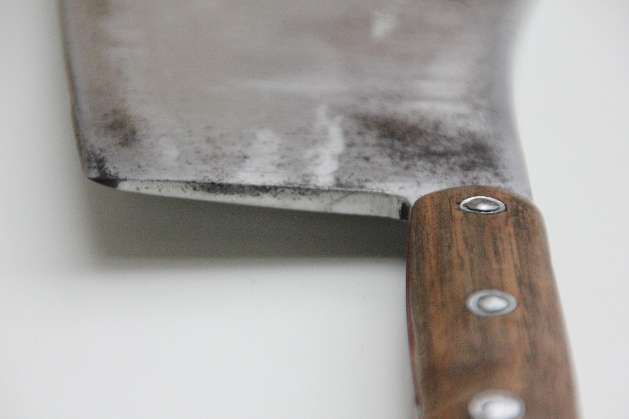

Messagepar jebstuart » 25 Déc 2020 20:54
C'est la première fois que je vois une feuille de boucher avec un tranchant incliné.

Messagepar grand goule » 25 Déc 2020 21:20
Jerry Lee a écrit:d'après ma petite expérience je dirais bord de bande
je comprends toujours pas, c’est perpendiculaire au sens du grind …
Messages: 16020
Messagepar Jerry Lee » 25 Déc 2020 21:57
ça m'est arrivé lorsque je travaille sur la roue et ça creuse lorsque je tiens le couteau pas bien parallèle à la roue

Messagepar grand goule » 25 Déc 2020 22:41
je vois le truc :chin:
Messages: 16020
Messagepar grand goule » 25 Déc 2020 22:46
jebstuart a écrit:C'est la première fois que je vois une feuille de boucher avec un tranchant incliné.
il a fallu que tu en parles pour que je m’en aperçoive :D
je crois que moi aussi c’est la première que je vois ainsi
ça m’avait un peu surpris qu’elle ait tant de poids sur l’avant …
