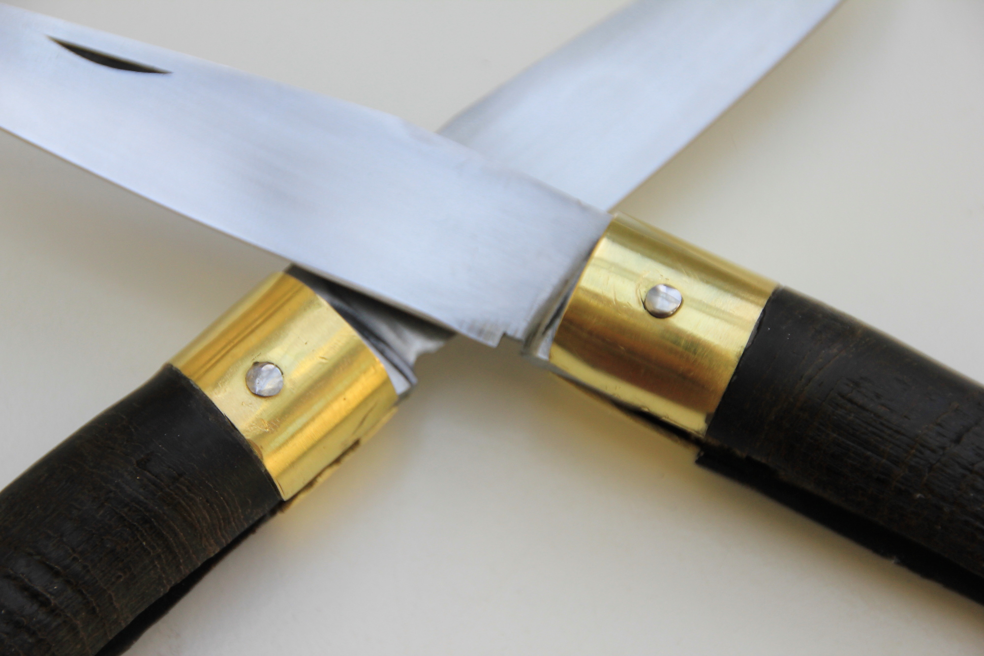

Re: Mes petites résurrections
Messagepar rosalux » 26 Déc 2020 19:47
Bedreskungs a écrit:Puis t'as raison, c'est marrant comme tout à utiliser le ciment, j'aime bien moi :D
Ah oui, c'est super marrant, le ciment coutelier brûlant sur les doigts. C'est comme ça que j'ai appris à chanter la tyrolienne. :truffe:

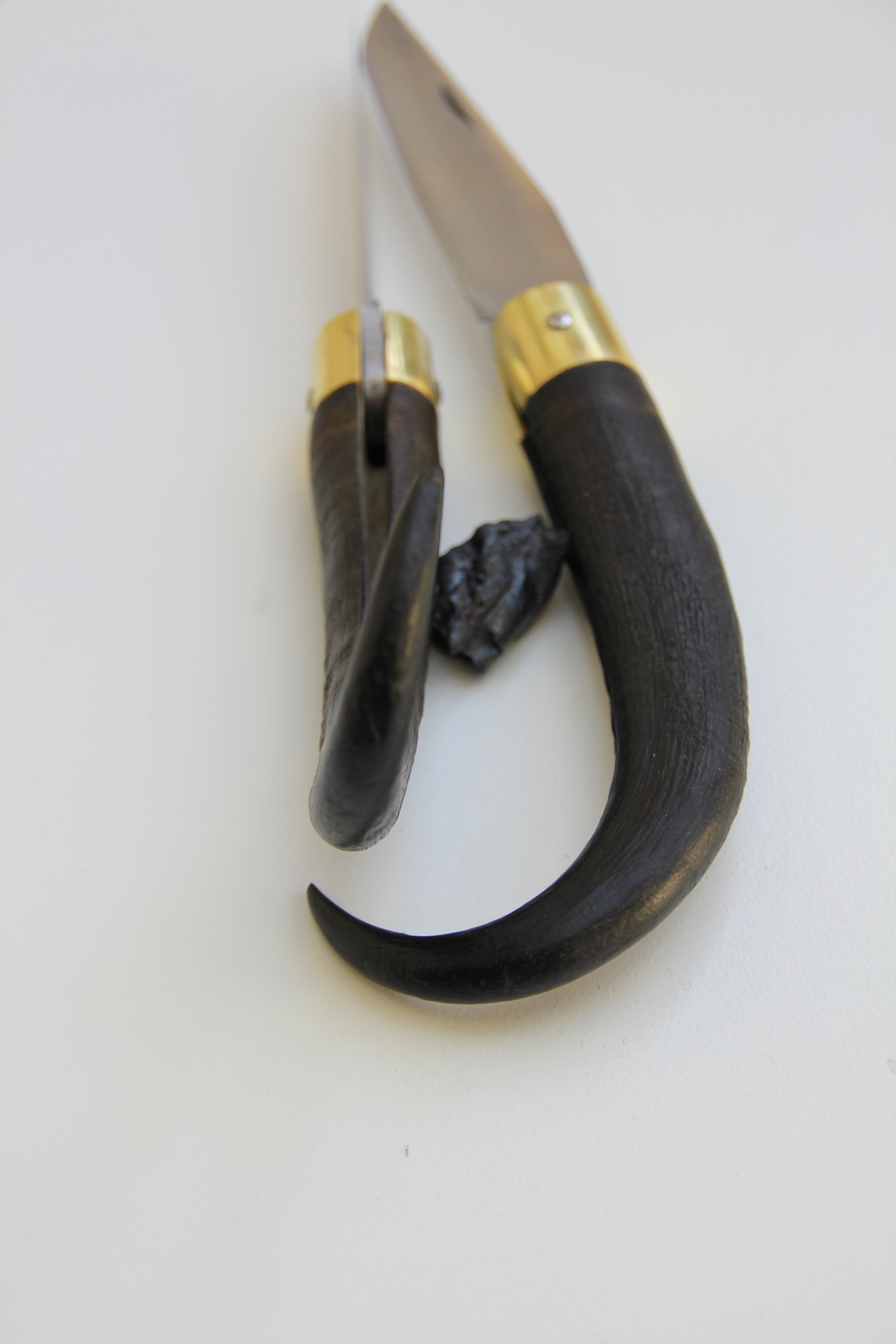

Messagepar rosalux » 28 Déc 2020 19:20
Ben oui, le ciment traditionnel (connais pas celui de Soucille) est à base de cire à cacheter, de brique pilée et d'un ou deux ingrédients secrets (on m'a dit bile de renard et mandragore mais bon, rien de certain).
Chauffé et liquide, on le fait couler dans le manche et on enfonce la soie.
Son gros avantage, c'est que le démontage est facile. On chauffe et hop, ça sort.
Des fois, ça sort même quand on les met au lave-vaisselle par erreur. C'est le bémol.
la vieille taupe
rosalux
Lidl des jeunes...
Messages: 1411
Inscrit le: 07 Déc 2018 09:33
Messagepar grand goule » 28 Déc 2020 20:25
d’après ce que j’ai compris, il y a 2 méthodes :
- chauffer au bain marie et comme dit Rosalux, une fois liquide on coule dans le passage de soie et on enfonce la soie
- réduire le ciment en poudre, l’introduire dans le passage de soie , chauffer la soie et l’introduire dans le manche, la chaleur fait alors fondre la poudre de ciment.
selon Pierre, appliquer la méthode 1 aux petits couteaux ( table, office) la deuxième aux plus gros.
Donc là j’ai appliqué la deuxième

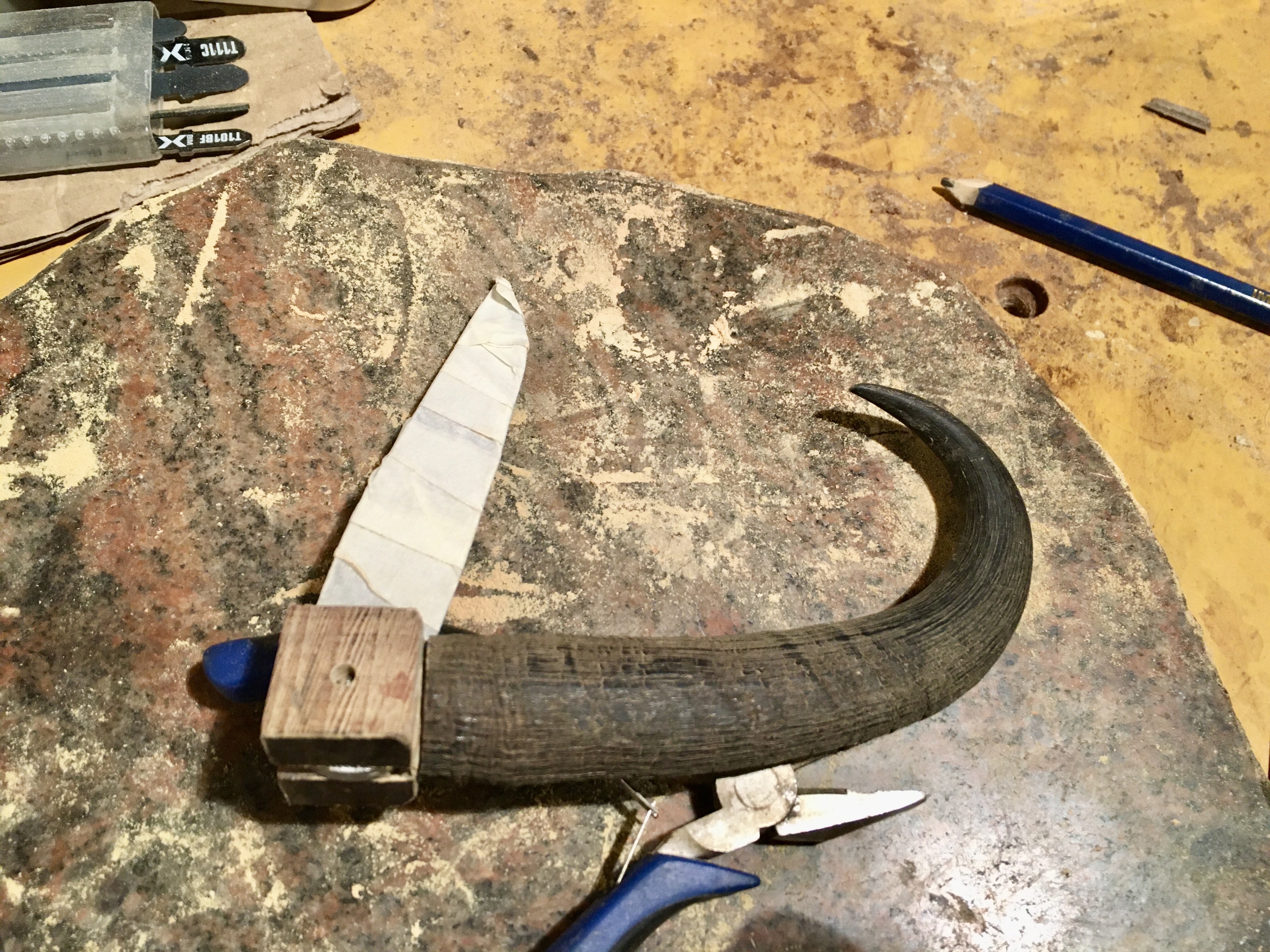

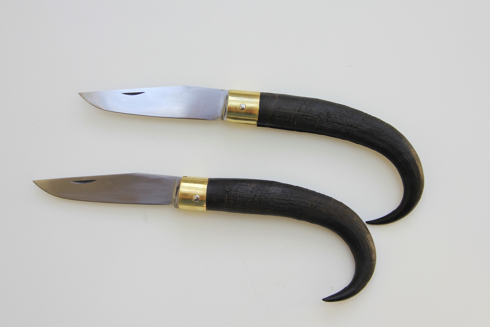

Messagepar grand goule » 05 Avr 2021 22:26
cette fois ci, pas vraiment une résurrection, plutôt un bricolage.
Enfin 2 bricolages :D
Tout a débuté il y a plusieurs années déjà :oops:

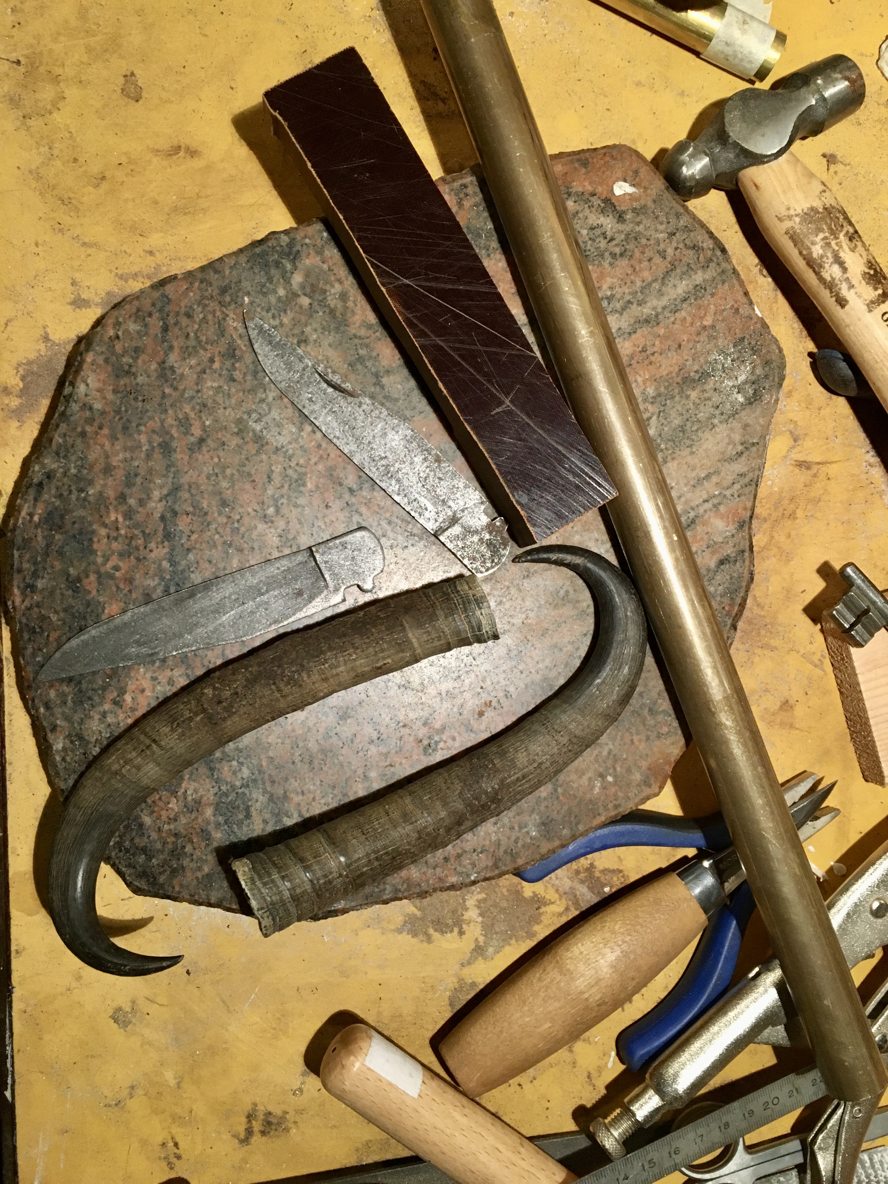

Un vieux pote, le Tigre, passe à la maison, sort 2 cornes d'Isard récupérées quelques temps avant sur un cadavre lors d'une rando dans les Pyrénées et me demande si je pourrais les utiliser pour faire deux couteaux, un pour chacun de ses fils.
Et moi connement, je dis oui...
Ca ne me parait pas du tout évident, mais les drôles (gamins en poitevin) sont jeunes, j'ai du temps devant moi pour y réfléchir et m'aguerrir techniquement avant de me lancer :czn:
Et les cornes sont là sur ma tablétabli, et chaque fois je me demande comment je vais m'y prendre :|
Parce que c'est très très creux une corne d'isard, et les bords sont fins, donc pas évident de les transformer en plaquettes, mais c'est aussi pas mal tordu, enfin bref, c'est le bordel.
Fin des fêtes de fin d'année dernière, je décide de m'y mettre.

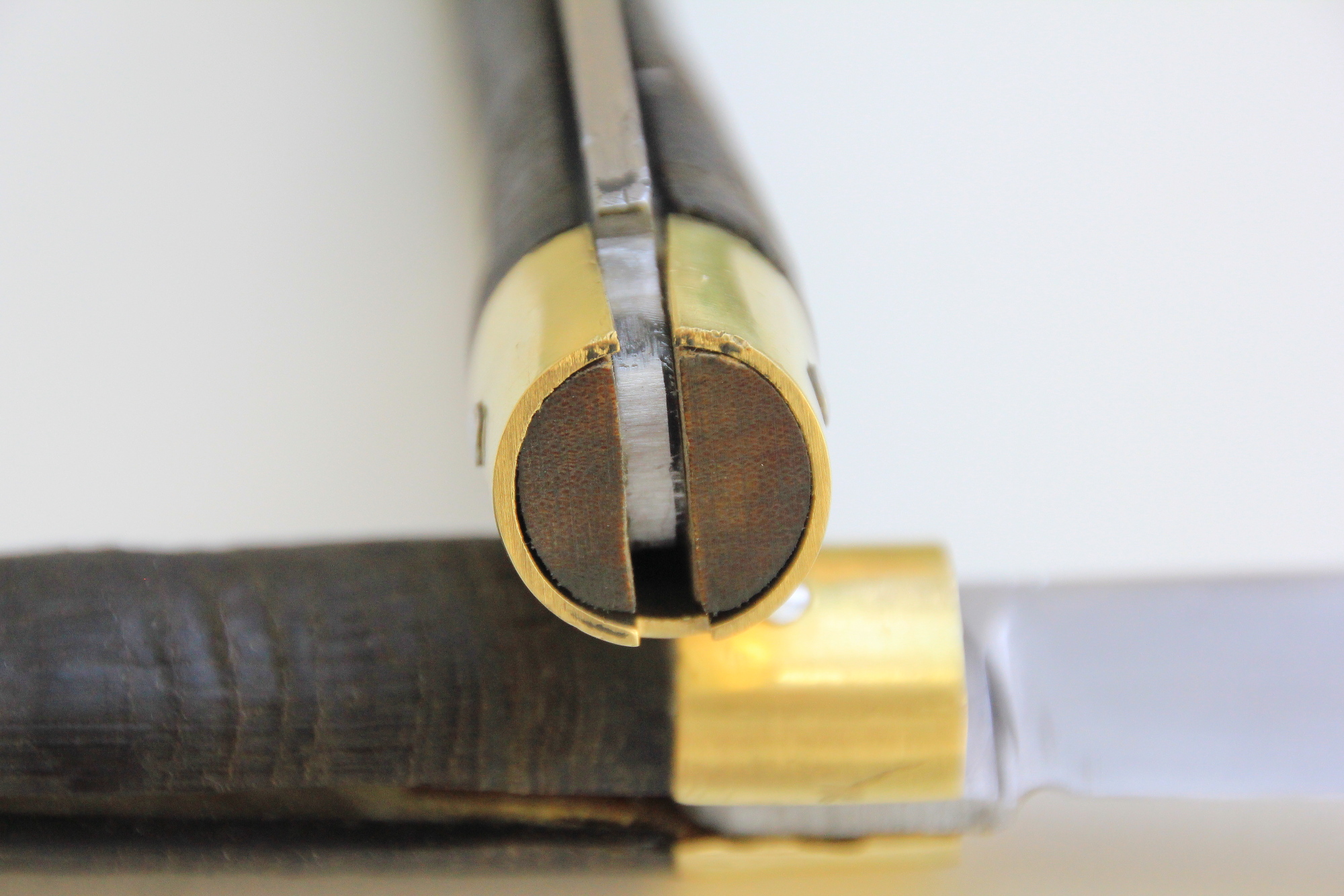

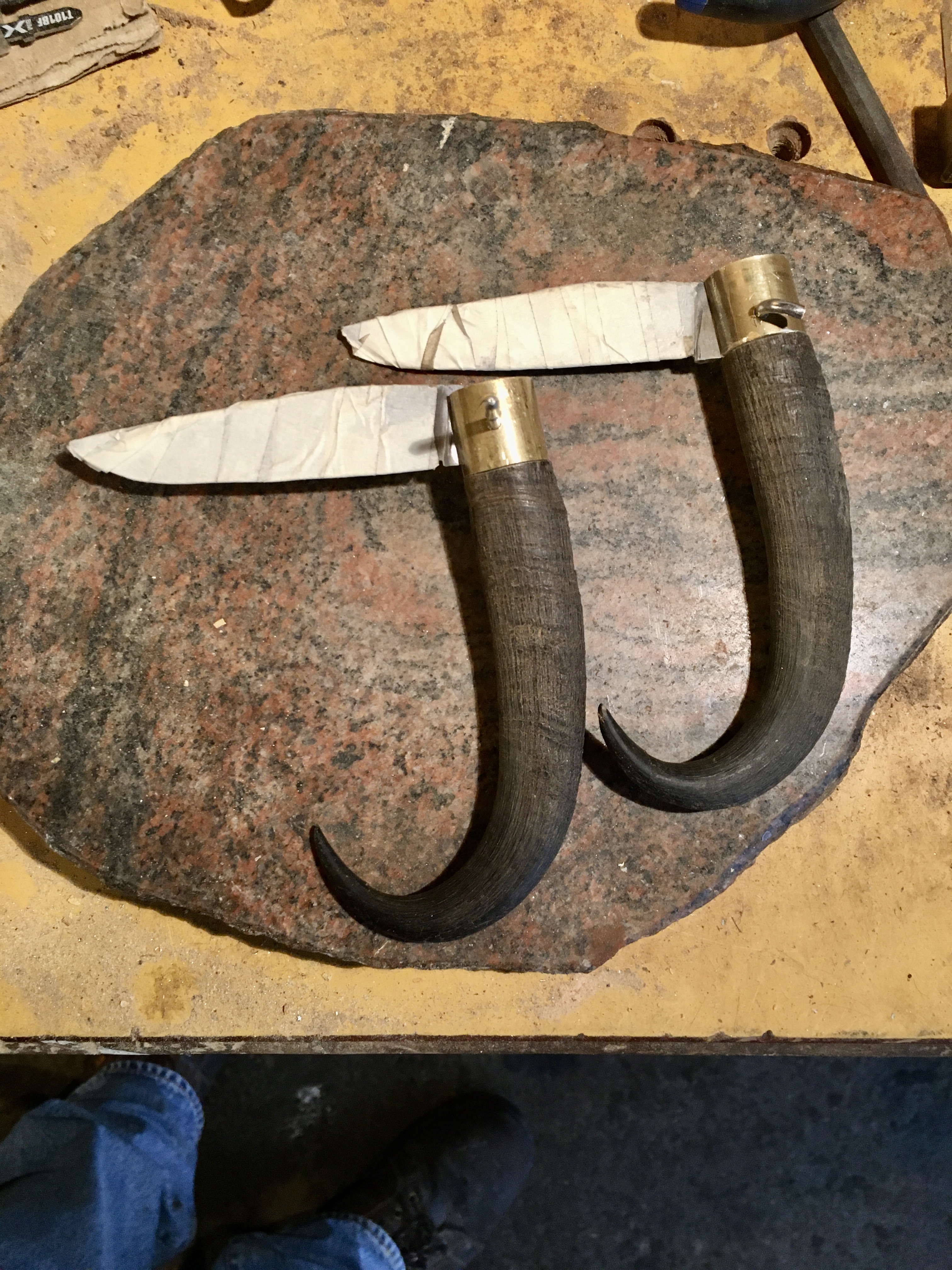

Je vais juste faire 2 frictions en gardant l'intégralité des cornes, je vais remplir avec de la résine époxy et pour assurer solidité et rigidité au niveau du clou je vais faire un "bouchon" en micarta que je vais recouvrir d'une virole en laiton.
Pour les lames j'ai choisi des lames de cracra de récup, que je vais modifier, elles sont estampées, trempées (enfin je crois :D), à moi donc de faire les émoutures (je le dis maintenant, parce que je crois que ça se voit que c'est moi qui les ai fait :mouarf:
quelques petites photos en guise de WIP:

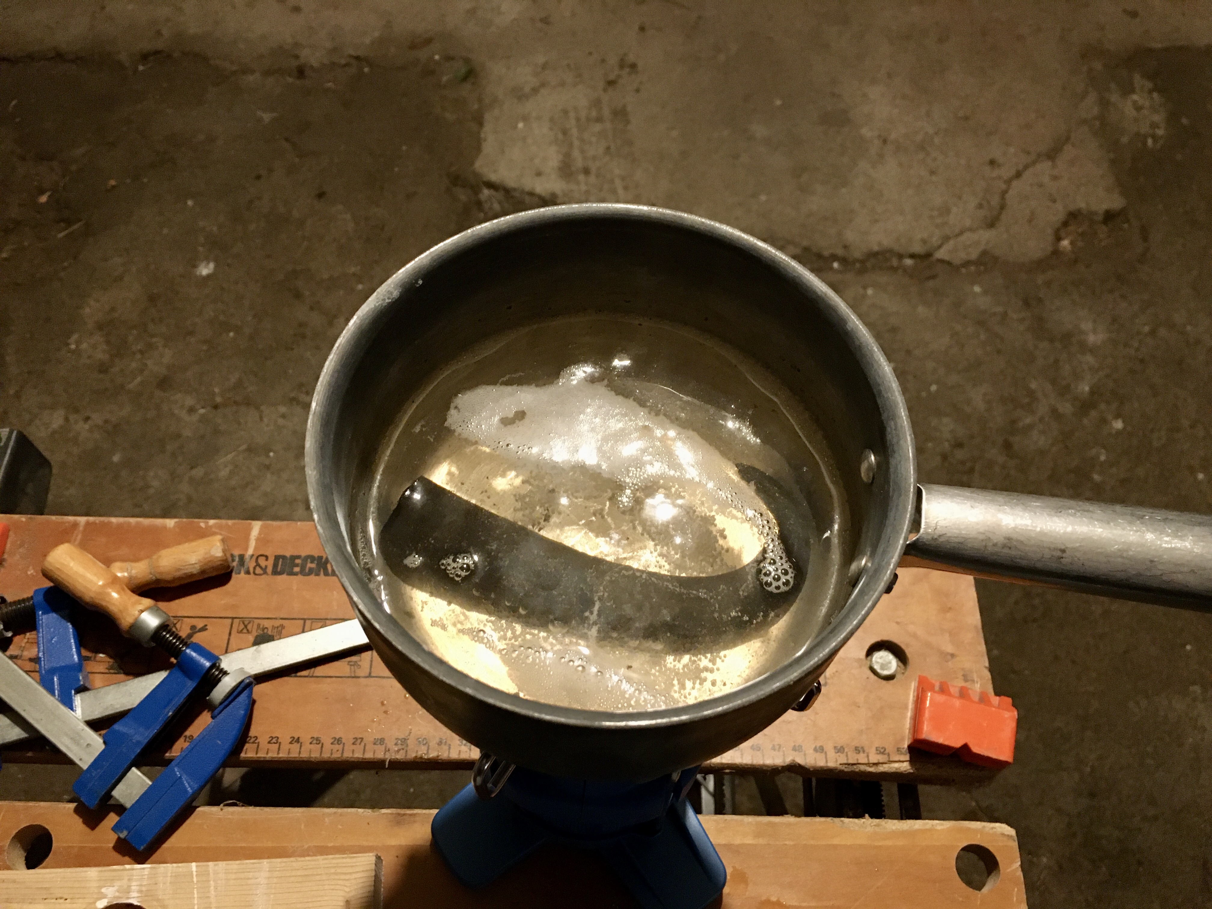

Bon d'abord, je me suis dit que ce serait mieux si les cornes étaient droite, et comme je crois me souvenir avoir lu ou entendu que pour redresser des cornes de bovin on les faisait bouillir puis mettre sous presse, j'essaie
20mn dans l'eau bouillante, elles sont bien ramollies, je les mets sous presse (planches et serres joints).
2 jours après, je défaits la presse, et elles reprennent leur forme d'origine :spc:
Tant pis, je vais faire avec …

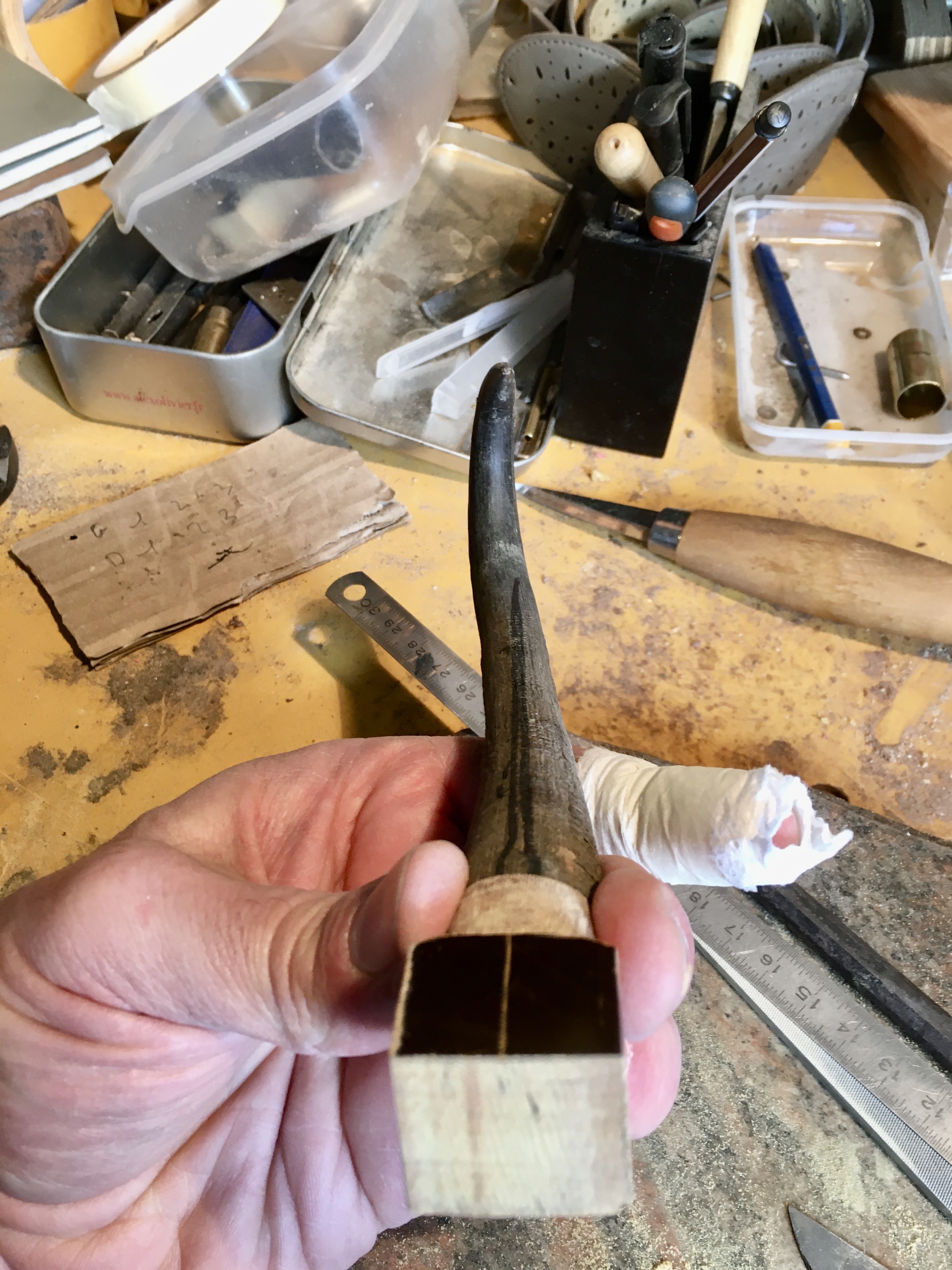

je cherche une ligne droite dans la corne et prépare le bouchon en micarta

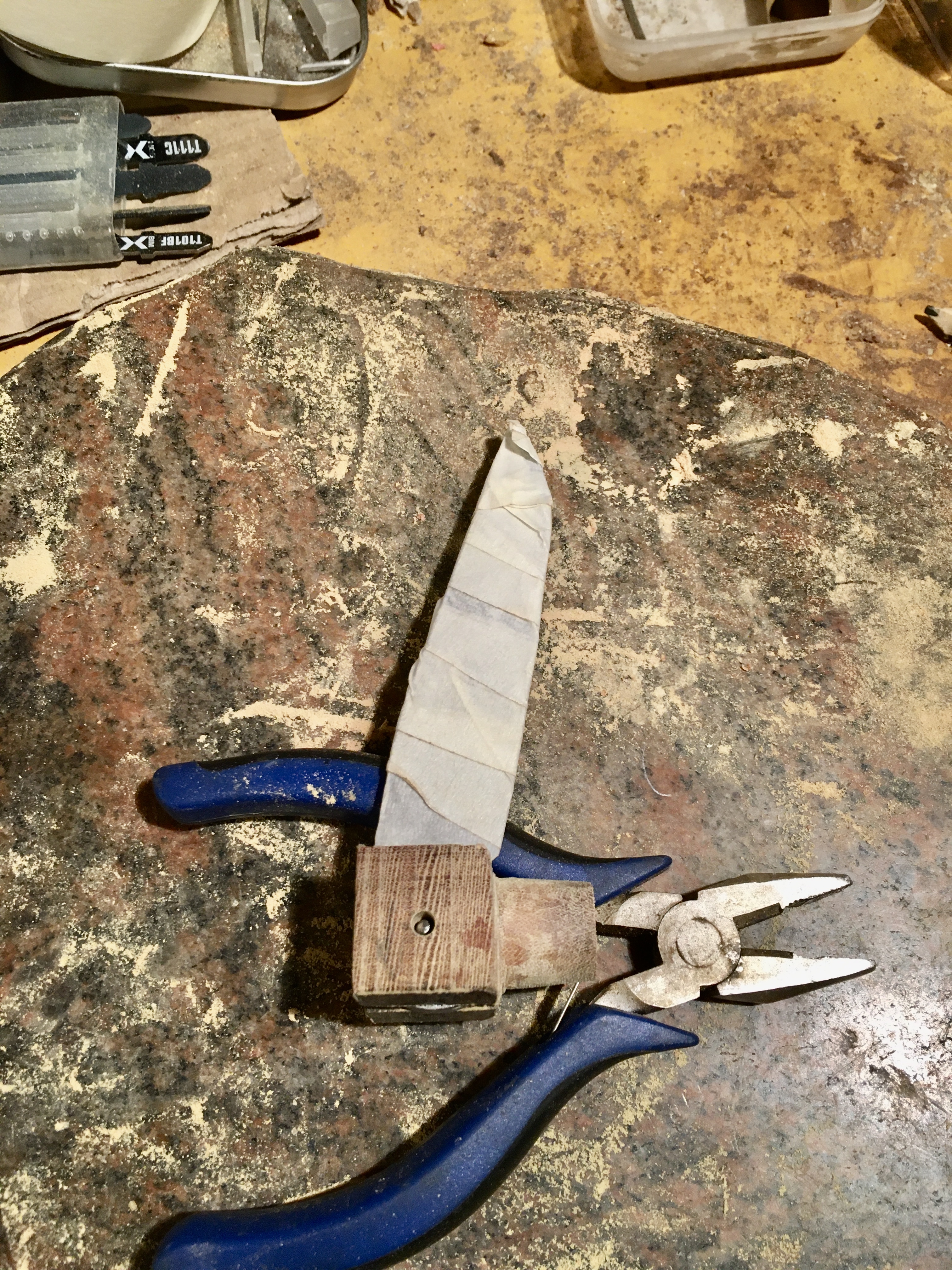

fente, trou d'axe et essai de la lame

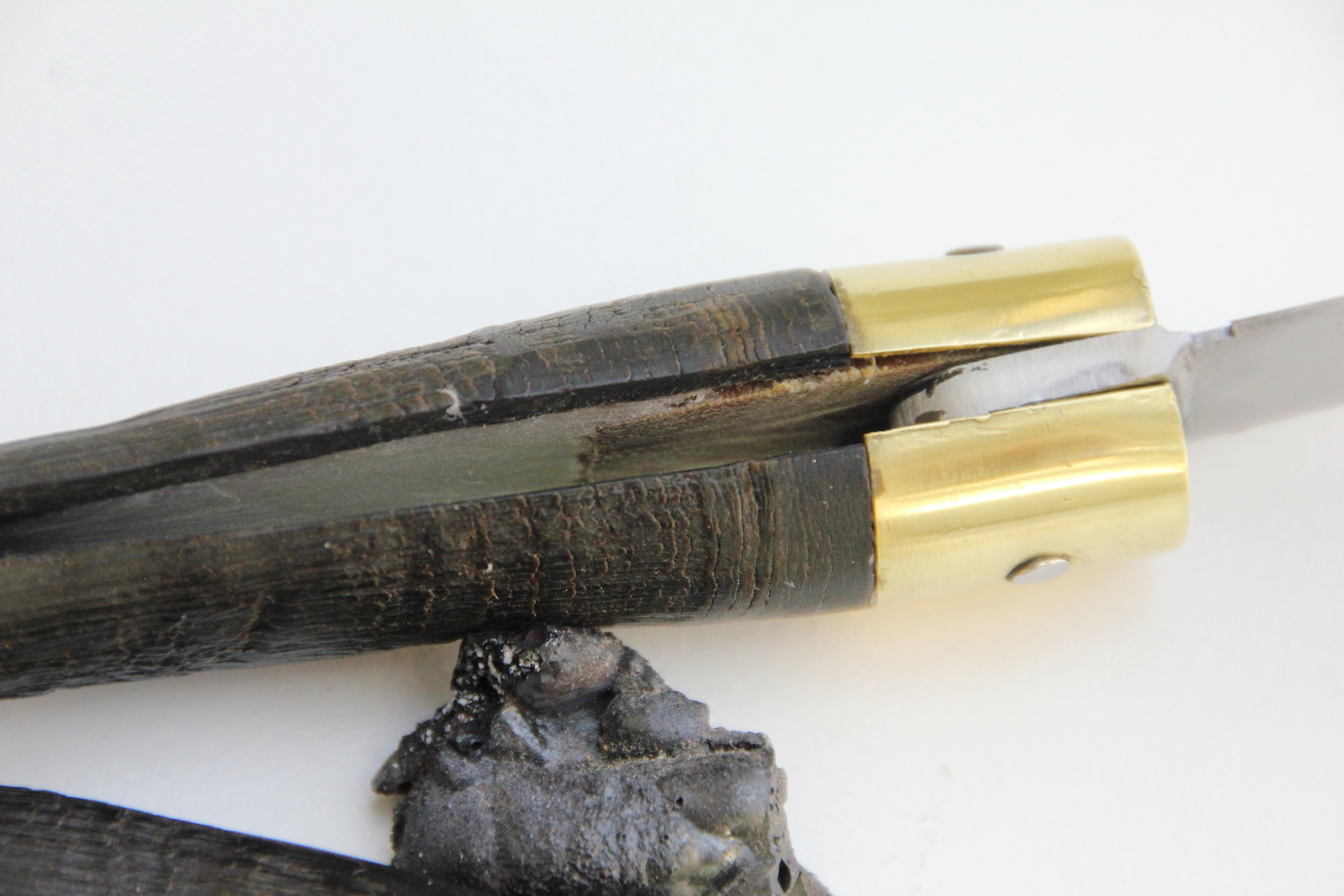

moment délicat, je coule la résine et il faut qu'en prenant elle fixe aussi le bouchon :bouhouhou:

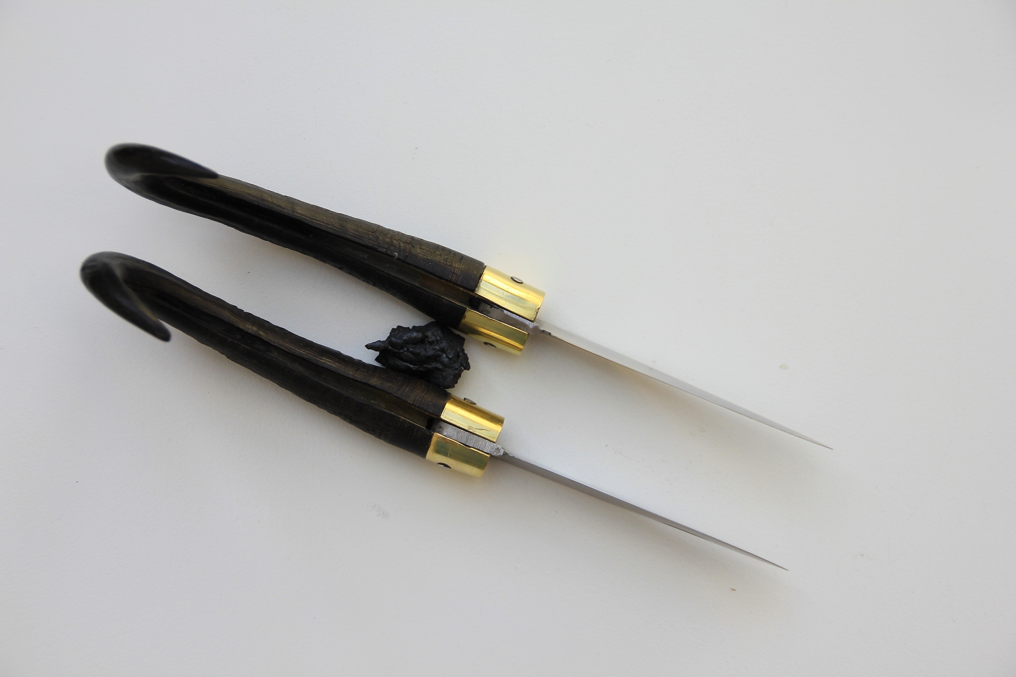

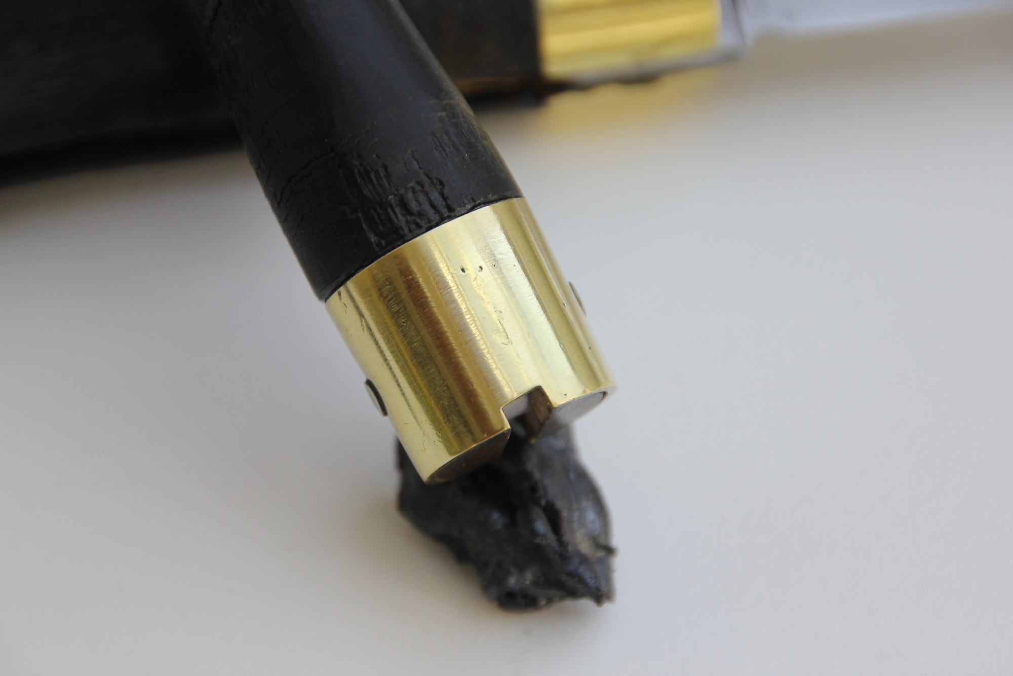

Bon en fin de compte ça ne s'est pas trop mal passé, reste à faire les finitions

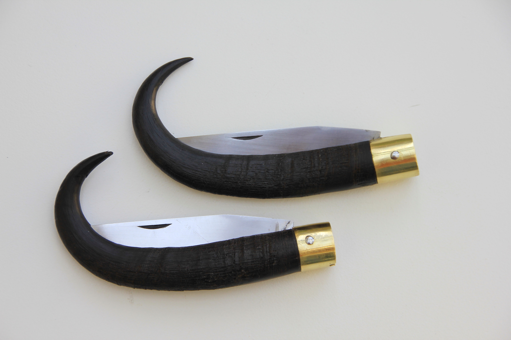

et voilà
j'ai fait 2 casses goutte différents pour éviter les chamailleries
c'est marrant , mais maintenant quand je verrai ce genre de couteau, d'apparence basique, voire simpliste, je les regarderai différemment, parce que dans ce cas là, simplicité n'est pas synonyme de facilité :D
Messagepar Alexdeden » 05 Avr 2021 22:32
Ben chapeau, c'était pas évident et au final ça ressemble à quelque chose.
Messages: 9212
Messagepar grand goule » 05 Avr 2021 22:33
merci Dom
Messages: 16020
Messagepar volute » 05 Avr 2021 23:07
J'aime bien,pas évident a faire mais le résultat est là.
Et pas besoin de clip !! :D
