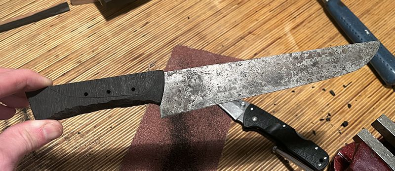

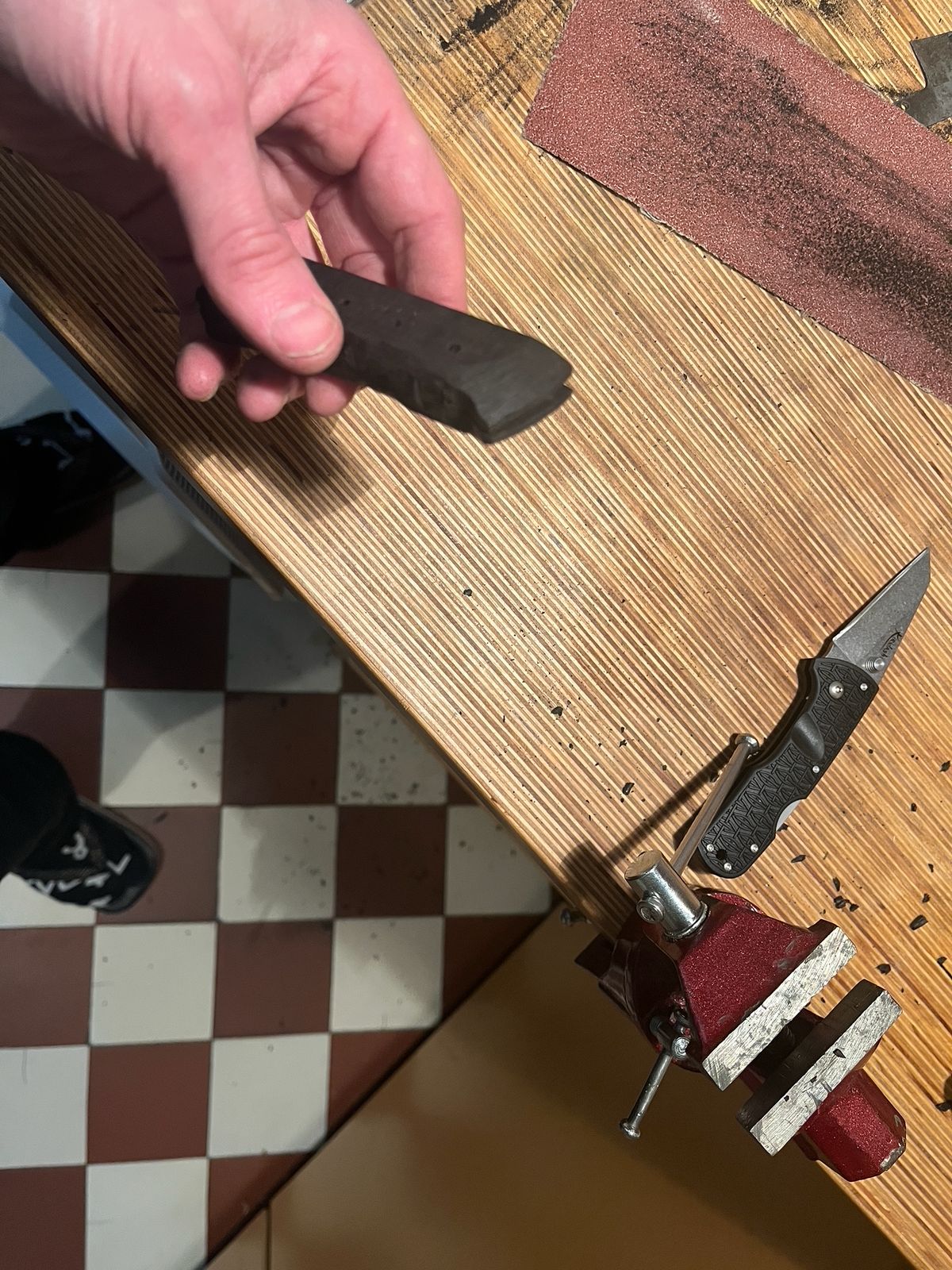

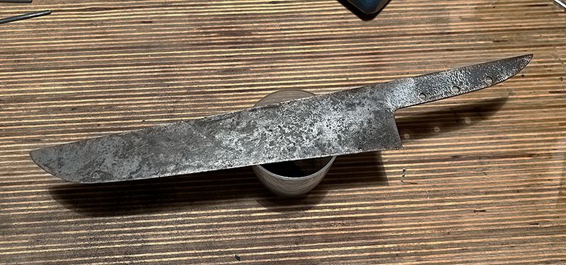

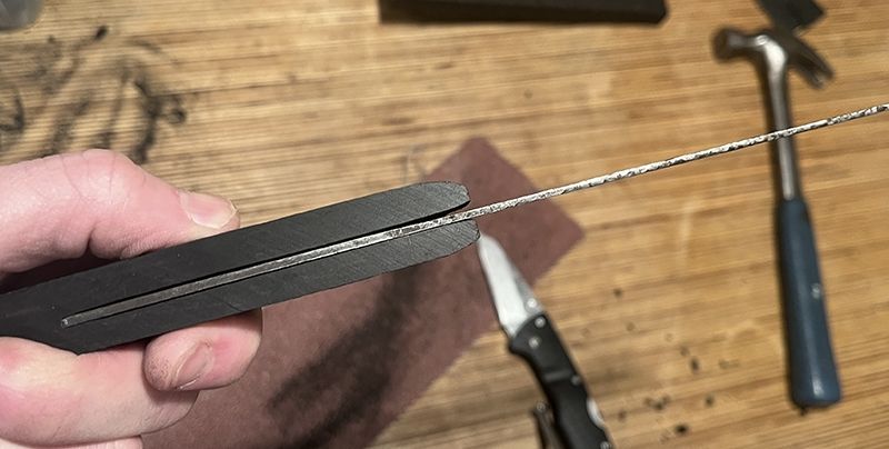

Une amie m’a montré cette lame qui lui vient de sa famille, et à laquelle elle tient sans savoir qu’en faire… Je lui ai proposé de la reprendre chez moi et de voir ce que je pourrais faire. J’ai pris quelques mois pour trouver le temps de me plonger là dedans, une première pour moi.
Voilà la lame. C’est un semi plate-semelle, pas vraiment le plus simple à gérer (surtout avec l’arrondi) pour qqn de très peu outillé comme moi…

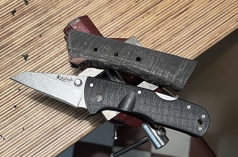

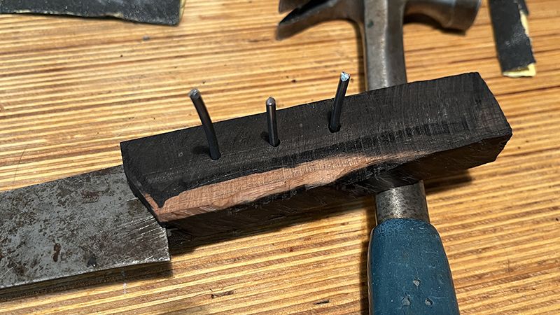

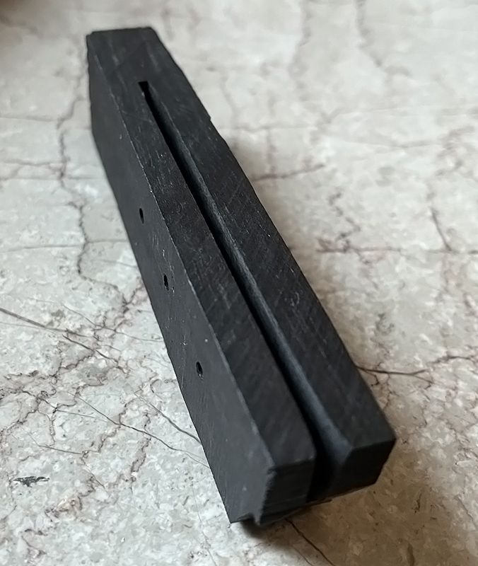

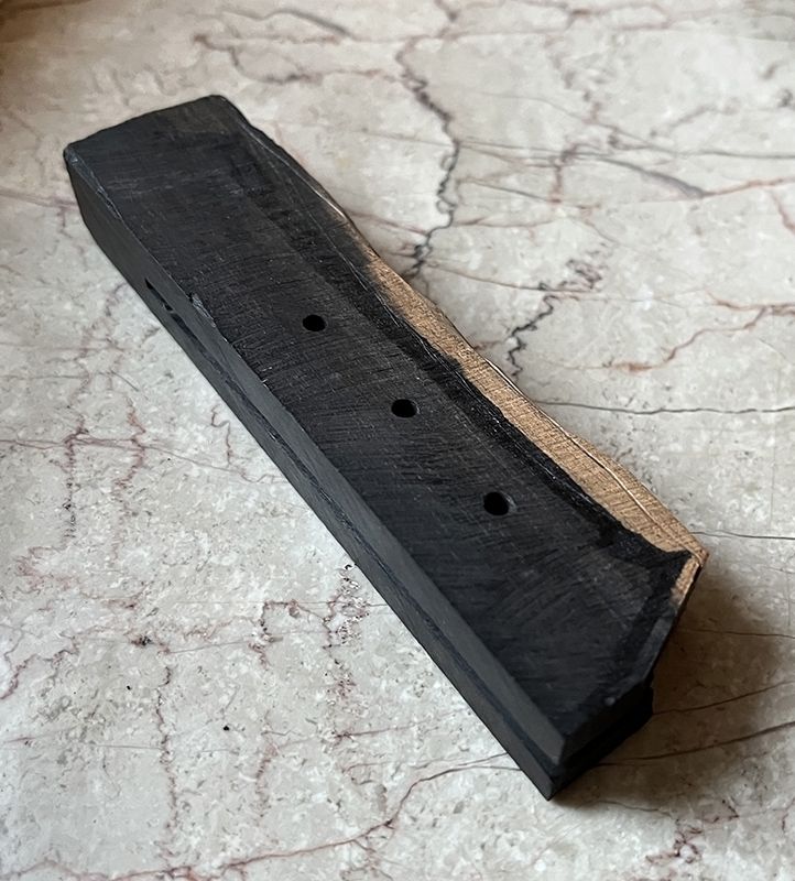

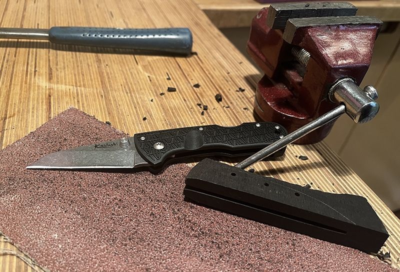

J’avais un petit bout d’ébène qui me restait d’un ancien projet. Assez ancienne donc plutôt fiable. Je m’étais dit que ça serait chouette d’avoir un petit bout d’aubier mais bon, ça ne l’a pas fait, pas grave. J’y suis allé à la scie à main, j’ai creusé au début avec le bout de la scie pour creuser l’arrondi du logement de la plate semelle, et un ami m’a prêté un mini burin/ciseau de 1mm de large, et j’ai terminé avec ça.
C’est loin d’être parfait mais c’est pas si mal tout de même. Les trous sont faits à la dremmel, sans colonne, et surtout sur un carrelet non rectifié, donc c’était pas gagné. J’ai élargi les trous de la lame un mini chouya et ça a marché de u premier coup, je dois dire que je me suis gratifié une petite bière juste pour ça :o

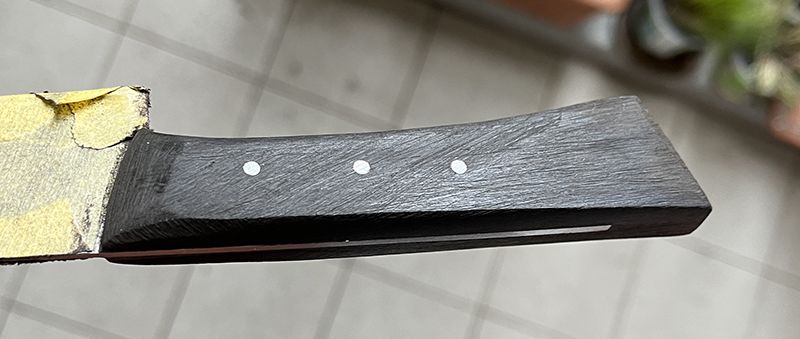

Premier dégrossissage au couteau, l’occasion de tester le Kiridashi du Passaround (validé thup)

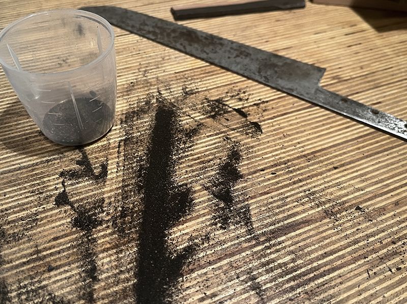

Un peu de ponçage aussi et récupération de la sciure pour combler les trous plus tard….

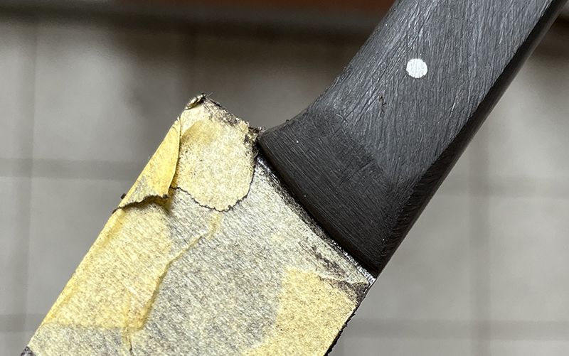

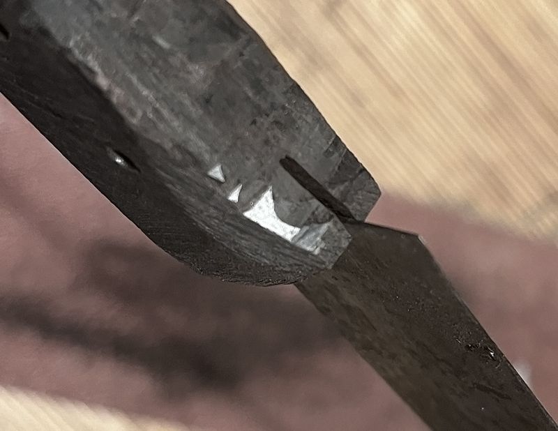

J’essaie d’aller au plus près sur l’avant du manche parce que ça sera difficile d’accès une fois monté :
En effet, la rainure est un peu large par endroits en haut, et côté lame je suis trop descendu…

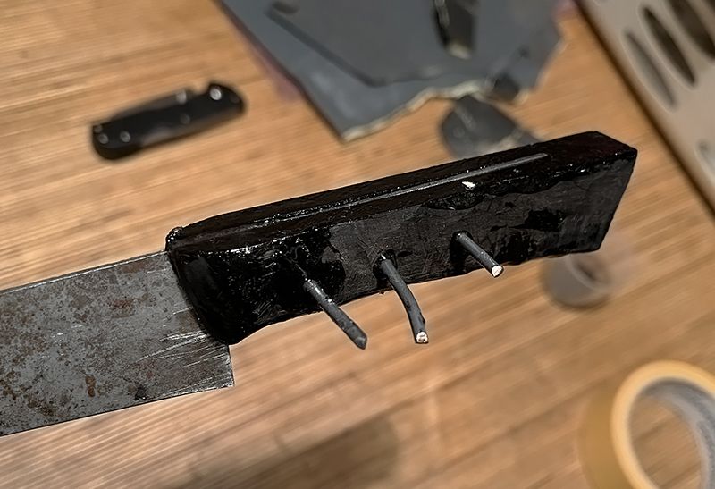

L’idée est que ca ressemble à ça grosso modo :
Je suis monté dans les grains, puis collage.
La ça repose qqs jours et puis restera le façonnage et l’affutage…

Tu utilises quoi pour tes rivets?

Messagepar Jonathan P. » 30 Déc 2025 12:47
aflashinthenight a écrit:Tu utilises quoi pour tes rivets?
Je ne me suis pas trop foulé. Je voulais prendre des clous, mais je n’en avais pas du bon diamètre, du coup j’ai pris une espèce de gros fils de fer, plus ou moins inoxydable. Il est complètement noyé dans l’époxy, et je vais usiner le manche collage, donc je ne vais pas mater les rivets .

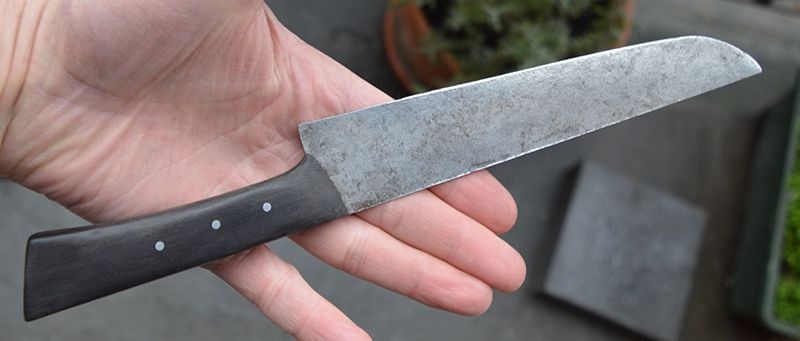

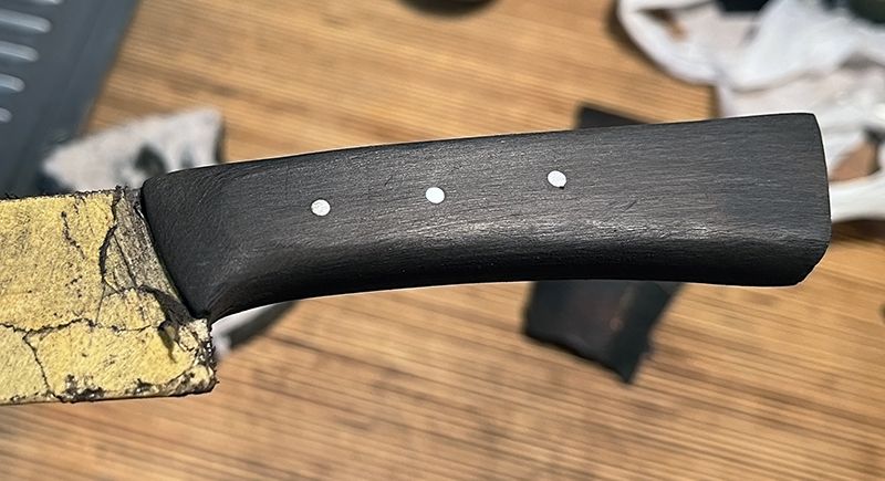

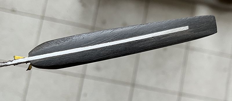

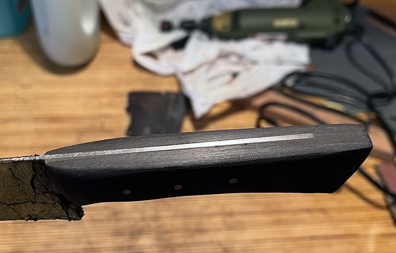

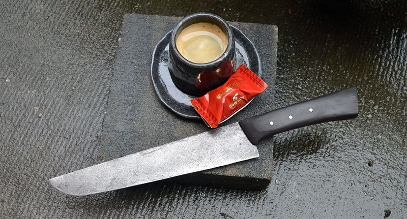

Allez hop, fini.

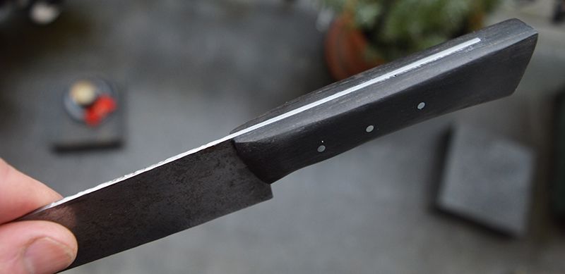

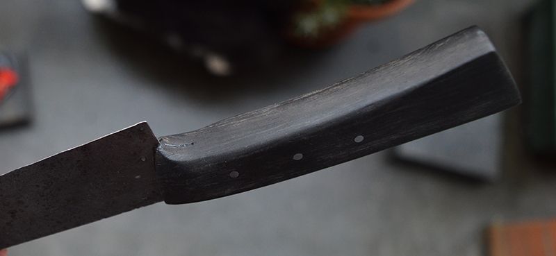

Après plusieurs jours de séchage, mis en forme au papier de verre. Je suis content du résultat mais à refaire, je ferais autrement. J'ai commencé par faire des plats et arrondir les angles ensuite, mais ça a ramolli les lignes. J'aurais du casser les aile et faire les courbes d'abord, et ensuite faire les plats, pour plus de netteté. C'est ce que j'ai fait à la fin mais je n'ai pas pu tout rattraper.
Grain 40/50:
J'ai remis une touche d'epoxy le long de la plate semelle pour combler quelques chambres à louer.
On y retourne après séchage, grain 100:
(C'est plus net de ce côté-ci)
On passe au 600, 1200 et un mini coup de frotte.
Je suis assez content du résultat.

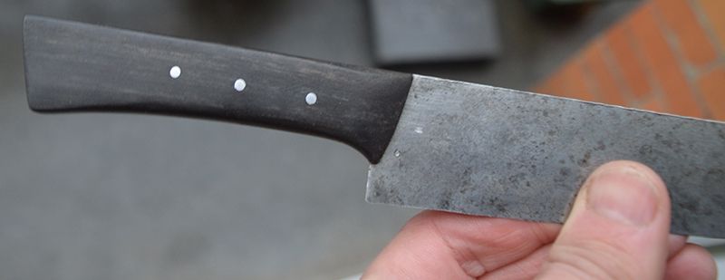

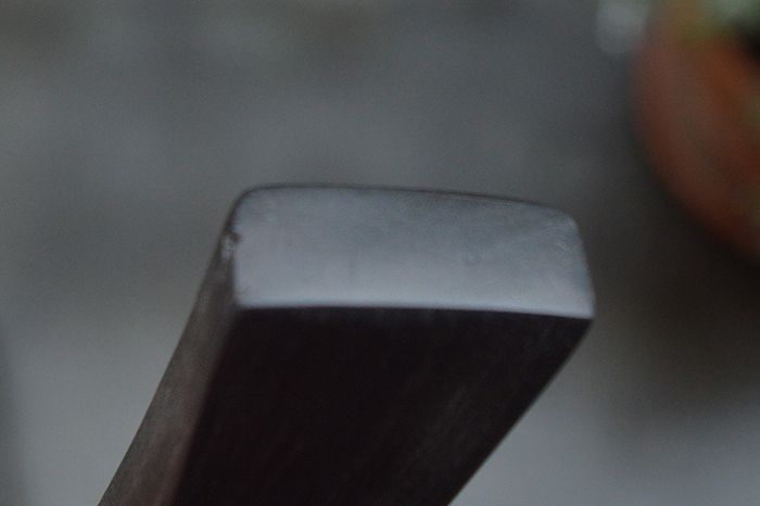

Quelques détails (pas trop nets hélas...):
