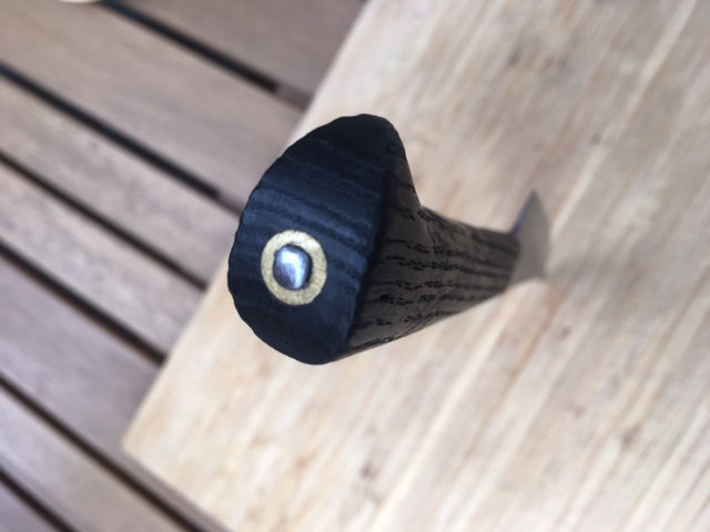

bon la forme est je l avoue pas hyper gracieuse, personellement je prefere le manche comme ca que trop courbe, j ai matte le rivet mais ca aurait ete plus joli just arrase (notez ca je peux encore le faire), ou alors essayer de mater le tube a l arriere (j ai jamais essayer du coup ca me tente aussi)

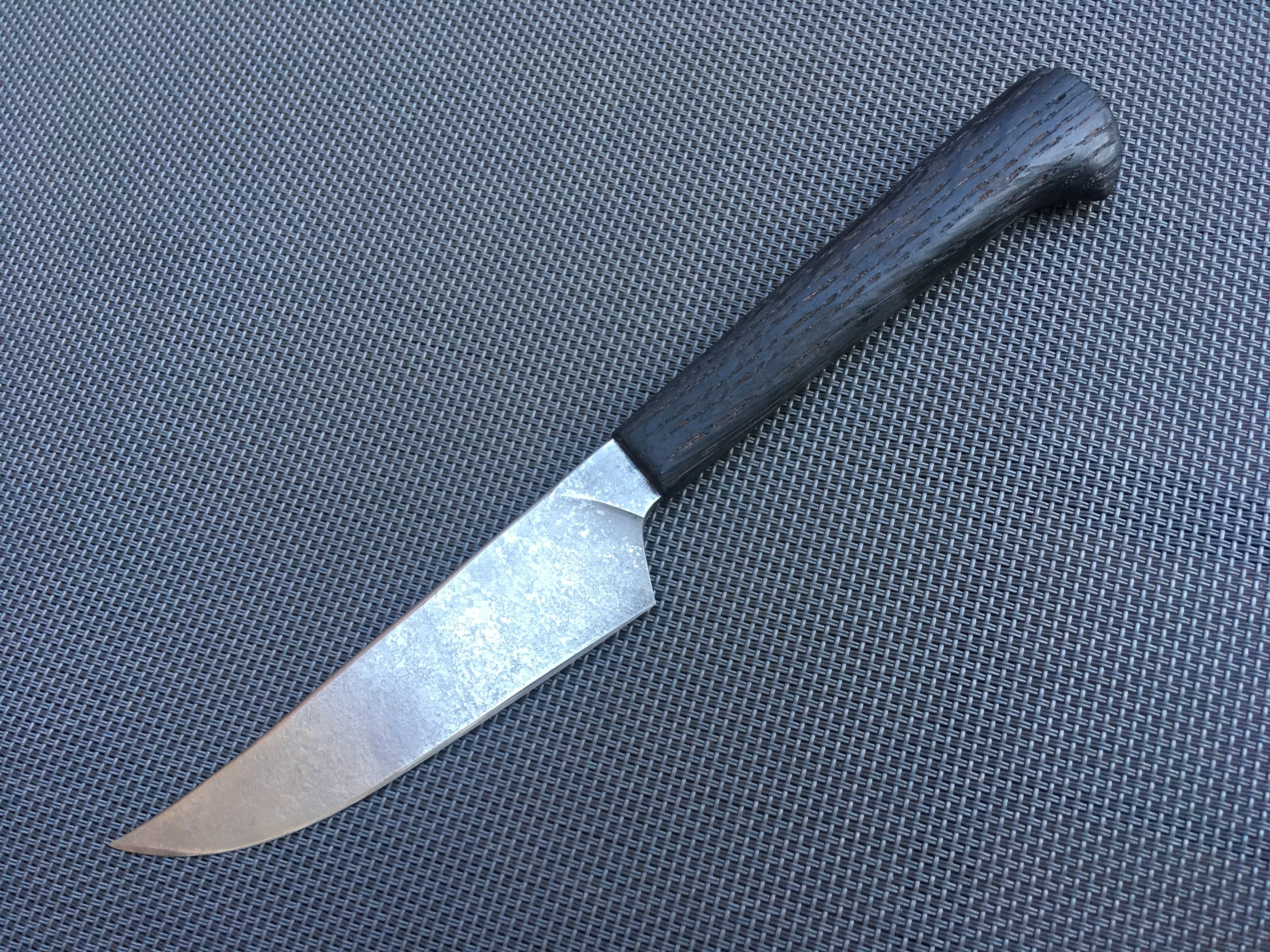

Je test le O1 du coup j ai fait un truc tout simple
Dommage que j ai un peu foiré l entrée de la soie
Au début j avais fait un tire en long mais la patine est vraiment pas belle
Du coup hop un ptit acid wash
Ce que j aime bien dans ce traitement de surface c est que ça se nettoie avec le gratte gratte de l éponge et c est comme neuf sans rayures dons pour les noephites qui utilisent mes couteaux l entretient est plus simple
Ca fait 25 cm en tout c est léger en cuisine ça marche super

Ben tu vois celui ci je lui aurais bien mis un ou deux rivets sur rosette, juste pour l’égailler.
(Oui je sais, montage sur soie toussa, mais disons le même en demie plate semelle par exemple, ce qui est plutôt traditionnel pour un ti noffice)

La forme est sympathique comme tout :D

Well, il est bien beau, mais le recurve final c'est pas top pour la cuisine, non?

Pas sur qu'il y ait un recurve, ou alors peut-être seulement au niveau du biseau secondaire. A corriger à la pierre.

c'est simple enfin uniquement esthétiquement , c'est quand même plus hardos que faire une plate semelle .
d’ailleurs je reste dubitatif a chaque fois que j'ai envie de faire un montage sur soie en stock removal c'est une aberration en terme de perte de matière .
c'est quel longueur la soie ? tu fait un rivetage au cul ?
c'est vraiment l'idée que j'ai d'un office léger , équilibré , d'une forme simple mais efficace

L'entablure et l'emmanchement sont très très réussis !

@ hulk, alors pour ce qui est de la perte de matiere, c est plutot l innverse, en generale je sort la soie a la decoupe et ca permet plutot d economiser en les decoupant en quinconce
la soie est matee au cul

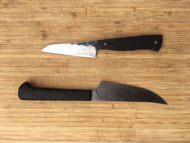

en fait c est pas tout a fait un office ci dessous pour se faire une idee de la taille je le met a cote d un office de bryan
il est quand meme taille pour la cuisine, c est tre fin au fil, et tout le poid est vers l avant
@ freedy, sur les cuisines j aime bien avoir une pointe bien pointue, et la forme persian aide a ca, ca evite de changer de couteau quand tu doit faire un ptit truc precis, genre virer un trognon de pomme
j avoue que c est globalement plus un choix esthetique c est une forme de lame que j aime bien, j ai pas mal de truc sur le feu pour exploiter ce design on verra ce qu il en ressort

jesusmariejoseph a écrit:@ hulk, alors pour ce qui est de la perte de matiere, c est plutot l innverse, en generale je sort la soie a la decoupe et ca permet plutot d economiser en les decoupant en quinconce
ah ouai mais t'as une grosse production toi , c'est presque de la série :lol:
moi j'en découpe 1 , et 1 ans après je me projette sur le suivant :lol:
le rivetage au cul c'est suprême , c'est vrai que c'est un peu gros pour un office , il faudrais juste réduire les proportions .

@freddy, j avais mal compris , non pas de recurve sur le precedent juste que je dois etre un poil plus fin au fil au depart de la lame, le fil est bien droit..
