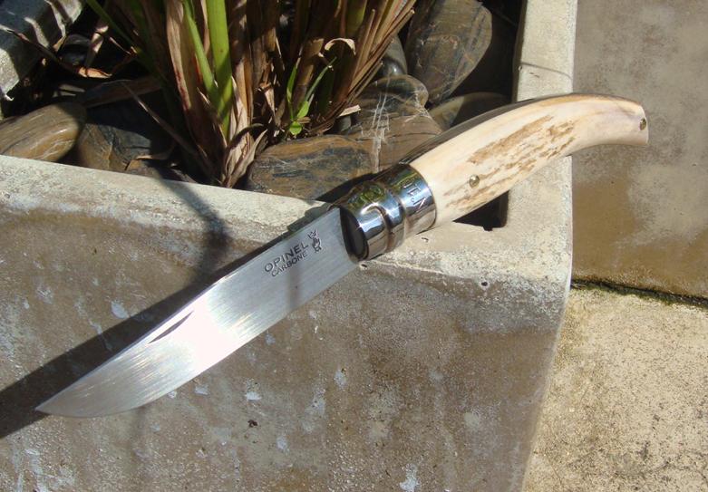

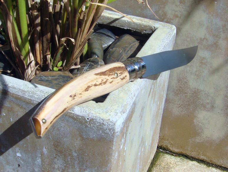

Messagepar radounaud » 07 Sep 2010 09:21
Opiwan a écrit:Bon les petites nouveautés de la rentrée ? :wink:
On m'a plusieurs fois fait remarqué que les platines des Costos étaient assez épaisses visuellement, jusque là je n'avais utilisé que de l'inox 15/10.
J'ai trouvé du 12/10 et je vais l'utiliser pour "allèger" le look des petites tailles de Costo (6, 7 et 8 ). je viens de faire le premier, un N°8, c'est pas flagrant mais quand même je trouve que ça ce voit :roll:
Autre petite nouveauté, la butée de lame dans le fond du logement.
Jusque là j'utilisait une petite bandelette de cuir dur que je collais, quand je suis passé voir l'Ours (Mr Moing pour ceux qui ne connaissent pas l'animal) pendant mes vacances il m'a donné une idée de modif en remplacement du cuir et je l'en remercie :chin:
Il s'agit d'une petite pièce (ici du micarta) insérée en queue d'aronde dans la pièce intercalaire, elle est ensuite usinée lors du montage à blanc pour que la lame soit juste à la bonne hauteur quand le couteau est fermé.
lors du montage :
Couteau fini :
A part ça, le couteau est un N°8 standard, guillochage "cordage", les plaquettes sont en bois de rose, j'ai choisi un petit bloc avec un noeud que j'ai coupé par le milieu et j'ai monté les deux plaquettes en miroir pour que le fil du bois s'accorde avec la forme du manche (je sais pas si je suis bien clair là :roll: ), bon on s'en fout, place aux images :lol:
Les platines en 12/10 allègent l'ensemble. Quant à la butée, elle dénote de ton souci du détail.
Je ne peut que reprendre l'avis général: Magnifique!

Messagepar Crichon » 07 Sep 2010 11:53
Opiwan a écrit:
Ben.… Si :D mais c'est pas si simple, enfin un boulon non mais j'ai pensé à une entretoise filetée avec une vis tête bombée de chaque coté de la virole, mais ça n'a aucun interêt car beaucoup de travail pour réaliser ce montage alors qu'un axe de 3mm avec un molleton de chaque coté il me faut 2mn pour lui mettre un coup de meule et le virer et 10mn de plus pour en mater un neuf en cas de changement de lame :roll:
Crichon a écrit:Ainsi le commun des mortels serait à même de changer lui même la lame quand bon lui semble. (ou par une carbone aussi :P )
Oui.…. Mais non :P en fait le talon d'une lame d'Opinel est brut d'estampage, c'est à dire qu'il est légèrement déformé (une face bombée, une face creuse), je reprends donc le talon en épaisseur sur les Costo pour avoir une bonne surface de contact avec les rondelles de friction, de plus j'ai besoin de réduire l'épaisseur du talon de quelques dixièmes pour que ma cote talon plus rondelles soit égale à la cote logement de lame. Et bien sûr toutes ces cotes sont différentes pour chaque taille d'Opinel.… :fou:
J'ai écris boulon en pensant axe, d'où sans doute les guillemets. :wink:

Messagepar Ratdegout » 07 Sep 2010 13:00
et en plus ils sont montés sur rondelles, la classe :)
Bon, je viens de re-regarder tout le topic pour essayer de comprendre un truc, et c'est un régal pour les yeux. Mention spéciale à celui en loupe de bois de fer, sublimissime. Et le "sagel inspired" qui m'avait déjà fait baver à l'époque... et plein d'autres!
Ce que je n'arrivais pas à piger, c'est comment tu fixais la virole sur les costo, ou plutôt comment tu réalises la jonction virole / platines. J'ai finalement vu que les platines amincies entraient dans la partie cônique qui se trouve sous la "sous-virole" (le cercle métallique sous la virole)… balèze!

Messagepar Opiwan » 07 Sep 2010 13:26
Ratdegout a écrit:et en plus ils sont montés sur rondelles, la classe :)
Merci pour tes commentaires :chin:
Pour facilité la compréhension, la bague tournante s'appelle Virobloc (modèle déposé), et la bague "fixe" c'est la virole
Donc en effet jes platines sont traversantes jusqu'au bout de la virole, elles sont ajustées pour épouser la forme de la virole à l'interieur. Les plaquettes (bois ou autres matières) sont également traversantes et c'est là que ça devient drôle : réaliser les deux demi-cones et l'épaulement d'appui du virobloc à la lime en partant de plaquettes plates de 10mm d'épaisseur :lol:
Voici le montage sur le Costo premier du nom en bois de cerf, depuis j'ai amélioré les ajustements :roll:
J'essaierai de faire une photo ce soir sur le Costo en cours.….
