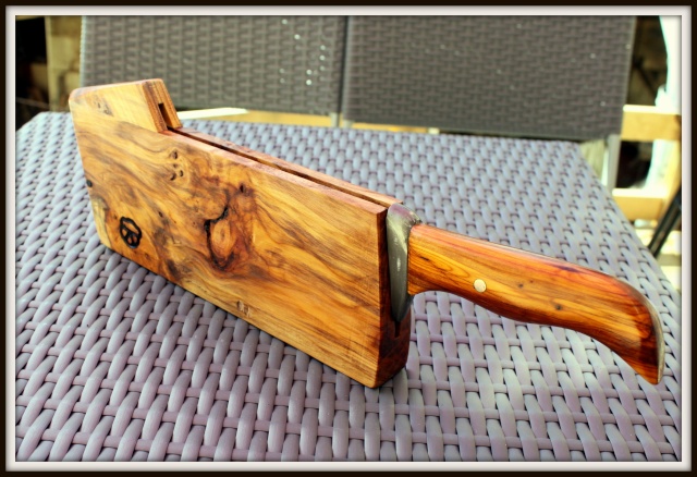

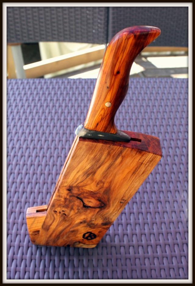

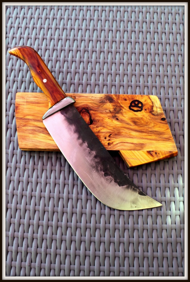

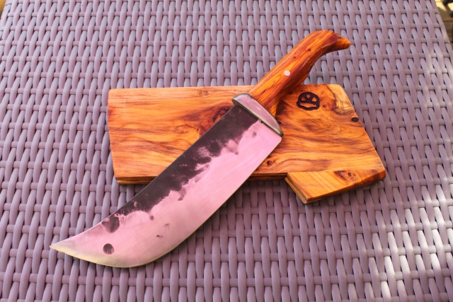

Une commande reçue au salon d'Annecy. La forme relevée de la lame est une demande des clients.
C70, if et mosaïc pin maison, la garde est taillée dans un morceau d'enclume à battre les faux.

C'est quoi la destination de ce genre de couteau, cuisine je présume, je ne me verrai pas trop avec ce genre d'étuis à la ceinture ?

La destination d'après les clients c'est couper le saucisson!

Un peu plus de 23cm de lame (28 de tranchant en gros) 65mm de large un peu moins de 4mm au dos.
Il faut que je encore que je grave les initiales du client sur la lame.

En usage je laurais plus imaginé dans le rôle d'une feuille ou d'un tranchoir, mais quelle que soit l'utilisation, il a belle allure thup

J'aime bien sauf la garde qui va jusqu'au tranchant, pour les couteaux de cuisine c'est mieux d'avoir le "coin" libre comme une deuxième pointe.
