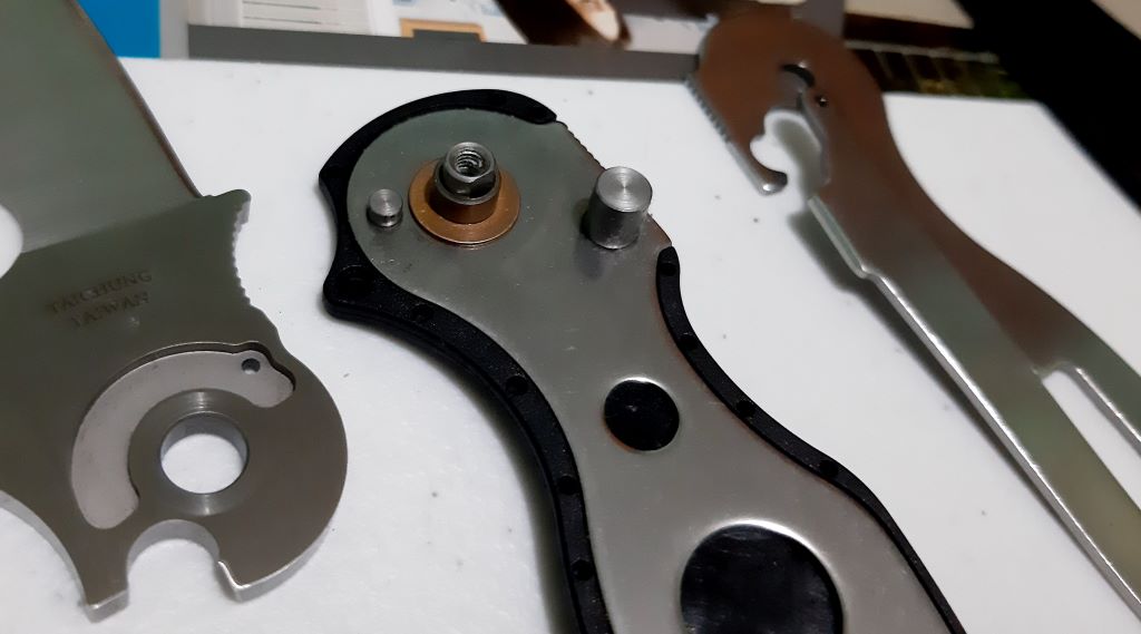

Messagepar Louky » 31 Mar 2024 14:25
Oui ! Il y a la plaquette métallique qui s'insère dans la plaquette en plastoc.
L'axe de pivot traverse les deux.
La rondelle, traversée par le pivot, se pose contre la plaquette métallique.
Le bushing "palier" s'enfile sur le pivot lui aussi.
Au final, le talon de la lame n’est en contact qu'avec les rondelles et le bushing "palier".

Messagepar titanedecarbone » 31 Mar 2024 18:46
Louky a écrit:Image
c'est bizarre de ne pas être allé au bout du concept :songeur: : sur le seb la rondelle n'est pas comprimée par le "palier" : ça permet d'avoir un jeu constant même en serrant à bloc, ou de sortir la lame et les rondelles par l'avant sans démonter les plaquettes du couteau.
(bon dans ce cas là avec le stop pin interne ça n'aurait pas apporté grand chose pour le démontage)
crédit photo : KATO
il doit certainement y avoir une bonne raison d'avoir fait ça, plutôt que de conserver le pivot classique du modèle en fibre... car à première vue cela rajoute une complication supplémentaire à un système qui donnait satisfaction..

Messagepar Louky » 31 Mar 2024 21:56
Je ne sais pas. Peut-être que les tolérances sur le Spyderco sont moins bien contrôlées que sur le CRK, et qu'il faut garder la possibilité de "réduire", par le serrage, l'espace entre les rondelles...
Louky
Messages: 2363
Inscrit le: 16 Fév 2007 17:09
Re: Evaluations de nos EDC
Messagepar oncleshu » 31 Mar 2024 22:02
presque tous les spyderco ont ce type de pivot non ? les para 2, para 3, manix sont comme ça
