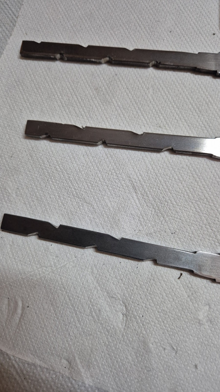

Préparation des soies avec encoches pour le collage

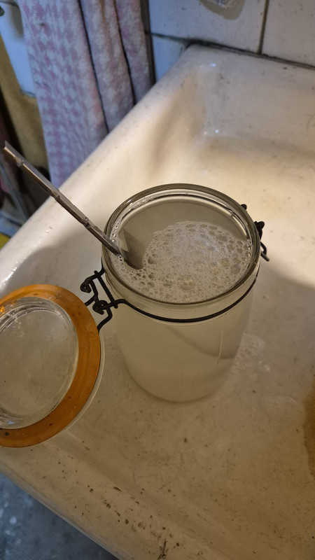

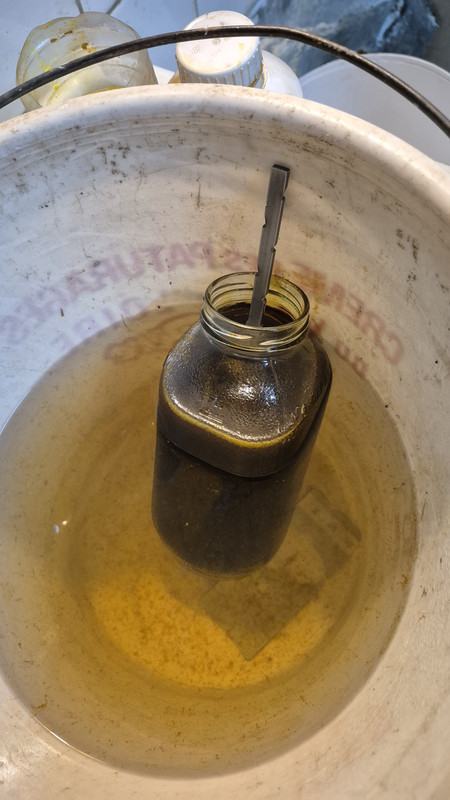

Préparation bain perchlorure de fer au bain marie et bocal avec eau + soude

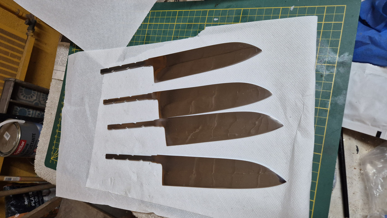

Lame polies avant révélation (les motifs visibles sont le reflet du plafond :lol: )
Plouf 5 minus dans le perchlo.
Plouf dans bocal soude après un passage sous la brosse à dent + liquide vaisselle + eau chaude
Résultat après passage à la laine d'acier 000 :bouhouhou:
:bouhouhou: :bouhouhou: :cry:

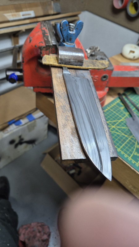

J'ai vraiment du mal à obtenir des émoutures bien rectilignes et centrées sur ces longues lames … Pas content le lapin !!!
Quand je vois le résultat de certains avec des lignes parfaitement droites et parallèles et une parfaite séparation entre la partie émoulée et le haut de la lame, je me dis que je doit trouver une meilleure méthode. Peut-être mon backstand n'est pas bien adapté :roll:
Mais bon l'essentiel c'est que ça fasse plaisir à celles qui vont s'en servir …

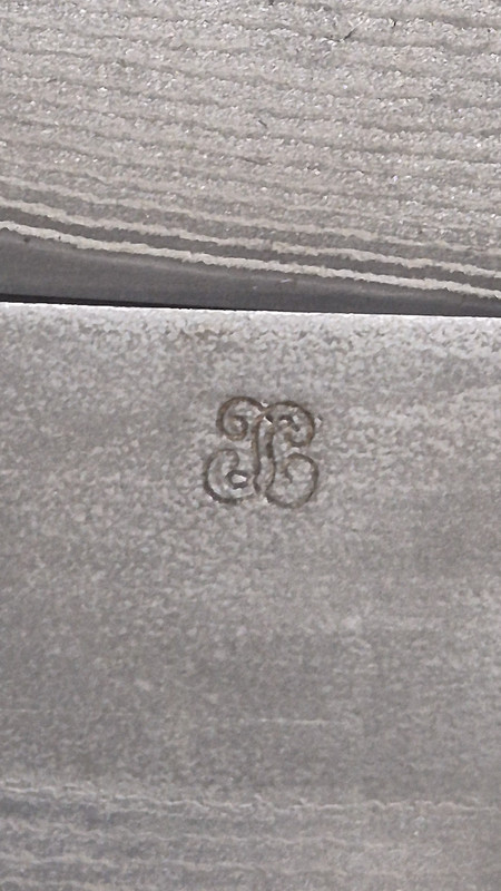

Gravure électrolytique

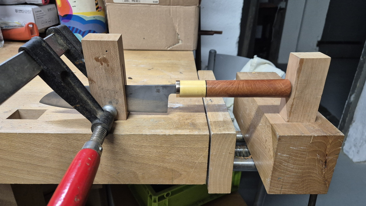

Collage du premier

Messagepar olivier21 » 06 Sep 2025 07:37
:coeur: Ben, si elles n'en veulent pas, heing, resteront pas orphelins bien longtemps ceux là :o)
Pour le haut de l'émouture, tu pourrais peut-être reprendre le plat à plat un petit peu ?
Tu réalises l'émouture à main levée ou tu as un outillage bloquant inclinable ?
Sinon, tu trouves un nom à cette façon de faire, un truc un peu poétique traduit en japonais et hop ! ni vu ni connu j'embrouille :king:
