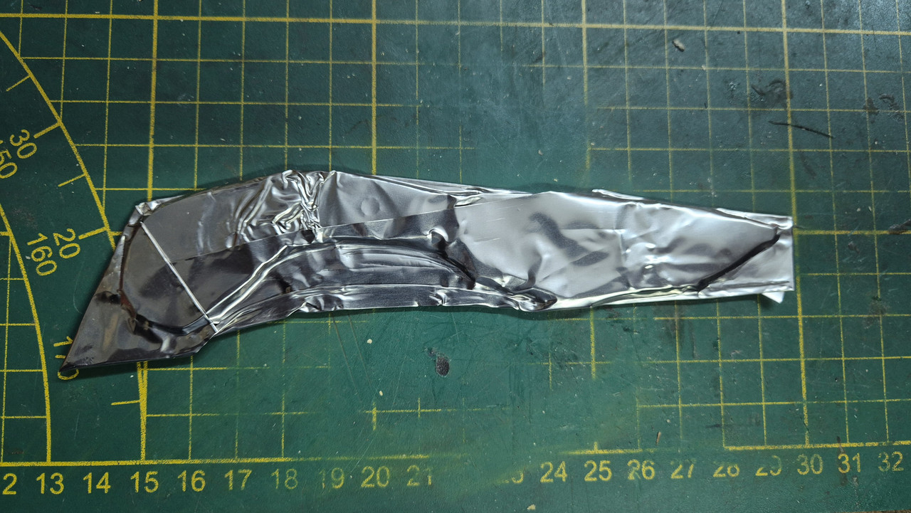

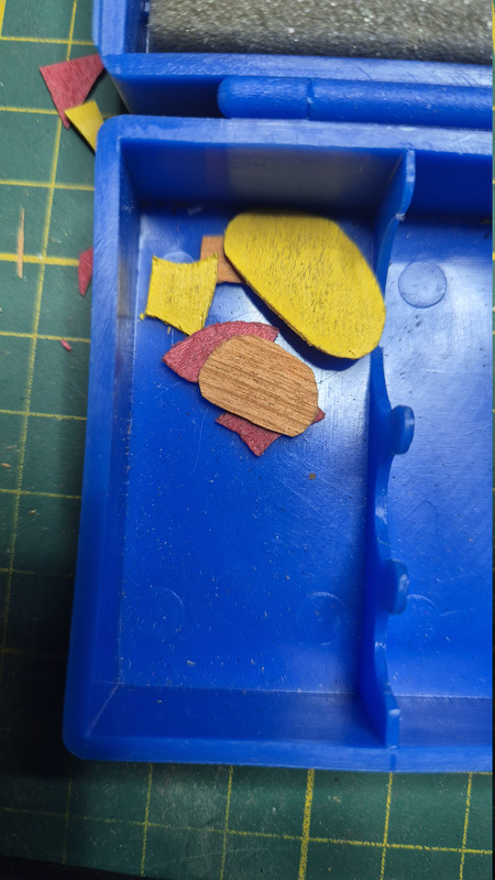

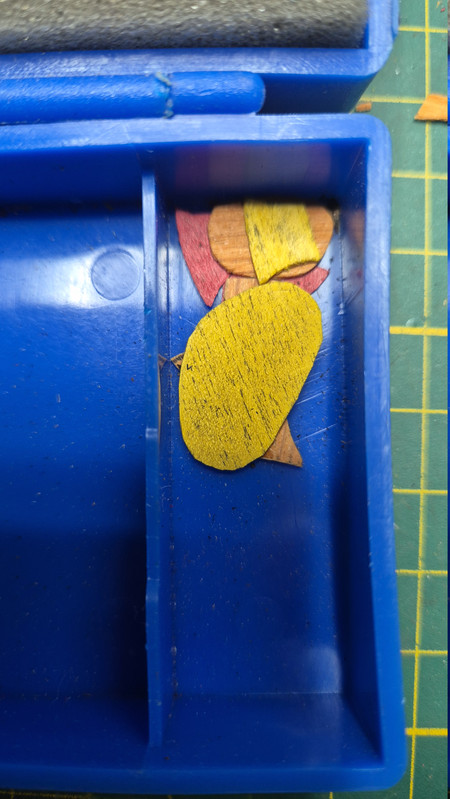

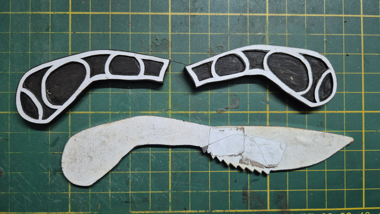

Réduction de l'épaisseur des plaquettes pour que les pièces rapportées viennent effleurer l'ébène
Voici les pièces découpées pour le côté droit et le côté gauche

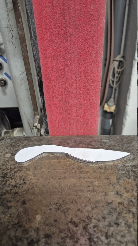

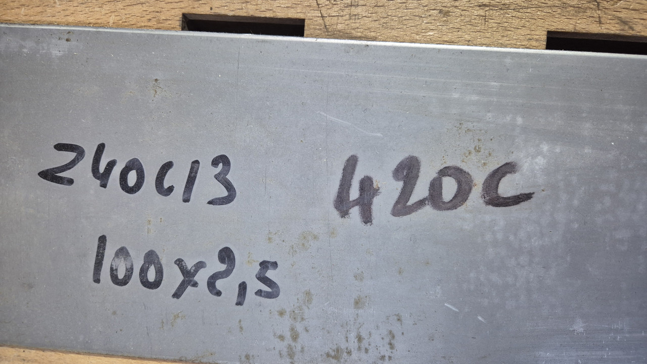

Et la fourniture

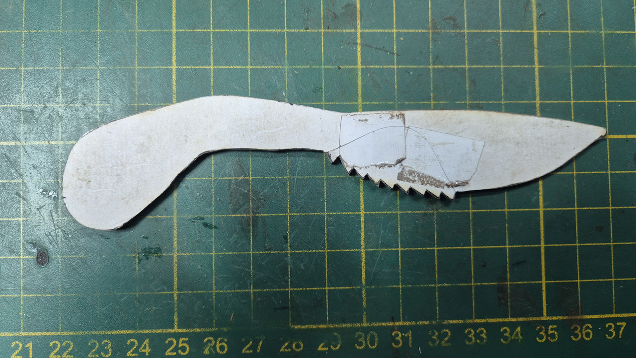

Acier inox choisi en épaisseur 2,5 mm, sciage et détourage fin
Et travail à la lime de la denture

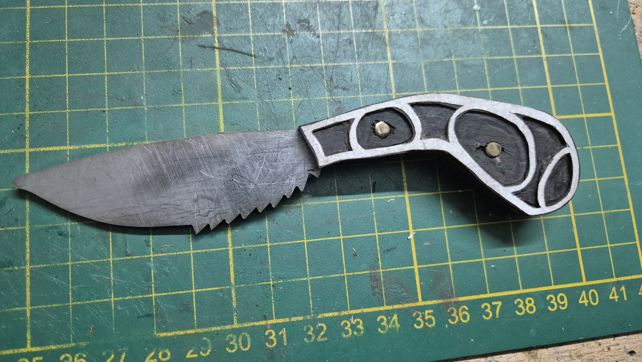

J'ai recollé les pochoirs pour détourer les plaquettes au plus près
Perçage pour montage/collage avec 2 rivets de 4 mm
Prochaines étapes, émouture (certainement à double pente à cause des dents plus longues) et traitement thermique, montage, collages …
:ouinon: quoique je me suis demandé si ça valait la peine de faire un TTH pour un couteau qui ne servira que très peu :roll:
A suivre …

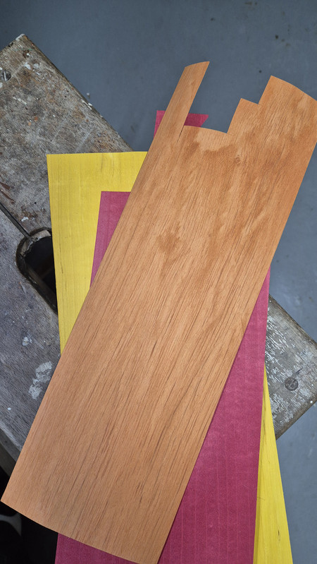

On a attaqué un petit étui ceinture pour que la gamine puisse l'avoir pour aller aux champignons ou a la pêche avec moi.
Donc comme dab, un gabarit, et on coupe dans le collet
Et pour bien aller avec le Paddouk / Laiton, on part sur une teinture "noisette" avec des rivets laiton également.
On s'est bien amusé avec les décors du cuir, j'avais pas assez de place pour les idées de la mademoiselle ! On est juste parti sur son initiale, avec son age sur la partie arrière.
Ensuite un coup de cire sur le couteau et un coup de creme sur le cuir, et l'ensemble est terminé !!!
