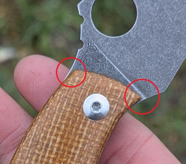

Rouge a écrit:Suggestion : des plaquettes de pliant rejoignant / prolongeant les courbes du départ de jimping et d'émouture :wink:
On ne voit pas bien parce que mes photos sont pas tops mais il y a mon poinçon entre la fin du manche et le début de l'émouture. En vrai ça fait moins cette effet vide sans rien du coup. Mais si tout le monde trouve ça gênant visuellement je peux penser à le placer ailleurs...
Mon propos portait sur l'ajustement des plaquettes par rapport aux courbes, dans les zones entourées, comme sur les couteaux de Lgwt.

Alexdeden a écrit:Il y a un système de blocage ou de cran sur le pliant ? Je demande ça en voyant l'usinage sur les 2 platines.
on dirait un système à micro billes
J'ai pensé à ça aussi.
Ce modèle je le fais avec deux systèmes de "lock" au choix. Un classique linerlock et un système de "rétention à double détente". Les platines sont découpées des deux cotés avec le même système de ressort que sur un liner et les deux billes de rétention viennent s'inscrire dans des trous dans la lame. Je mets une photo ci dessous (en un peu moins grand si j'ai bien compris comment ça marchait...).
L'avantage de ce mécanisme c'est que je peux le régler en fonction de ce que me demande le futur propriétaire puisque plus je mets de contrainte sur les ressorts et plus la la rétention sera forte. Je fais un cran de sécurité à environ 70 degrés de l'ouverture de lame en cas de fermeture involontaire...ça peut sauver des doigts... Pour la sécurité toujours je le monte que sur rondelles pour éviter l'effet guillotine à chaque passage de cran.
@rouge : Ah ok j'avais pas compris ce que tu voulais me dire. Pour le haut, sur les premiers protos, je faisais commencer le pente de la lame plus tardivement pour qu"elle démarre vraiment à la fin des plaquettes mais après pas mal de test et retour d'autres personnes, on trouve tous que c'est plus confortable comme ça. La pente est plus douce et le pouce se cale mieux.
Pour le bas, c'était un essai pour voir si ça apportait la même chose que sur le haut. La réponse est non et du coup j'ai pas gardé sur le modèle d'après :D :D
