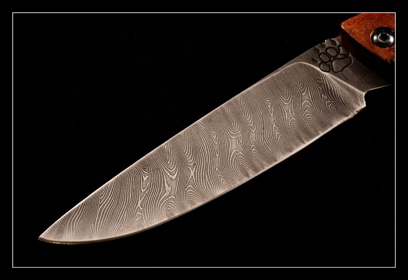

Damas explo 90Mcv8, cotes en titane et plaquettes en Iron Wood.
Liner lock de 25 cm dont 11 de lame, émouture creuse.
Etui en vieux cuir... L'étui est réalisé en plusieurs pièces pour l’esthétique, mais aussi pour que le "cul" des pressions ne marque pas le couteau.
C'est du vieux cuir de selle (faux quartier) de 4,5 ou 5 mm doublé avec du cuir plus fin (quartier), collé et entièrement cousu main point sellier (noué tout les trois points).
L’étui est réalisé légèrement petit, puis moulé mouillé sur un martyr bois autour duquel il séchera pour avoir un pyjama qui colle au couteau.

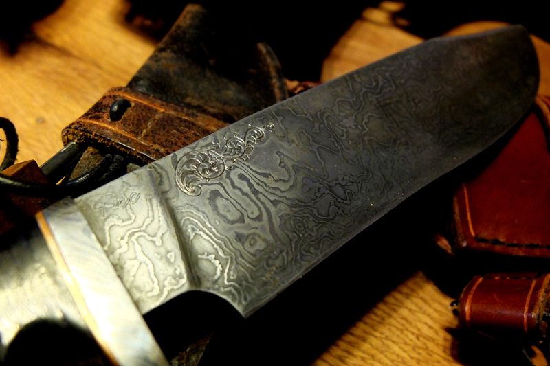

Le couteau
Forge contemporaine et techniques ancestrales. Damas explosion large avec des aciers Aubert et Duval.
Une ligne sobre et épurée, désignée en fonction de l’esprit du chef Peugeot, à la fois zen, sobre et agressif dans son action.
Une lame de 39cm avec un tranchant rasoir de 26, intégralement forgée dans la masse.
Travail de l’ergonomie et de l’esthétique avec un guillochage très dépouillé et linéaire sous le pouce et un finger choil pour les travaux de précisions.
Celui-ci est étudié pour tenir à la verticale sur la planche à découper.
Marqué du nom de son propriétaire d’un côté et frappé de mon poinçon de l’autre, il prendra le nom de « requin ».
De chaque côté du manche, un insert en corail rouge fossile de mer de Chine souligne la dualité de la cuisine de Laurent Peugeot, européenne et asiatique, sur un couteau représentant le travail français, conjointement offert au couteau du Maitre Japonais Haruji Totani de la maison takefu-knife village, représentant l’artisanat Nippon. Ces deux pièces étant offertes dans un esprit de fraternité et de réciprocité sans relancer la polémique entre les lames celtes et les japonaises.
Le Hotcho comporte également la gravure du mon du chef en Japonais.

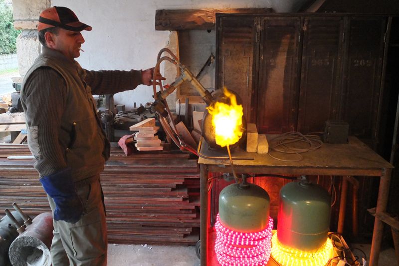

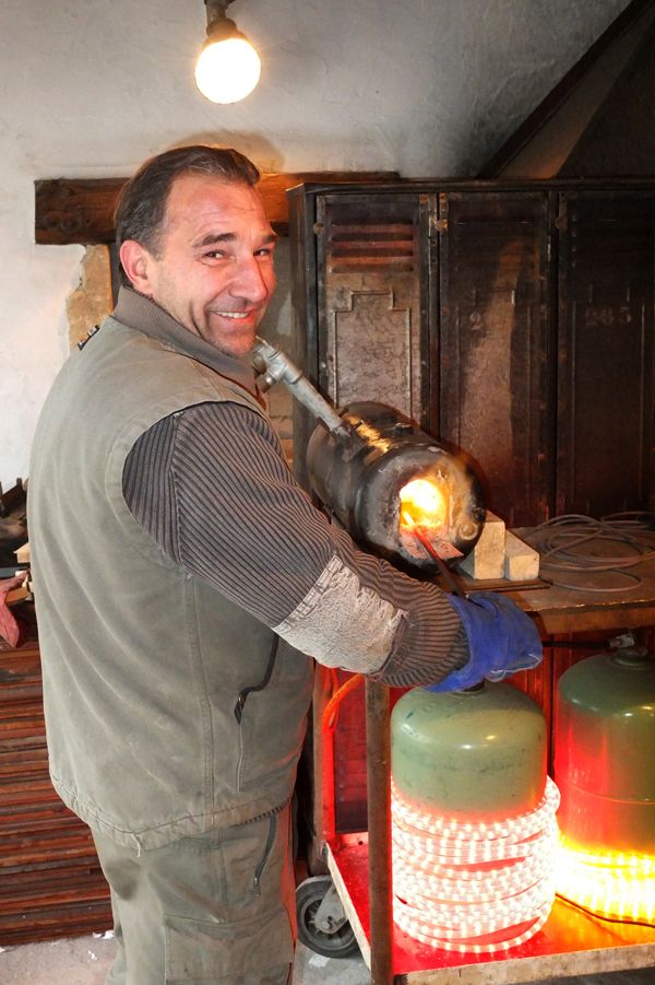

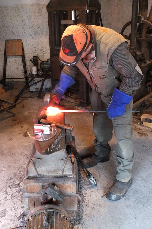

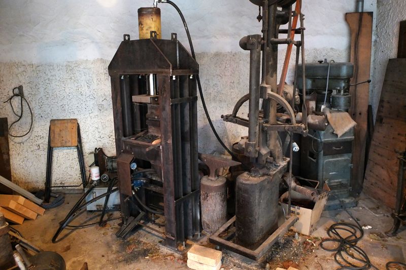

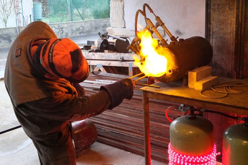

Suite à un commentaire fait sur son fil, Christophe DECRAND - L'atelier de L'ours des Terres Froides - a pris l'heureuse initiative de m'inviter à visiter sa forfe :spc:

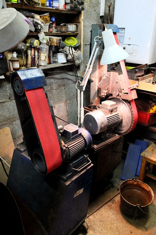

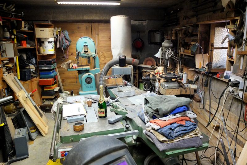

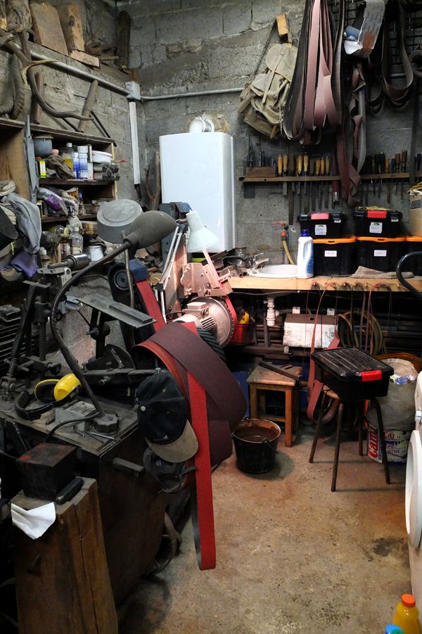

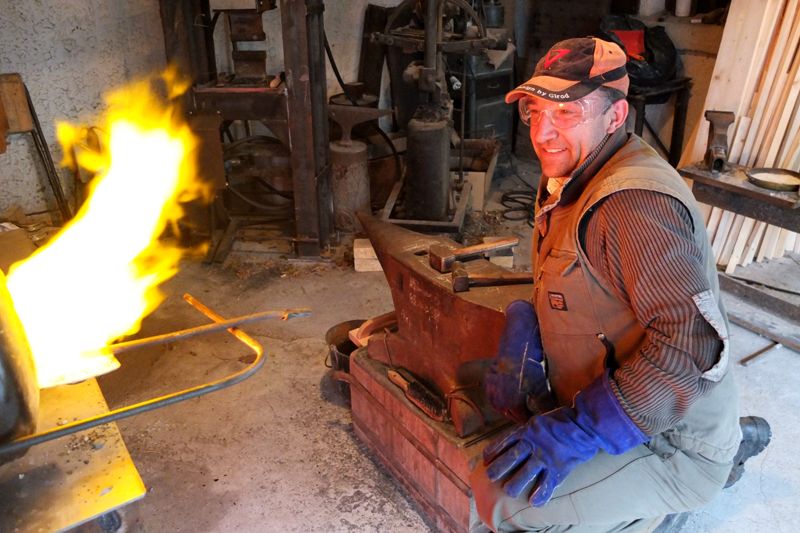

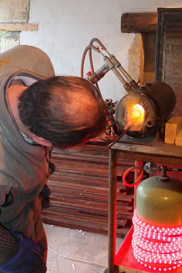

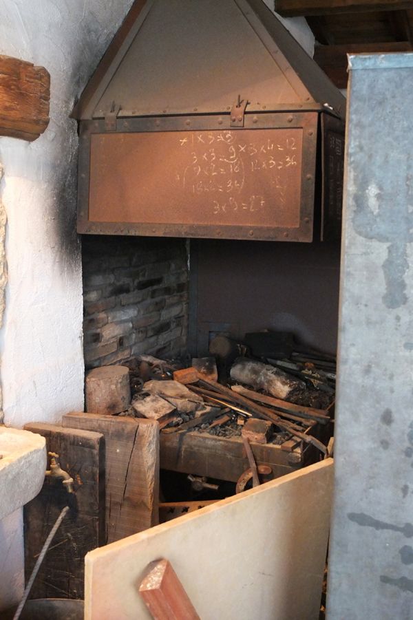

Temps pourri, route lamentable avec les remontés de flotte sur l'autoroute et des pneus qui prennent leur retraite lundi (il est temps...), j'avais bien mérité d'arriver ! La récompense fut à la hauteur de l'effort ! J'ai été accueilli par un coutelier fort sympathique et jovial. On commence un coup d'œil aux installations :
On allume la forge car Christophe a l'idée de me faire une démonstration de forge. L'objectif, faire une damas explosion pour des gardes de couteaux droits. Il a déjà préparé une trousse.
PS les guirlandes c'est pas la nostalgie de Noël, c'est juste pour éviter que les bouteilles ne gèlent car on va tirer dur sur le gaz :wink:
Bon, aller, direction le café !

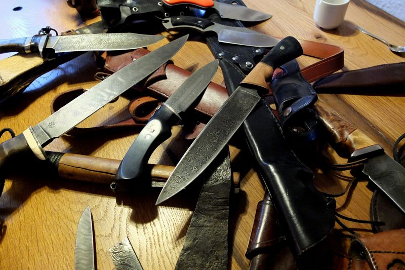

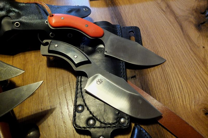

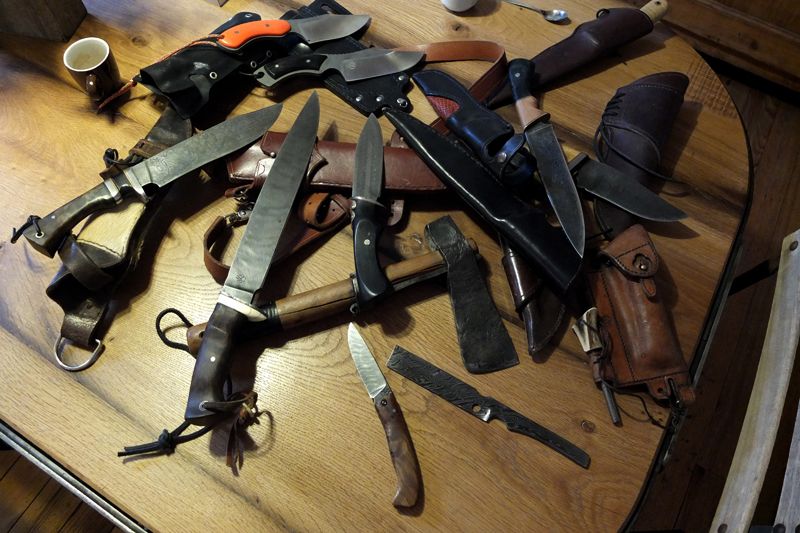

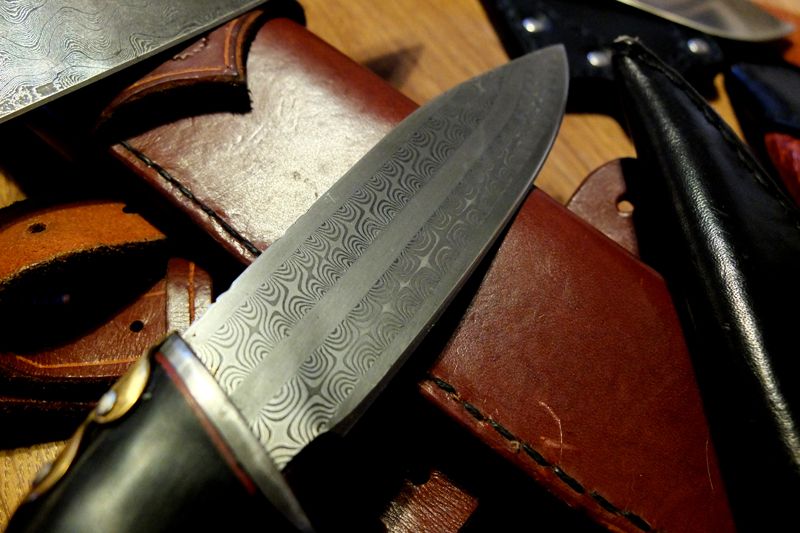

Et pendant le café, c'est déballage de ferraille thup Il y a de tout, du fixe, du pliant, de la hache de lancé, du couteau de cuisine (en damas !), des étuis en cuir, …
T'as de beaux yeux, tu sais ! :lol:

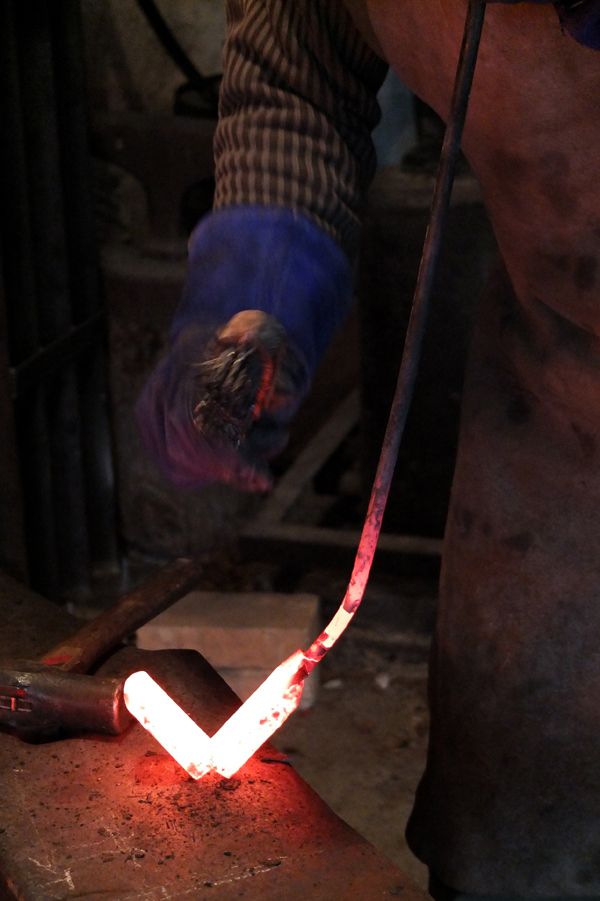

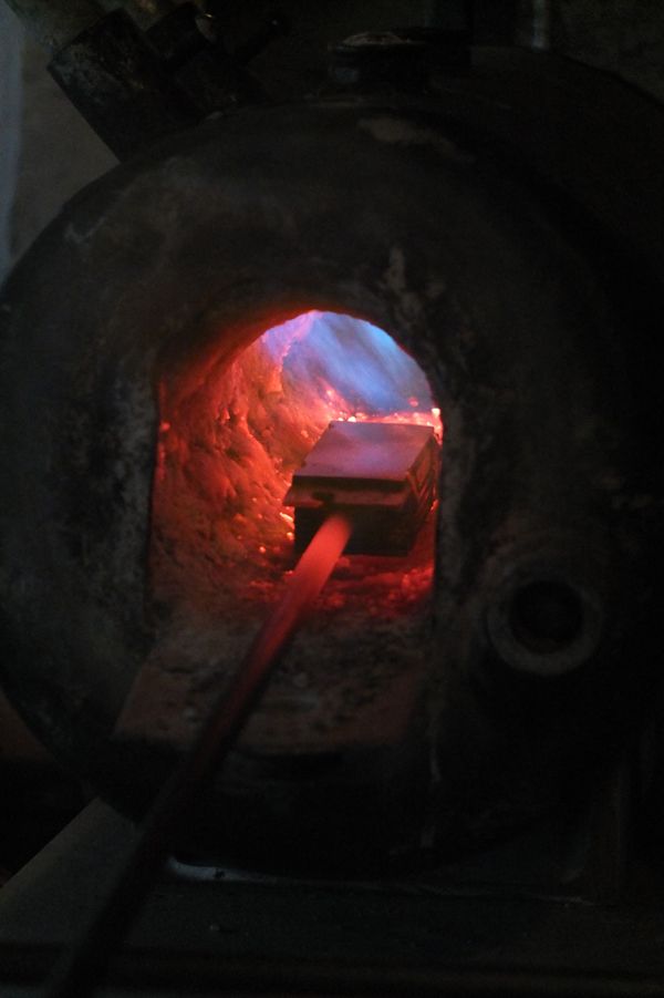

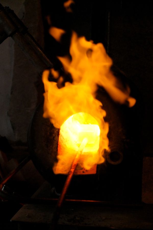

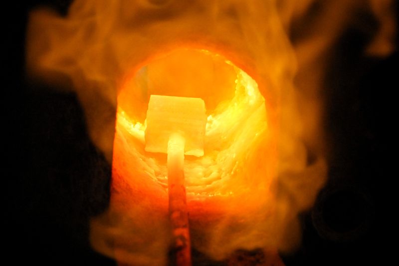

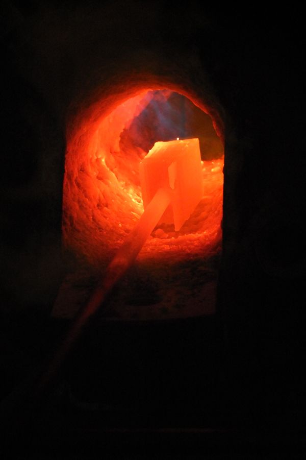

Un peu d'air pour pousser la forge et puis on enfourne !

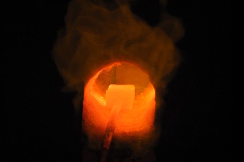

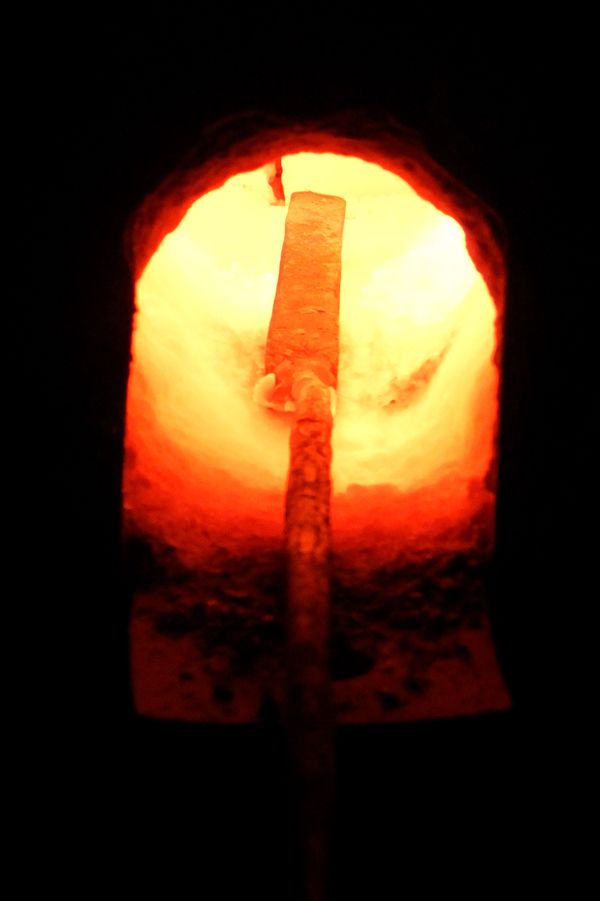

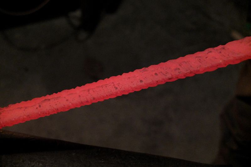

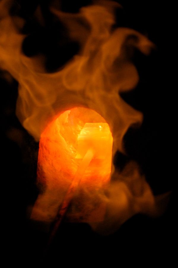

Vérification de la température à l'œil

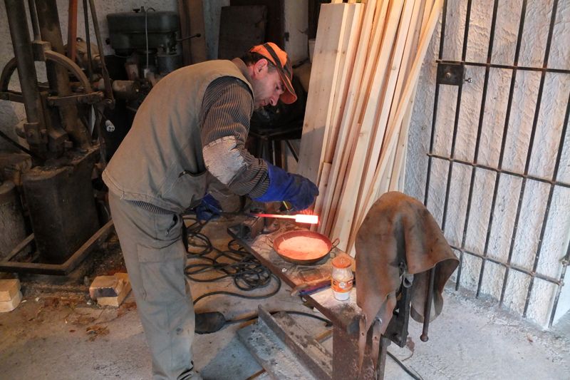

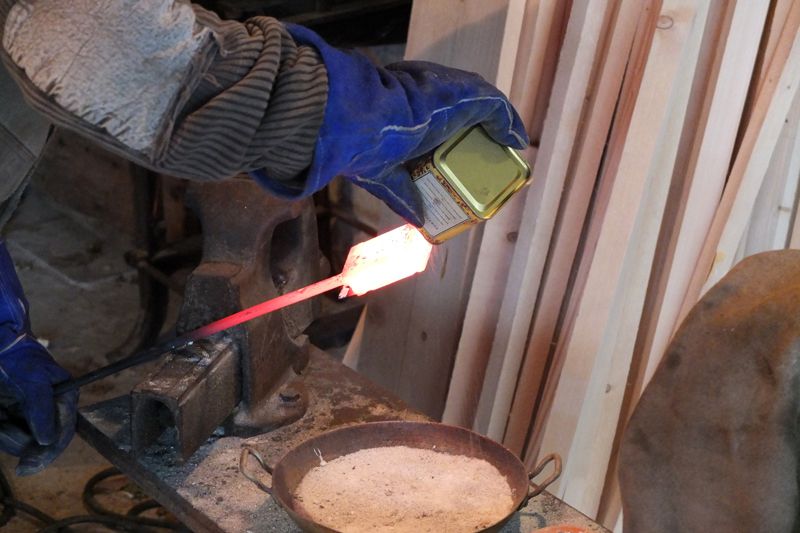

Un coup de borax
et retour au chaud

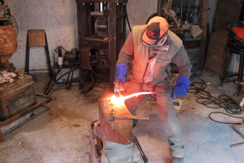

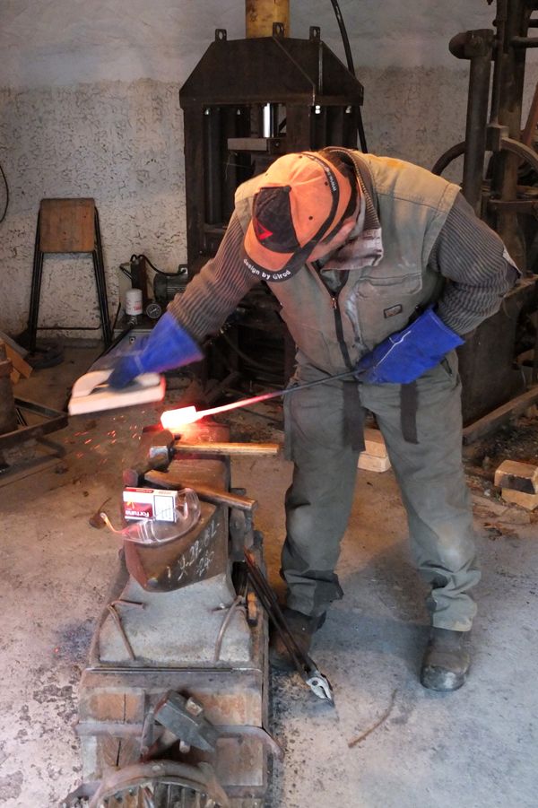

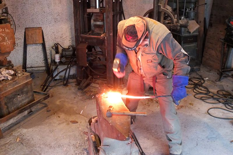

et on soude au marteau

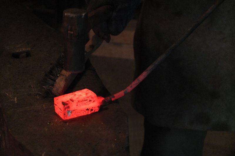

on brosse pour enlever la calamine
et une chauffe de plus
C'est quoi ce reflet dans les yeux de Christophe ????
Ah ben oui... forcément !
et c'est reparti

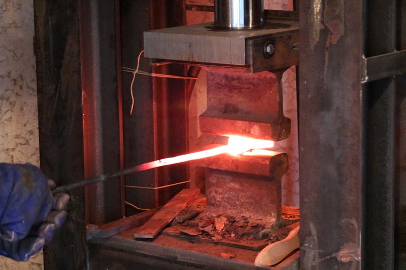

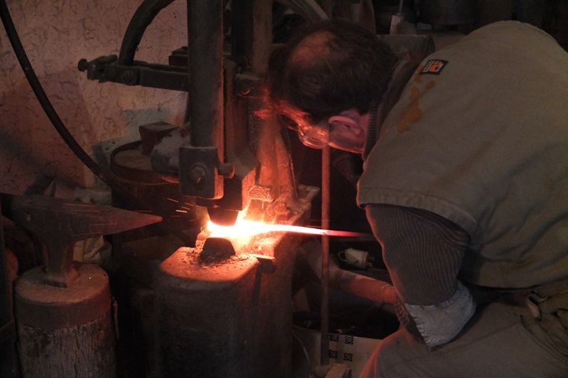

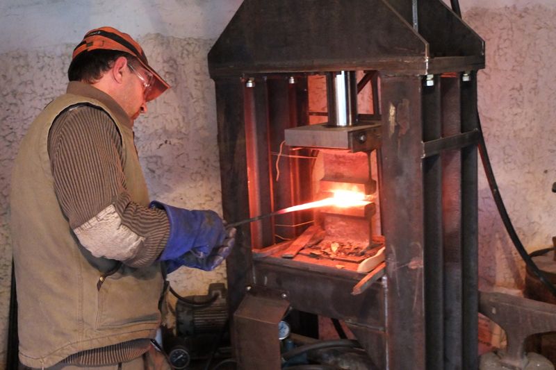

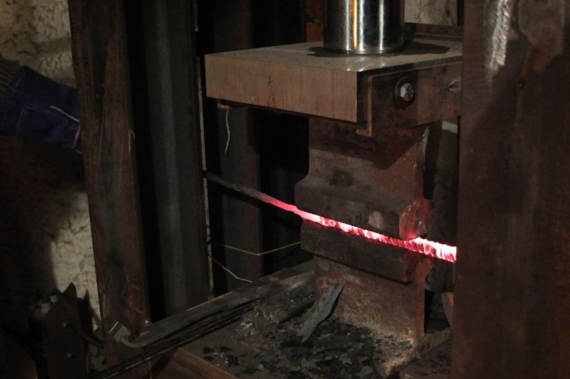

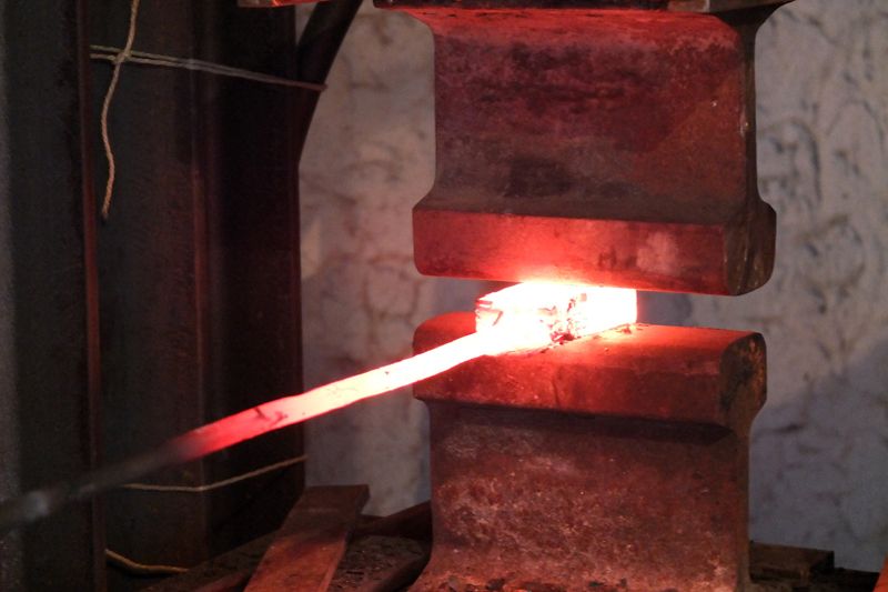

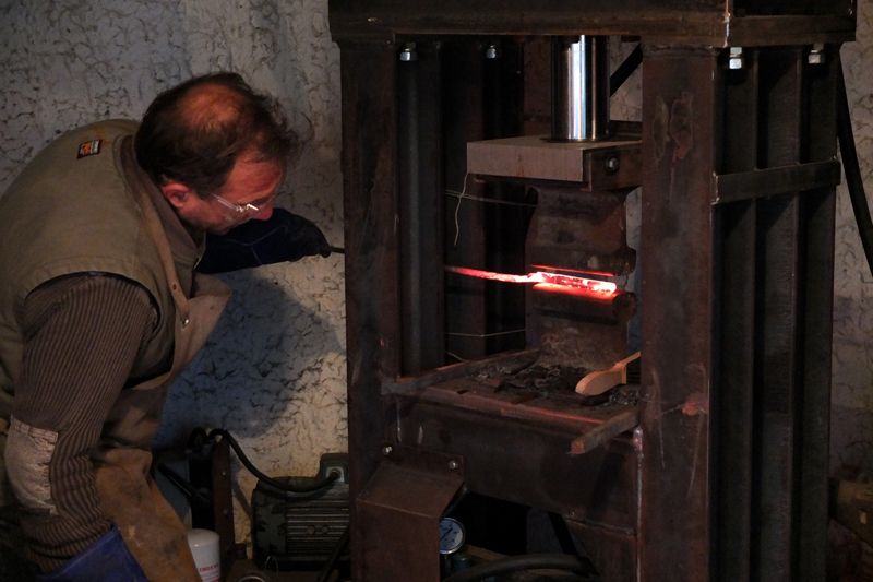

Encore un coup et on passe à la presse

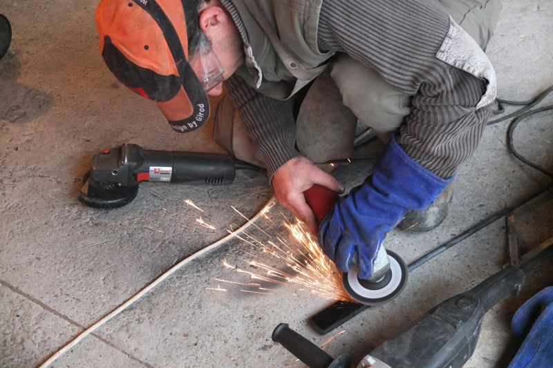

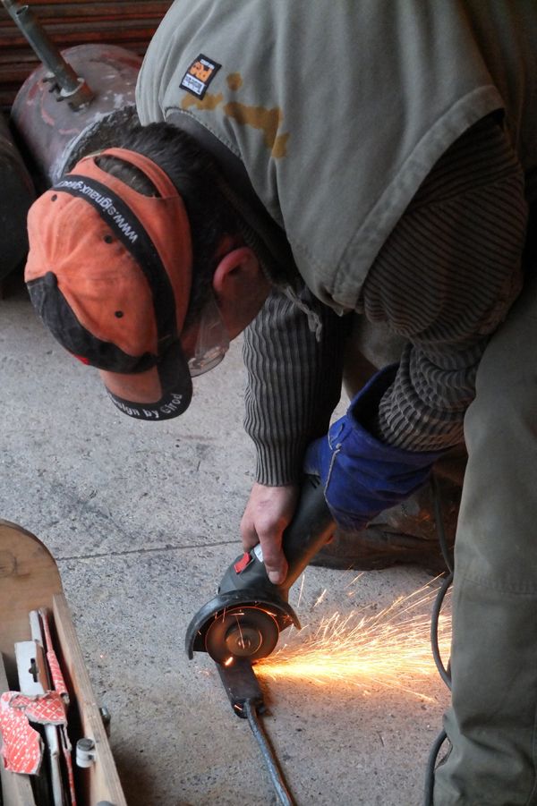

Découpe de barreau pour pouvoir le replier

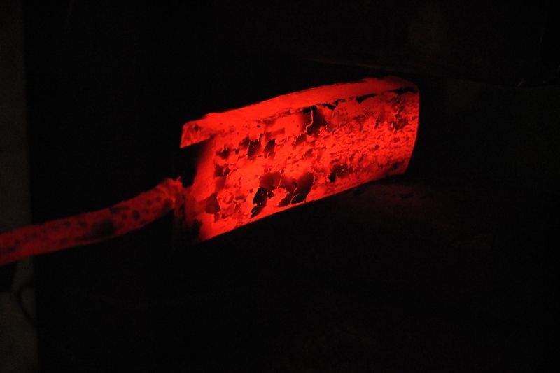

mais avant il est impératif de bien nettoyer le surface de soudure
On chauffe, on replie et on soude
Quand je vous dit qu'il est sympa Christophe ! Il a pas une bonne bouille ? :wink: Bon, là, il a un peu chaud :mouarf:
et ça continue

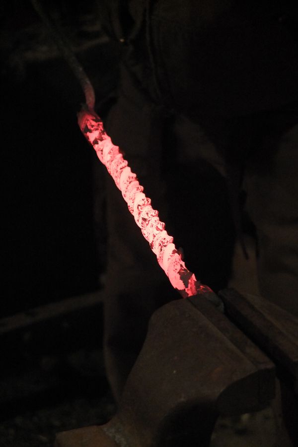

et comme pour beaucoup de choses, à force les tripoter … ça s'allonge rptd

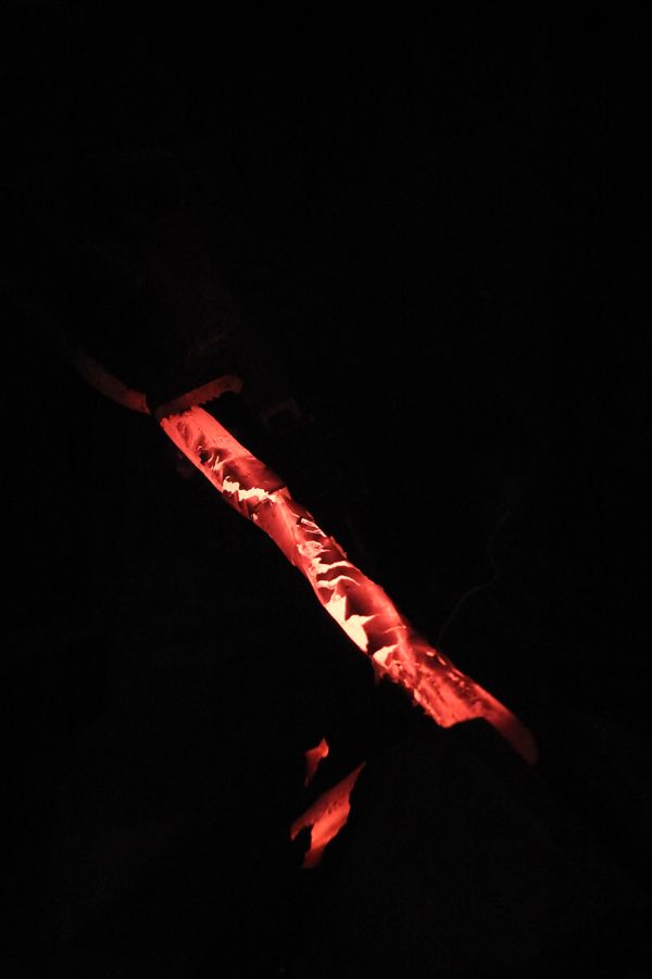

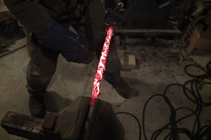

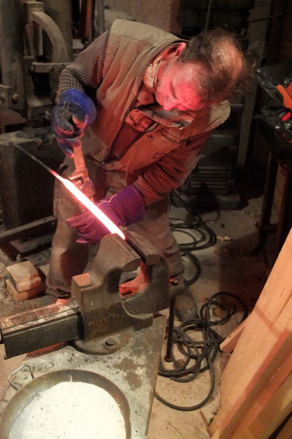

Et maintenant on torsade
On repasse le tout à la presse et au marteau pilon pour refaire un plat

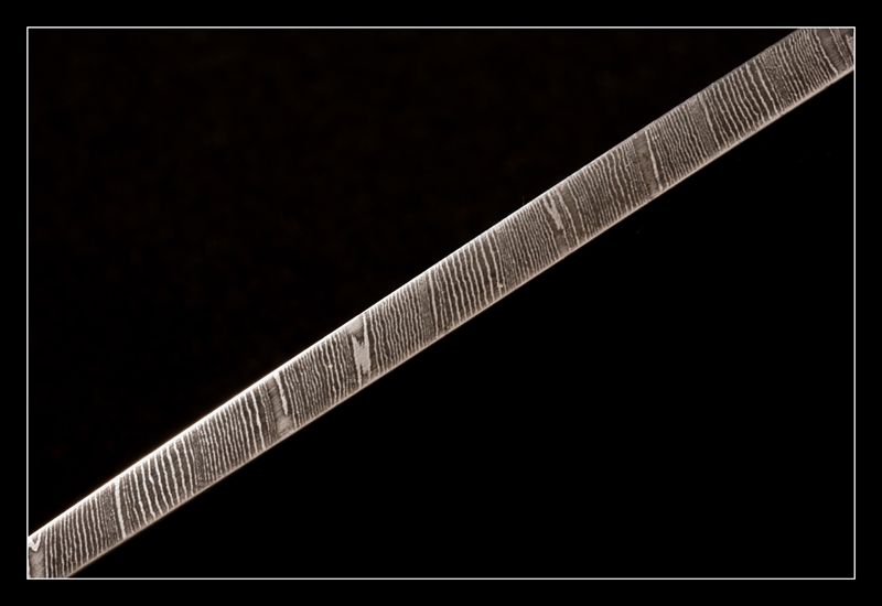

on aperçoit furtivement le motif :wink:
et avant que le forgeron ne puisse le faire, c'est la ferraille qui doit se détendre :roll:
Et voilà, maintenant la ferraille va lentement refroidir ensevelie sous la cendre. Tout cela en attendant les recuits.
Christophe postera certainement une photo des motifs obtenus un de ces 4 :wink:

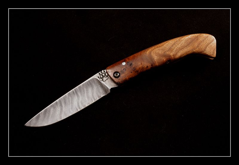

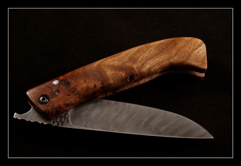

Messagepar Chtit couteau » 04 Jan 2014 01:19

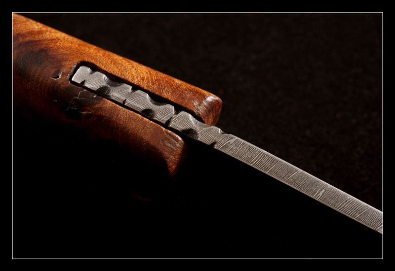

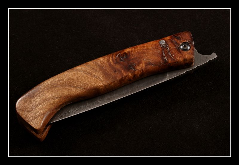

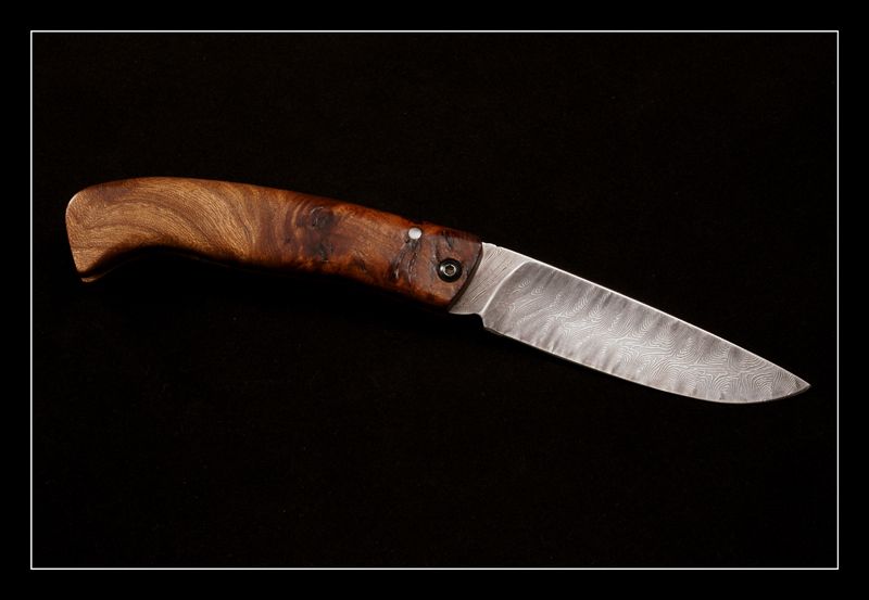

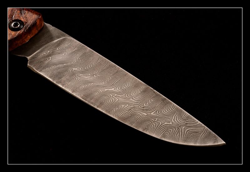

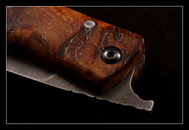

Un joli petit pliant, lame de 8,5 cm en damas et manche fait d'un bois qui ne travaillera pas... du châtaigner Corse :mouarf:
Je suis assez sensible au fait qu'un couteau doit être le reflet de son créateur. Celui-ci répond à cette règle : rien d'ostentatoire mais un raffinement discret, un couteau simple et efficace :wink:
