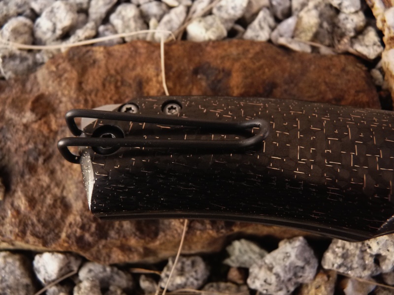

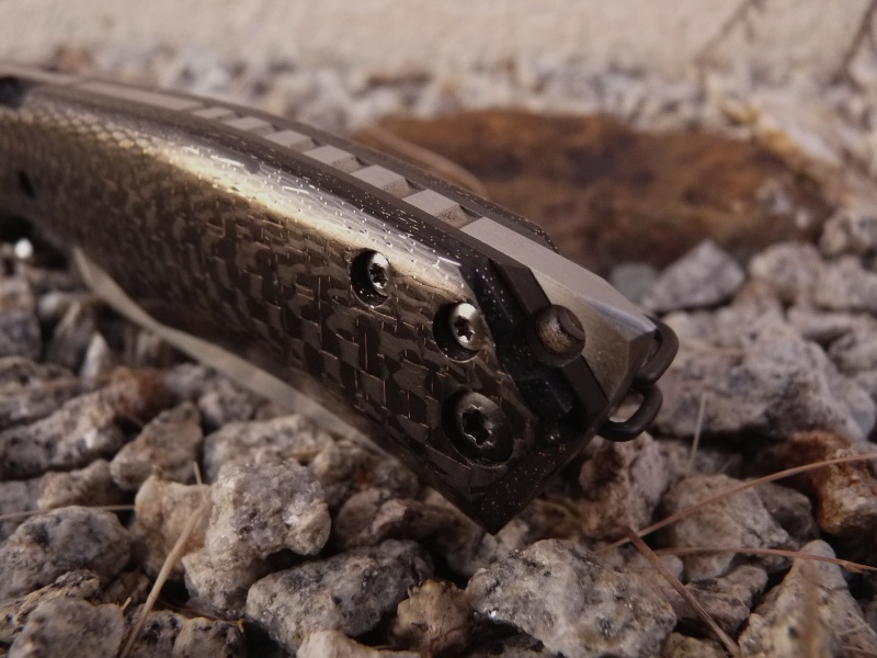

Question : du fait de l'absence de platine, il n'y a pas de risque de prise de jeu , niveau mécanisme qui travaille sur le micarta ?
J ai pas la connaissance suffisante du mécanisme pour me rendre compte..?? :ouinon:
la patine, c'est pas bien.….
974-ACP
Solid Snake
Messages: 15372
Localisation: 59
Re: Jérôme Hovaere [Torpen]
Messagepar torpen » 13 Oct 2011 12:16

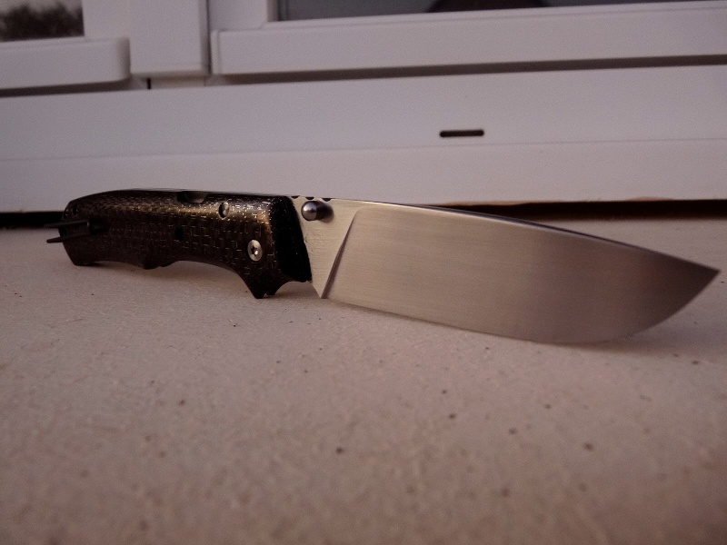

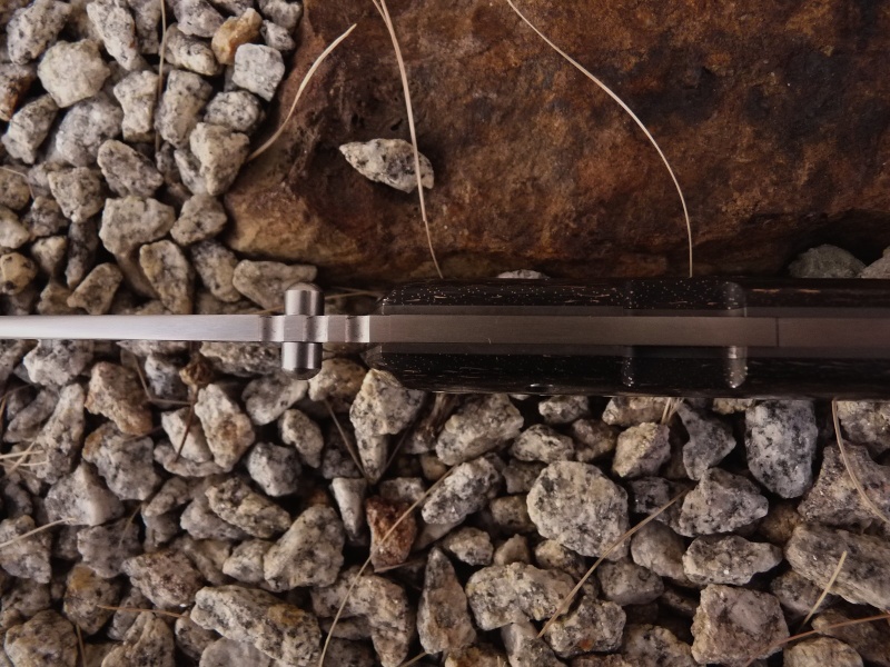

en fait comme je disais il y a une platine en fibre de carbone de 1.5mm d'épaisseur en lieu et place d'une platine en titane, je pense que niveau axes ça ne devrait pas bouger, pas plus que le FRN, le G10 ou le grivory, comme ça peut se voir sur les cold steel et autres spyderco. L'axe reste immobile par rapport au platines et à la lame, donc pour moi je pense pas qu'il y ai d'usure entre l'axe et les platines, en cas de chocs ou d'effort je pense que la FC encaissera longtemps avant de se déformer (voir combien de temps les vieux enduras tiennent le coup), de plus les axes qui forcent sont traversant, ils exercent la force qu'il reçoivent sur une bonne largeur (1.5mm de fc + 2mm de micarta de chaque coté).
Là où j'imagine qu'il peut il y avoir le plus d'usure c'est entre la lame et les platines dans l'épaisseur du couteau, mais je pense qu'il faudrait un moment pour que la lame polie au 600 attaque sérieusement la fc à cet endroit, à la limite j'y colle des rondelles en bronze de béryllium le prochain coup.
Fondamentalement, je pense quand même que 2mm de titane grade 5 + 3mm de G10 sont plus solide mais je pense déjà que ça vaut les 1.2mm de aisi 430 + 3 mm de micarta que j'ai plusieurs fois utilisé.
Et en final, je dirais que c'est le risque aussi de faire des trucs inédits, y a pas moyen d'avoir du recul autrement qu'en faisant :D

:rock on: la légèreté, c'est le "plus" de ce montage, un schlass présent, avec un poids désarmant... (Un New-age coutelier..?)
Bravo Jérôme! thup

Oui oui bravo...mais avant de commander un couteau on peut se renseigner à minima quand même hein... :roll:
je cite:
et je suis d'accord, tant que ce n'est pas moi qui essui les platres d'un "défaut" de conception....ce qui peut toujours m'arriver , mes couteaux étant bien sollicités....C est pas le cas de tout le monde... :mouarf:
Bon partant de cette explication, je suis d'accord pour recevoir cet exemplaire pour phase de test :ange:

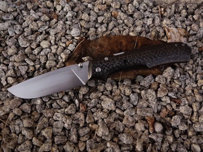

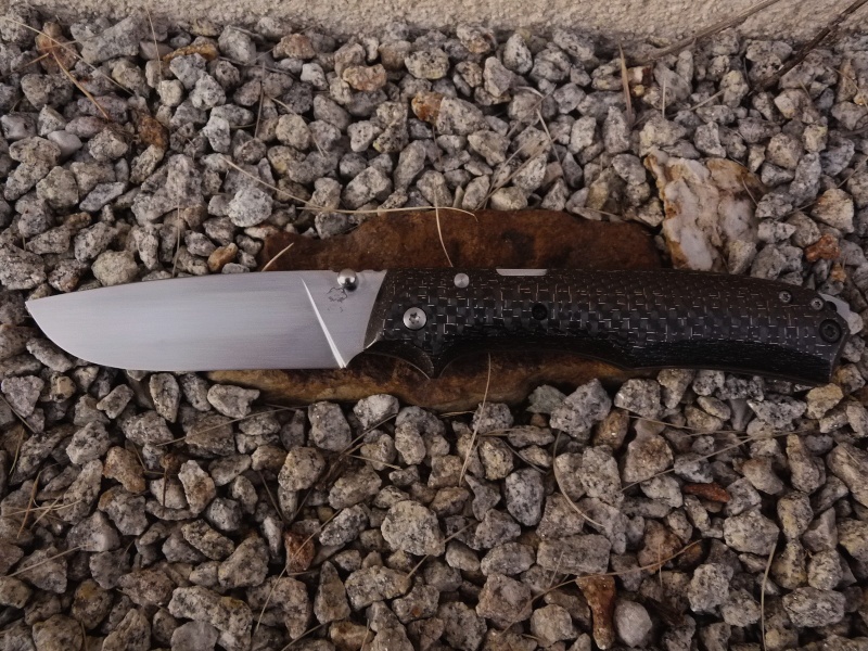

je le trouve très chouette le dernier !
la lame remonte un peu trop a mon gout, mais hormis ça… thup

974-ACP a écrit:Oui oui bravo...mais avant de commander un couteau on peut se renseigner à minima quand même hein... :roll:
je cite:
c'est vrai que l'intime conviction ça peut faire mince, maibon à force de tâter de la ferraille et du synthétique je fini par croire que je peux faire confiance à mon intuition :D
si mon intuition foire y a les retours :D

pour rassurer l homme aux grands pieds (!) : j ai deux parmentier avec manche micarta (rouge, what else) sans platine, le neo-butler et le neo-baroudeur et ca ne bouge pas du tout du tout dans le sens lateral.
avec ce type de materiau, je crois que des platines en metal n apporte pas grand, hormis du poids en trop.

Vous connaissez la lscf (laïtninegue straïque carbone faïbeur), ben j'en ai acheté au sicac :oops:
Les "Chames" (prononcer Chèmsse, comme chames pond)
Un pliant orienté tactique squi est méchament parti sur le gentleman :roll:

Sinon, chouette le couteau :D une belle ligne bien cohérente.

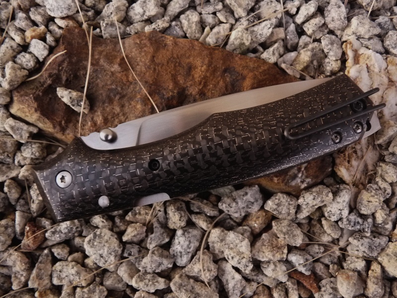

sauf le truc du cul, j'suis pas fan du brise vitre
