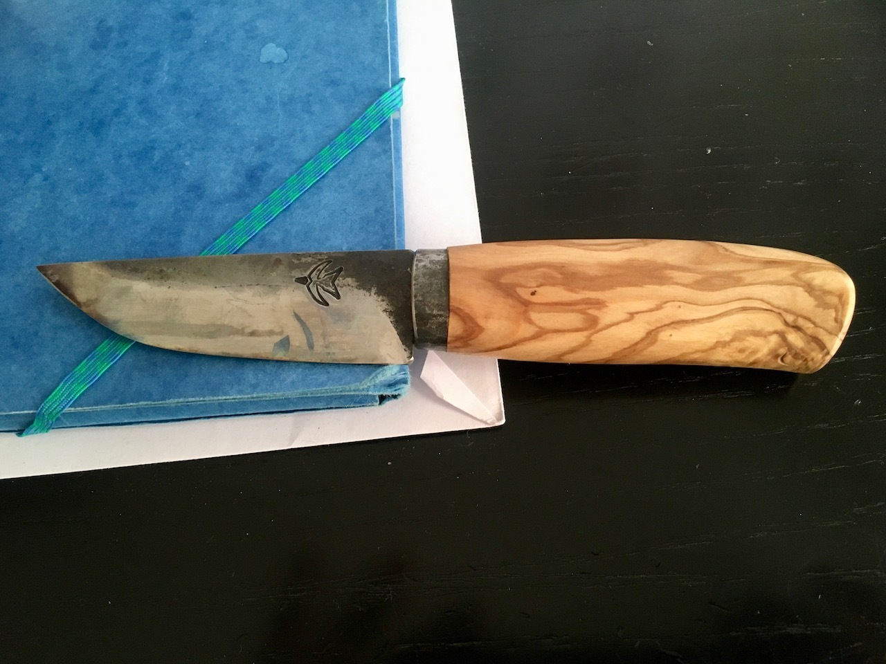

Messagepar Shoto » 11 Mar 2021 17:32
Je fais une petite pose avec une photo …
Merci Pierre ! la patine commence à venir :)
Shoto
Messages: 2939
