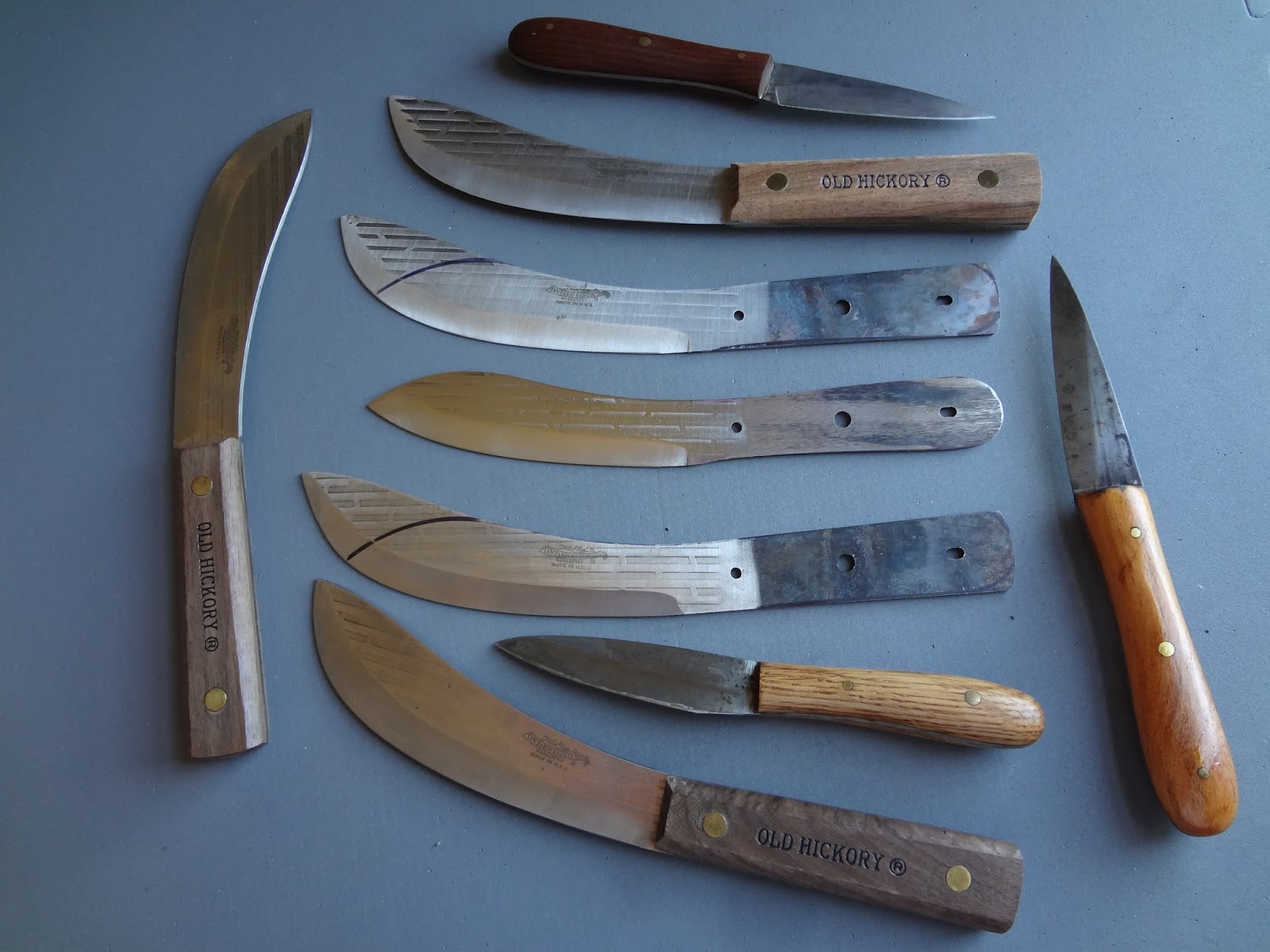

Si je ne me trompe pas, le Nessmun est un ancien couteau de boucher qui a été modifié :

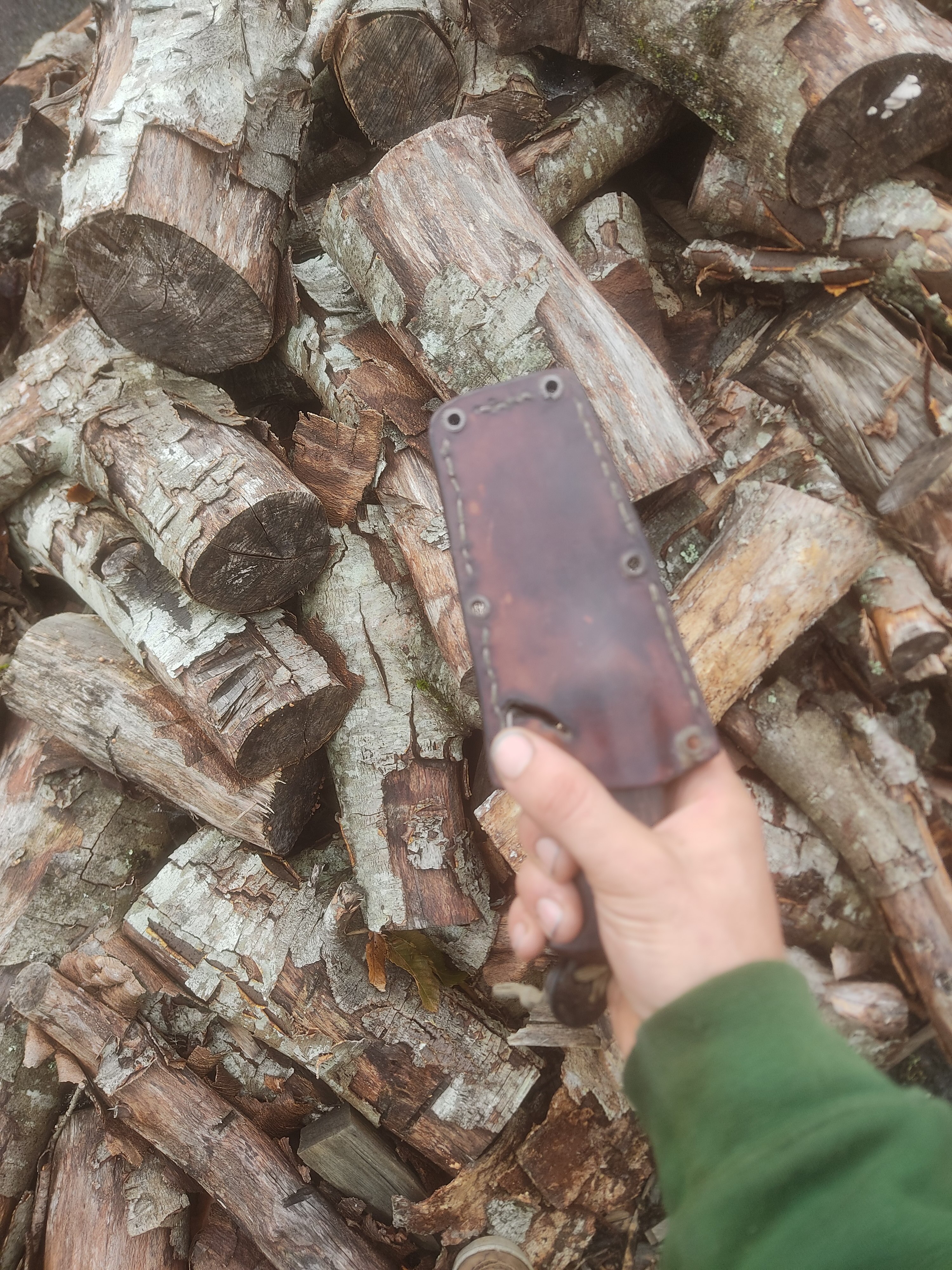

Messagepar el-Lapsa » 12 Oct 2023 12:27
Tain excellentes ces photos Wootz!
En ce moment je cherche de plus en plus à intégrer l'aspect découpe sur planche (depuis que j'utilise mon schlass d'atelier en cuisine en fait), et j'avoue qu'un profil vaguement nessmukoïde va bien.
Mon autre piste d'exploration c'est de baisser la pointe avec un léger drop ou un dos quasi droit, qui amène un tranchant relativement droit sur la première partie de la lame et assez peu de ventre avant la pointe. Pour de l'utilitaire un peu touche à tout (bois, bricolage, bouffe), j'avoue que j'aime bien les lames relativement triangulaire pour bénéficier d'une pointe quand même. Mais avec une rupture d'angle légère avec le fil droit du talon, puis une pointe avec un très faible belly ça me paraît intéressant, un tanto un peu fluide avec un talon haut quoi.

Oui je parlais bien de celui pris en main, le design a un peu plus de peps je trouve.
Je voulais proposer plus de petits modèles en entrée de gamme à coté des petits puukkos, et sur ce format la pointe tombante c'est un vrai plus pour en EDC je me rend compte. Pour les mêmes raisons qu'exprimées plus haut, ça facilite vachement les découpes à plat et la forme un peu arquée dégage l'index de l'axe du tranchant, c'est plutôt pratique quand on veut optimiser la taille au final.
En revanche faut que je rebosse mon système d'étui cuir avec loquet de sécurité, j'aimerais bien faire des étuis plus légers sur ceux là, qui englobent uniquement la lame et pouvoir le porter autour du cou manche en bas, c'est pas un couteau très épais ou lourd, donc autant le garder fin au maximum avec l'étui. :)
Messages: 8767

Messagepar Bandit » 12 Oct 2023 12:55
Pour un étui fin, le kydex s'y prête bien avec une bonne rétention pour le porter au cou manche en bas mais ça fait moins rustique. Si tu veux du cuir (y'a le Blue Oyster Bar mais je m'égare un peu...), de mon point de vue, il faut trouver le moyen de bloquer la lame tout en permettant de le sortir à une main.
Bon sinon j'avoue que je préfère l'autre prototype, celui que tu n'as pas en main sur les photos avec le cul un peu plus large, voilà c'est dit s'il n'est pas déjà réservé :roll: :wink:

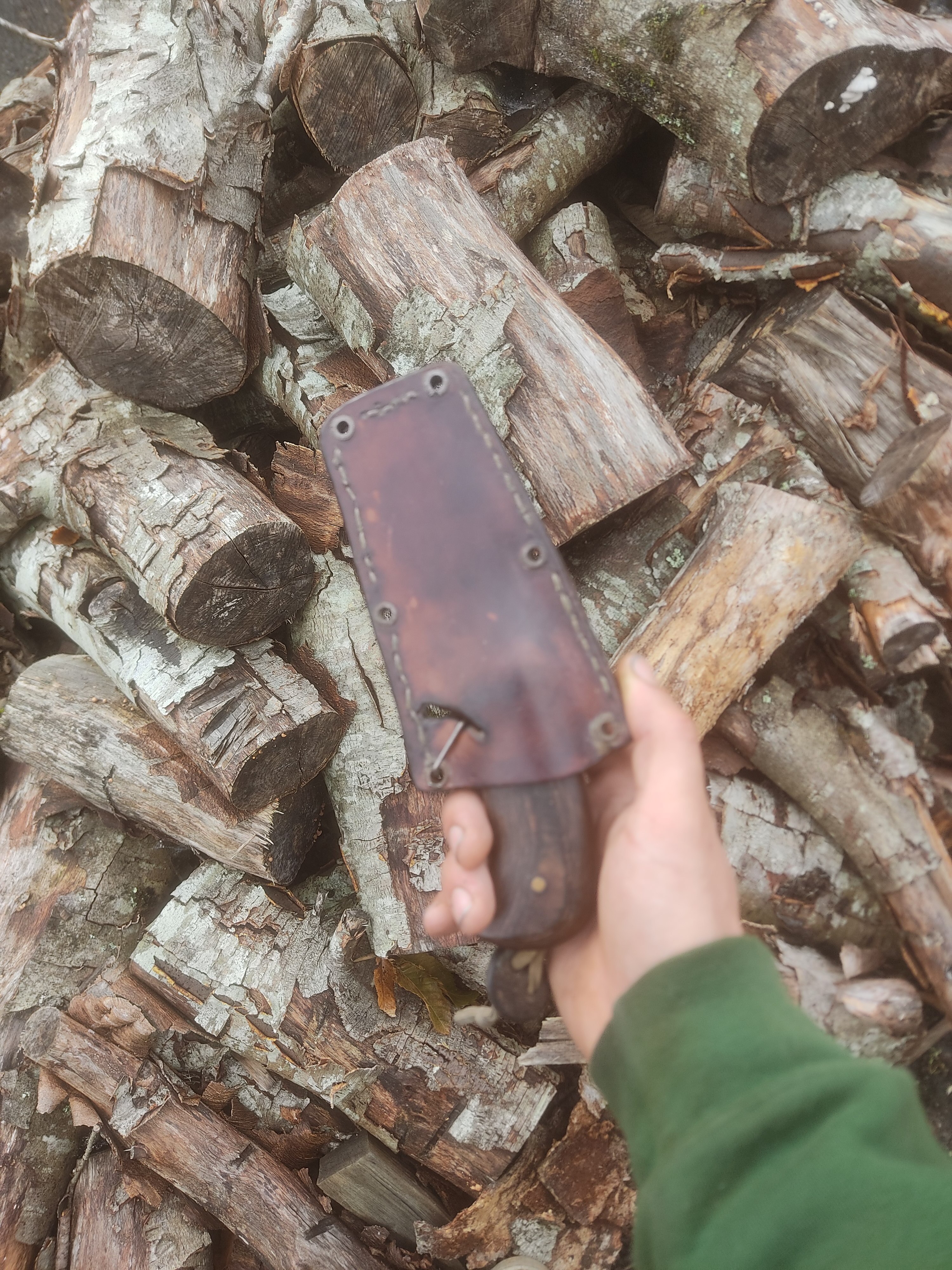

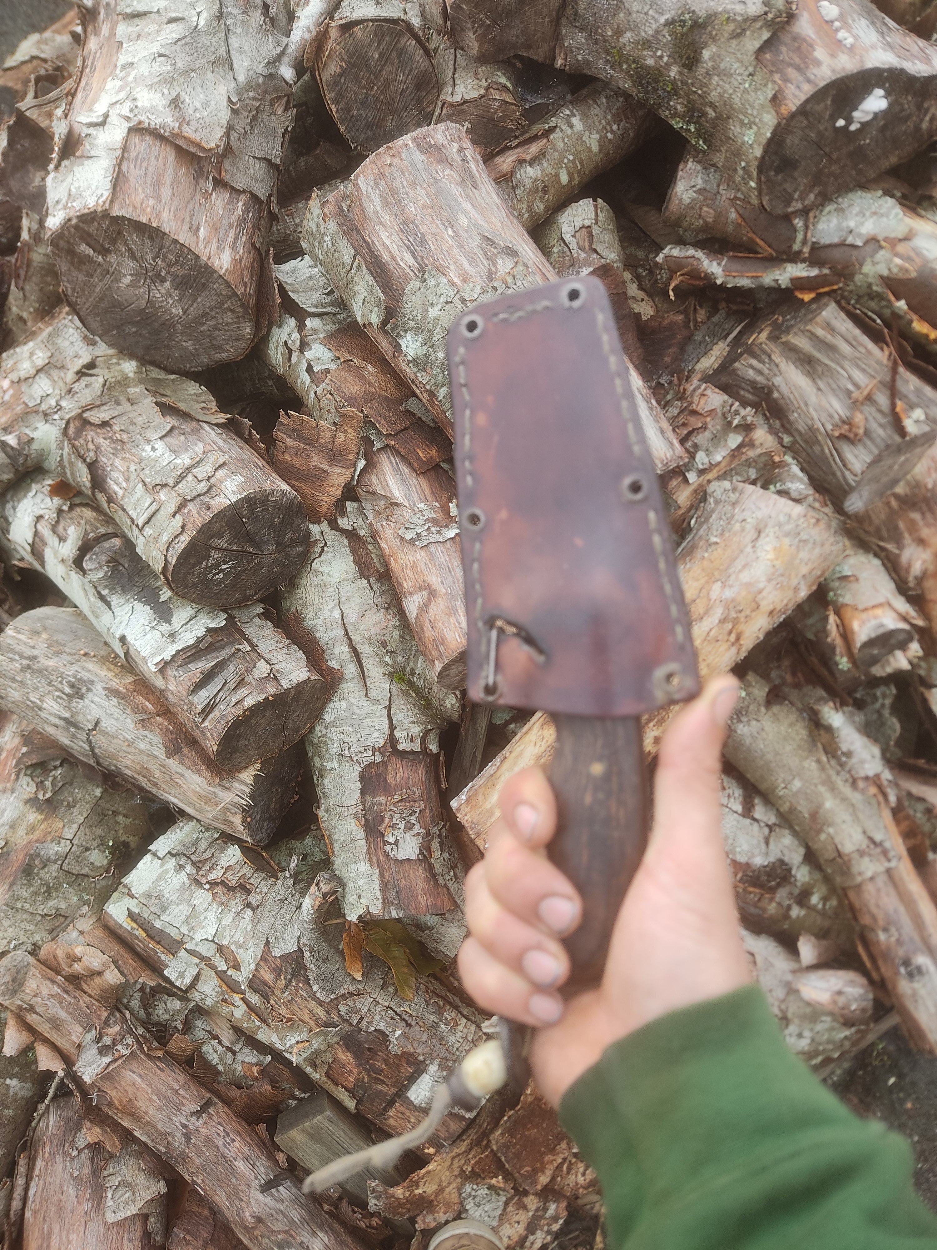

Messagepar el-Lapsa » 12 Oct 2023 13:12
Oui le cul plus large le rend quand même plus harmonieux.. mais désolé c'était des commandes.. :)
Sinon le kydex je suis pas dingue, mais j'avais fait ce système en cuir qui permet de le retirer à une main, on vient pousser le loquet avec le pouce lorsque l'on vient prendre le manche en main:
Bon là c'était un proto fait dans un recyclage d'étui que j'avais fait pour une machette qui est morte il y a bien longtemps. Mais le système reste intéressant, après c'est assez relou à ajuster, donc peut-être remplacer ce genre de loquet juste par un axe avec rondelle, bougeable avec le pouce et l'index, vu que c'est la position naturelle pour aller retirer le couteau.
Après faut que je l'adapte sur une forme qui ne recouvre pas le manche.
