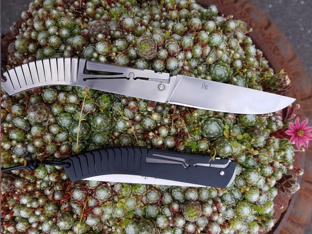

Virgil on work
Virgil4 a écrit:Après la théorie https://forum.neoczen.org/viewtopic.php?f=69&t=35553&p=2188030&hilit=clip#p2188030 la réalisation pratique.
Rappel du challenge:
- faire un clip pour le Liérande
- facile à monter
- utilisable pour gaucher/droitier
- peu de pièces
Comme je n'avais que de la tôle 1,2 mm en titane, l'usinage et le pliage étaient un peu sportifs …
Avant le pliage et avec qq défauts de géometrie
Le voilà
Pas de proximité critique avec la lame
Ici on voit le positionnement du trou M3 dans le clip en bas du trou de 4 dans le manche afin de bloquer la position du clip.
Montage gaucher
Clip démonté
Bilan du proto "quick and dirty":
- à ne pas refaire en titane
- rayon de pliage à réduire
- le taraudage M3 était un peu déformé après le pliage, mais c'était pas critique
- le principe fonctionne - le clip tient bien, un test pratique suivra
- j'ai maintenant deux trous dans le manche qui ne servent à rien (fixation d'un clip standard avec deux vis)
Messages: 12329

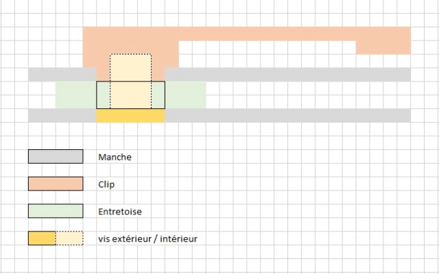

Clip et vagues à l'âme... :bouhouhou:
Madnumforce a écrit:
SimonC a écrit:
olivier21 a écrit:
Si j'ai bien compris, c'est ce que je propose dans mon post précédent. Dessin quand je peux.
Pas de logiciel de dessin au taf, donc un crobard "de principe" sur Excel (donc style Minecraft :lol: )
Le principe :
La vis serre le manche coté clip en comprimant l'entretoise et le clip … la partie basse reste libre.
Après, sur ce schéma de principe, on met toutes les courbes qu'on veut.
Et si la vis dépasse un peu, elle dépasse juste "un peu" et pas totalement … donc est moins gênante.
Ce genre de solution est en fait exclu d'emblée, à cause des difficultés qu'il y aurait à faire la pièce constituant le clip, qui a des épasseurs variables, un lamage, un taraudage, etc... On est sur de la pièce faite en centre d'usinage, ça vaudrait une fortune. Mais sinon, ça faisait partie de la pleine brouette des solutions évidentes techniquement, mais insatisfaisantes industriellement.
En ce moment, on est un peu englués dans des emmerdes de gestion et d'organisation: la banque qui emmerdre pour renouveler l'autorisation de découvert, le comptable qui traîne les pieds à nous sortir un prévisionnel, un logiciel de compta qui a été conçu par des méduses enfermées dans une bulle temporelle (le truc doit passer obligatoirement par Internet Explorer, alors le linuxien que je suis est aux anges), aucune solution satisfaisante encore pour gérer les stocks, les commandes, les passages d'information entre Hélène et moi, il faut aussi s'occuper de faire imprimer des cartes de visite, élaborer une notice à joindre aux couteaux, voir où ça en est pour le site, etc... Sans parler que je n'ai pas eu le temps de m'occuper de mes impôts, qu'en temps qu'indépendant cette année avec le changement de méthode de calcul c'est la croix et la bannière, etc... Bref, un peu la prise de tête! C'est lourd à gérer, une entreprise. Putain, heureusement que j'ai pas une meuf en plus de ça! Déjà que la charge de boulot produit alternativement des coups de motiv et d'ambition et des coups de fatigue et de lassitude... Enfin, on va y arriver. Faut juste se sortir les jambes des ronces.
