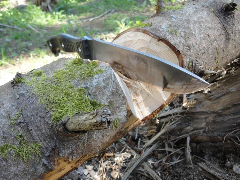

Comme on peux le voir sur mon hhfsh, la partie "polie" montre bien jusqu'ou j'ai du reprendre de l'acier en convexant pour avoir quelque chose d'acceptable. Tout a été fait à la pierre diamant et papier abrasif :bouhouhou:

Tu as raison busse livrent les gros avec un fil convexe la plupart du temps avec beaucoup de matière derrière. C'est pour ça que ça n'accroche pas bien (quand on taille un baton par exemple). J'ai lu que beaucoup de monde préfère le convexe pour la solidité du fil, la pénétration et la facilité d'aiguisage. Pour les miens, avec leur convexe d'origine, c'était tout le contraire. Trop épais au dessus du fils en fait... Beau travail en tout cas, tu as réussi à l'affiner puis le convexer avec une pierre et du papier abrasif bravo! il va falloir que j'essaye sur un vieux couteau pour m'entraîner.

Ta partie polie remonte super haut quand même, la moitié de la lageur de la lame, tu l'as affiné jusque là?

Messagepar giom » 02 Oct 2015 20:11
oui, et c'est pas fini !

pour info, ce hhfsh est une des premières version avec non pas une émouture sabre plate mais sabre convexe. Horriblement épais au dessus du fil d'origine. Il coupe bien mieux maintenant mais ça peux encore être amélioré. Avec de la patience ou un backstand.
