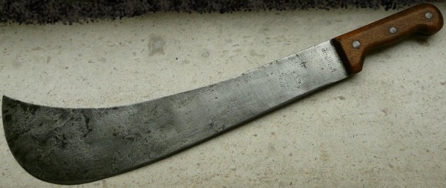

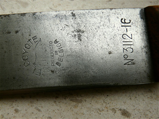

Messagepar Tigre Blanc » 18 Aoû 2013 11:38
Et çà, ça compte...?
Et c'est du belge :lol:
Messagepar Der Alte » 18 Aoû 2013 12:06
Tigre Blanc a écrit:Et çà, ça compte...?
Ceci aussi :
Machette pliante, vendue à Namur, pour les "colonies" et qui a équipé la Force Navale Belge pendant bien longtemps.
C'est un collectionneur australien qui la possède et s'était renseigné auprès de moi sur son origine. :ange:
Der Alte
Gemblues
Messages: 3313
Inscrit le: 28 Jan 2007 22:15
Localisation: Geel / Belgique
Messagepar Tigre Blanc » 18 Aoû 2013 12:20
De mon côté, je n'ai aucune idée de la fabrication en Belgique...
Infos ?
