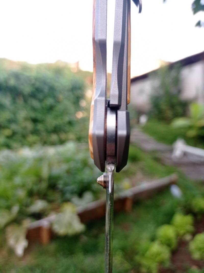

Messagepar arsnik » 22 Aoû 2021 09:22
Pour le moment j'ai pas fait grand chose avec alors je ne me prononce pas de façon définitive.
Si j'essaie de faire jouer la lame pour tester ce phénomène de "lock rock" en le tenant en main il y a peut être un chouille d effet ressort mais il faut quand même forcer, a l'usage on sent rien du tout, pas de mouvement , et c'est bien l essentiel pour moi.
N'ayant jamais eu les 21 ou 25 en mains je ne peux pas comparer.
Pour ce qui est de la bille elle s'engage effectivement profondément sur la lame

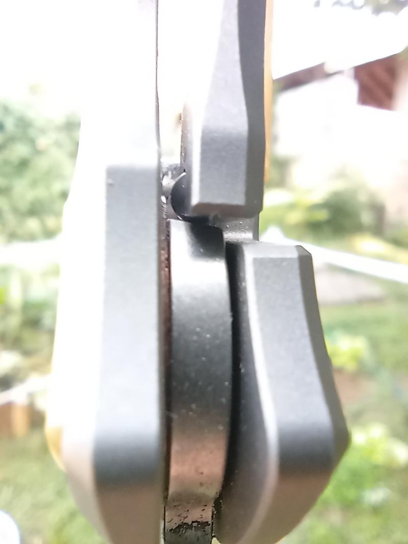

Messagepar Ghjallone » 22 Aoû 2021 11:06
arsnik a écrit:Pour le moment j'ai pas fait grand chose avec alors je ne me prononce pas de façon définitive.
si ça fait ressort, c'est la partie fine du lockbar qui "gonfle" pour ainsi dire.
Une des particularités de cette bille, c'est qu'on peut la faire glisser et engager le verrouillage plus loin qu'avec un insert plat. Ce qui fait que la partie amincie du lockbar se voile un peu, on peut le voir à l'oeuil nu. C'est ce qui a été dénommé "lock flex" et c'est effectivement présent sur les CRK.
Le lock rock, c'est autre chose: on voit reculer le frame sur le talon de la lame, et ça perso je ne l'ai pas encore vu sur un CRK.
Pour autant que je sache, malgré les retours négatifs, je n'ai pas plus entendu parler de 31 qui se replie sur les doigts de l'utilisateur que je n'en ai vu pour le 21
mais j'ai la liste.

Messagepar Ghjallone » 22 Aoû 2021 12:51
Le mien le fait, l'umnumzaan aussi. C'est moins visible que sur la vidéo, mais ils le font et le verrouillage n'a aucun souci.
J'ai un Spyderco military (frame titane) sous la main, qui le fait aussi. Tous les frames et tous les linerlocks le font plus ou moins.
Le lockbar bouge bien d'avant vers l'arrière, parce que la section qui fait ressort est en arc de cercle, pas sur un angle bien défini. C'est toute la section affinée qui travaille...

Messagepar têtocube » 22 Aoû 2021 13:55
en regardant la photo d'arsnik on a l'impression que le talon de la lame repose sur la bille non ?
bon, quand on voit la vidéo, ça donne pas envie quand même.…
pour moi l'effet ressort du frame, c'est latéral, pas de haut en bas. c'est bien pour ça qu'on pousse le frame pour fermer le couteau
je viens d'essayer sur un Perceval parce que j'en ai un sous la main : ça bouge pas d'un poil.
certes ça ne signifie pas que le lock du seb ne locke pas, ou locke mal, ça veut dire qu'il bouge en lockant.
pas top.

Messagepar christobal » 22 Aoû 2021 14:03
@ Ghjallone .
Entre bouger en forçant comme un malade ou à l'inverse en appuyant à peine y a quand même un monde et concernant le 31 ça le fait carrément pas sur certains exemplaires, sans compter l'autre jeu avec ce ¨clac clac¨ inhérent à cette bille céramique qui affecte aussi parfois ce modèle .
Pour un couteau censé être au top du top ça ne l'est pas vraiment et me concernant c'est totalement rédhibitoire . :?
têtocube a écrit:en regardant la photo d'arsnik on a l'impression que le talon de la lame repose sur la bille non ?
Evidemment puisque c'est le principe même de ce système avec cette bille céramique qui vient en contact avec le talon de la lame pour bloquer cette dernière . :wink:

Messagepar Ghjallone » 22 Aoû 2021 15:59
christobal a écrit:@ Ghjallone .
Ca n'est pas inhérent à la bille céramique, c'est la lame qui revient sur le stop pin... Je n'ai pas forcé comme un malade, je l'ai fait du bout du doigt, comme sur la vidéo.
Alors il y a 3 solutions à ce problème: soit j'ai une force extraordinaire dans les mains, soit 100% de mes framelocks sont des citrons, soit j'ai raison... :lol:
têtocube a écrit:il me semble que sur un frame ou un liner les deux parties en contact sont rectilignes, mais je me trompe sans doute.……
C'est la transition qui n'est pas rectiligne... Quand tu pousse latéralement sur le lockbar d'un framelock, la force sur le talon de la lame, elle s'exerce latéralement ou parallèlement à la lame?
Pour mémoire, un framelock qui lâche, si la lame ne se replie pas ça ressemble à ça:
Je pense qu'on voit bien dans quel sens les forces s'exercent, et à quoi ressemble un cas extrême de lock flex.
Quand on force un liner ou qu'on pousse sur le dos de la lame, ça se déforme de cette façon, mais de façon élastique. :doc:
