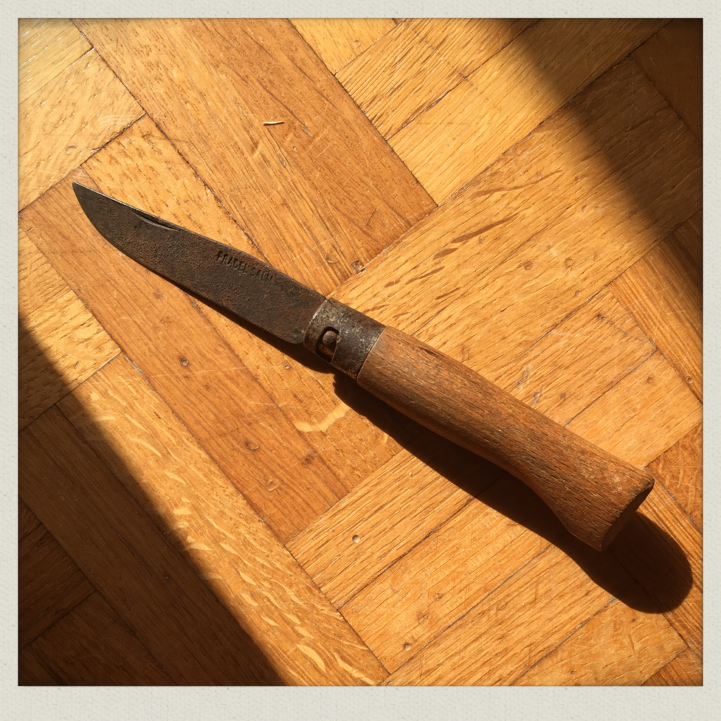

Résurrection du jour : Un Pradel Salm chiné ce matin aux puces et remis en état.
Bon je n'ai pas la science pour le démontage alors je me suis cantonné au superficiel : rattrapage de la lame et création d'un fil avec kit Lansky + puma verte + cuir : ça débite des copeaux de papier.
Manche poncé et enduit 4 fois d'huile de lin.
Si quelqu'un a des infos sur le modèle, ou une idée de la date je suis preneur ;-)

Jolie prise cet opi-like ! thup

Messagepar Papat » 19 Aoû 2019 13:50
Faut demander à ET, grand spécialiste des vrais/faux Opinels et même des faux/vrais ! :czn:
Sinon Stéphane, t'as bien récupéré le truc ! thup

Messagepar stephane_ » 19 Aoû 2019 14:30
Merci des compliments. Mais j'aurais bien aimé virer la virole pour poncer dessous et la remettre ensuite, mais je ne l'ai jamais fait, j'ai eu peur de faire une connerie irréversible …

Messagepar Papat » 19 Aoû 2019 14:46
Si l'axe est traversant et accessible des deux côtés c'est jouable. Sinon non, ça risque d'être galère.
Messages: 18198
Messagepar Papat » 19 Aoû 2019 14:47
Si le mécanisme fonctionne bien laisse tomber.

Messagepar stephane_ » 19 Aoû 2019 14:58
Je n'aurais enlevé que la virole pivotante hein, mais celle matée sur le manche.

Messagepar Papat » 19 Aoû 2019 15:10
Oui, mais as tu accès à l'autre côté pour virer l'axe avec un chasse-goupille ? Si tu retires la virole tournante, la fixe viendra toute seule si cela se trouve.

Messagepar stephane_ » 19 Aoû 2019 15:46
Oui l'axe est accessible des deux cotés, mais je ne suis pas assez bricoleur pour le virer (et surtout le remettre !)

Messagepar rosalux » 19 Aoû 2019 16:36
Si le couteau fonctionne, pas besoin de toucher à l'axe.
Le retrait de la virole mobile se fait sans difficulté avec une pince à circlips (tous les mécanos ont ça). Pareil pour la repose mais en faisant attention à ne pas trop appuyer sur la pince car l'acier des viroles est trempé très sec et ça casse facilement, sur les Opinel, en tout cas. On écarte les bords juste assez pour que la virole sorte.
Joli boulot de nettoyage sur ce Pradel. :pasmal:

Messagepar ETPhonehome » 19 Aoû 2019 17:33
stephane_ a écrit:Résurrection du jour : Un Pradel Salm chiné ce matin aux puces et remis en état.
J'ai à peu près le même (mais axe son axe est maté aux deux extrémité sur la virole fixe) avec une virole tournant à 2 fenêtres.
Pour la marque PRADEL SALM j'avoue ne pas connaître son historique, mais je suppose que cela doit être un produit basique (moins cher qu'Opinel) qui a du être produit dans les années 50/60.
Je sais c'est qu'il ont aussi vendu un autre curieux clone bariolé sans virole tournante qui me semble plus récent, dont j'ai un modèle .
Une autre marque (JOURNAIX) à aussi sorti un modèle avec le même type de virole tournante à fenêtres mais avec replie pour la tourner à une main, je pense.
Pour ce qui est de la virole tournante du PRADEL SALM, le métal assez épais qui la compose n'est pas ressort contrairement à l'acier du virobloc de l'OPINEL.
Donc si la lame a un jeu latérale et/ou que la virole tournante n'est pas bien ajusté à la fixe, on peut réduire ces jeux en serrant gentiment la virole fixe protégée (par un bout de cuir par exemple) avec une pince multiprise.
