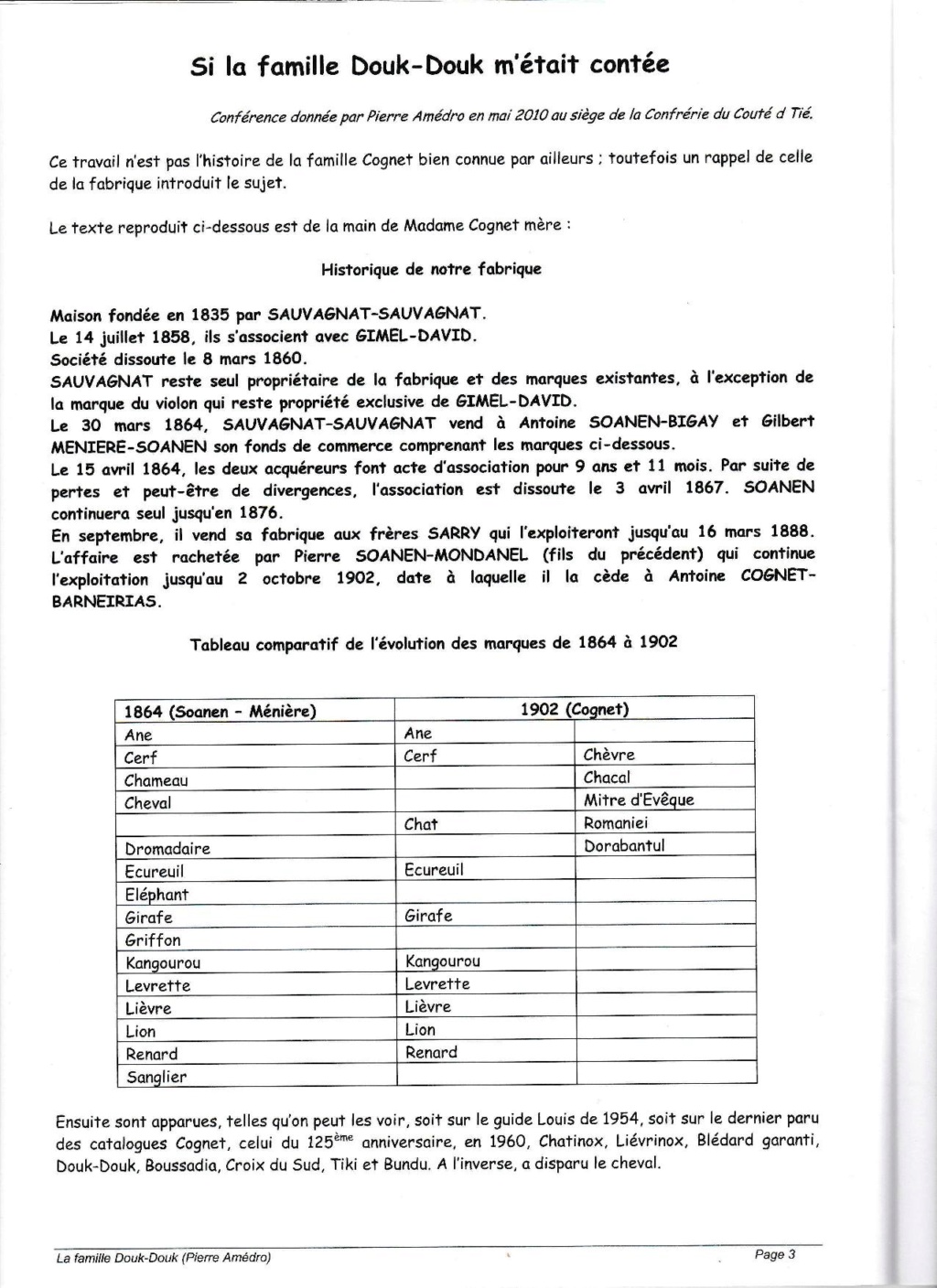

Messagepar Jerry Lee » 10 Mai 2020 10:51
fectivement Soanen est le nom du prédécesseur de Cognet
je dois avoir un catalogue d'anciens modèles . . . faudrait que je le retrouve :roll:
je poserai la question à Pierrot . . . si j'oublie pas :D
Jerry Lee
War in Buffet
Messages: 7425
Inscrit le: 11 Avr 2010 18:42
Localisation: Val de Marne
Messagepar Jerry Lee » 10 Mai 2020 12:47
v'la un début de réponse tiré
du livret de P Amédro:
Jerry Lee
War in Buffet
Messages: 7425

Messagepar ETPhonehome » 10 Mai 2020 16:43
Jerry Lee a écrit:v'la un début de réponse tiré
Chez les fabricant de Thiers on retrouve souvent le même noms de familles seul ou associé (par association commerciale ou mariage?)
C'est le cas de SOUANEN:
http://www.marques-de-thiers.fr/recherc … ode=search
Le nombre de poinçon associé au nom Soanin entre (1914 et 1931) est assez impressionnant !
Par contre la marque est notée Soanen-Biguet sur ce site ramenant au dépôts officiels de poinçons de lames alors que dans l'historique il noté de la main de Madame Cognet mère ci-dessus Soanin-bigay.
Messages: 24266
