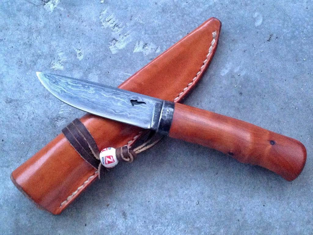

Messagepar Sinclair » 30 Jan 2014 18:31
pwet a écrit:je remplis mon evier d'eau chaude (chaudiere a bloc), ca chauffe le produit et ca evite de tacher l'evier en inox en sortant la lame degoulinante de perchlo
Ouais... Pas comme moi! Je me suis fait dézinguer par bobonne quand elle a vu le carnage dans l'évier de la cuisine...
Bon, je le disais: pas assez de lumière, mais ça donne une idée du résultat.

Avant:
Et après:
Efficace non?

Messagepar PappyJJ » 02 Fév 2014 20:13
nmdv a écrit:Image
Une belle truite dans le courant thup
