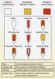

On sait tous que le katana existe sous divers formes, en fait il y en à 7 :
- shinogi-zukuri
- hira-zukuri
- jokoto ou chokuto
- katakiriha-zukuri
- shobu-zukuri
- nagamaki-zukuri
- kissaki-moroha-zukuri
Clairement les deux modèles les plus complexes sont les deux derniers.
Sinon pour le tranchage le deuxième à l'air d'être bien étudié pour ça. :lol:
Ma préférence va pour le premier (shinogi zukuri) c'est le profil que tout le monde connaît.
Et là encore, ce n'est rien par rapport au reste. Y'a une tonne de spécificité autre que la forme du sabre.
Y'a un passage que j'ai bien aimé, car plus facile à observer même pour un débutant (que je suis) c'est la courbure du sabre (sori).
Par exemple, si la courbure se situe au centre de la lame, elle est de type toriizori ou wazori. C'est un peu la forme classique que l'on retrouve sur les sabres...
Je trouve ça esthétiquement très harmonieux.
Après il y a encore deux autres formes :
- sakizori dont la courbure est situé dans le tiers supérieur de la lame. La forme est très proche du type toriizori ou wazori (cité plus haut).
- koshizori dont la courbure est situé dans le premier tiers de la lame, ce qui donne une courbure plus prononcé, grossièrement on dirait presque un effet "d'arc". Je suis pas très fan de cette forme...
Vient ensuite la taille et la forme de la pointe :
- kissaki > pointe > 4 styles différents.
- fukura > courbure de la pointe > 2. Il peut être plein et rond ou droit.
ça y est je commence à fatiguer... :lol:
Pis la forme du dos non tranchant, appelé "Mune".
- iorimune
- mitsumune
- marumune
- karumune
Le style le plus répandu est le iorimune, ça ressemble un peu à une forme triangulaire.
Les formes du tang, les rainures, les gorges, les formes des extrémités des gorges, les formes du hamon sur la pointe, les motifs de hamon, etc, etc...
Justement en parlant de hamon, perso la forme que je préfère est le "nashi-ji hada", contrairement au "masame hada" (qui est un motif droit que l'on retrouve sur bcp de sabre), le nashi-ji hada forme une espèce de vague en continue. C'est tout simplement sublime.
La seule image potable que j'ai pu trouver est sur le site de Michael Sabatier (je vous laisse le soin de faire défiler les photos), ça ressemble à ça.
