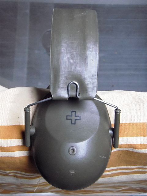

Pour tes oreilles, ça a l'air anodin mais protège les aussi, ya des trucs pas chers, moi j'ai pris mon vieux pamir de l'armée Image, je sais pas comment vous appelez ça en Gaulle, mais vous devez avoir l'équivalent dans des stocks de surplus de l'armée ou au pire t'as les boules quies mais c'est pas top confort thdw .

J'ai un sacré stock de boules quies, je vais faire avec ça pour l'instant mais je me note l'idée (mon carnet de notes se remplit bien d'ailleurs :D )
