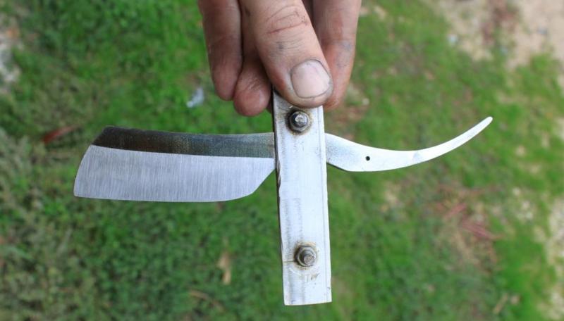

Tiens Lancinant j'y pense, pour les départs d'émouture, tu te fais un truc comme ça, ça marche sur meule

C'est sympa ASR ! :chin: J'en ai un pour la lime... Mais faudrait que j'en refasse un pour la meule, parce que si je merdouille sur un geste, le guide va pas rester longtemps rectiligne ! :blase: :wink:
