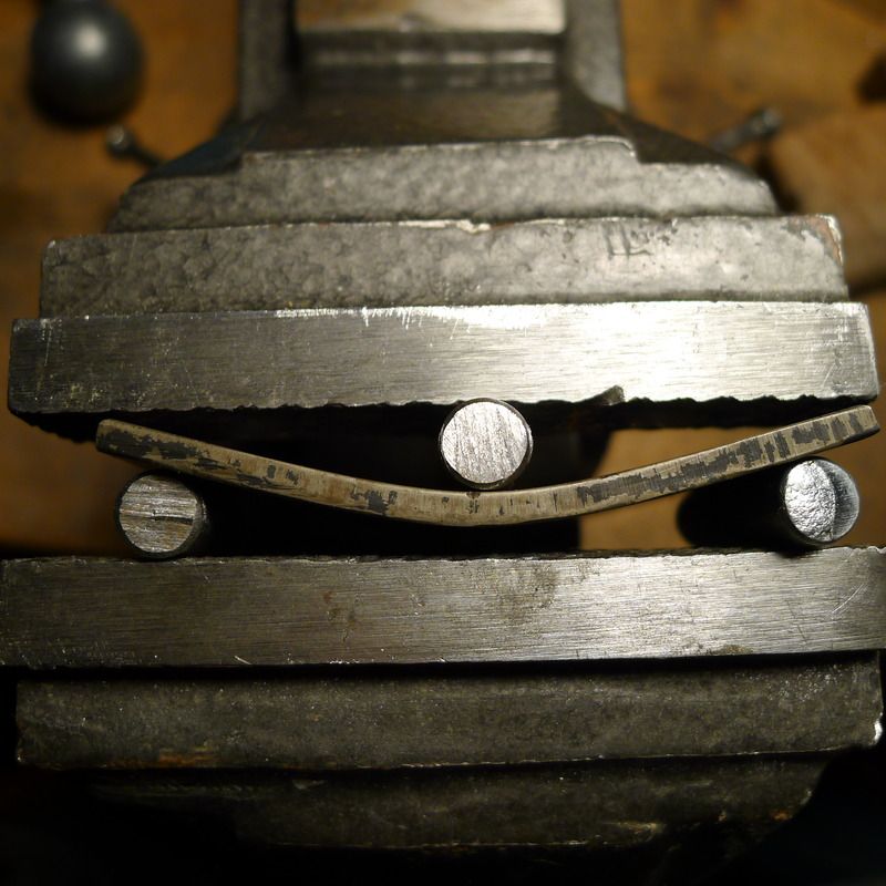

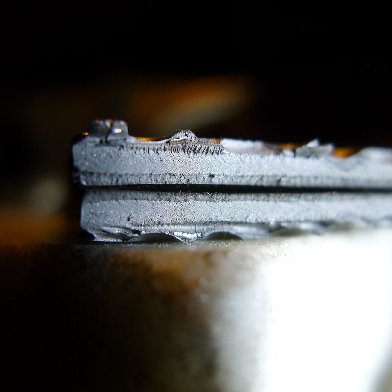

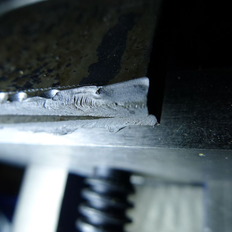

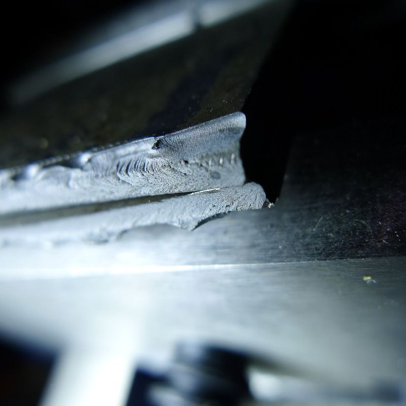

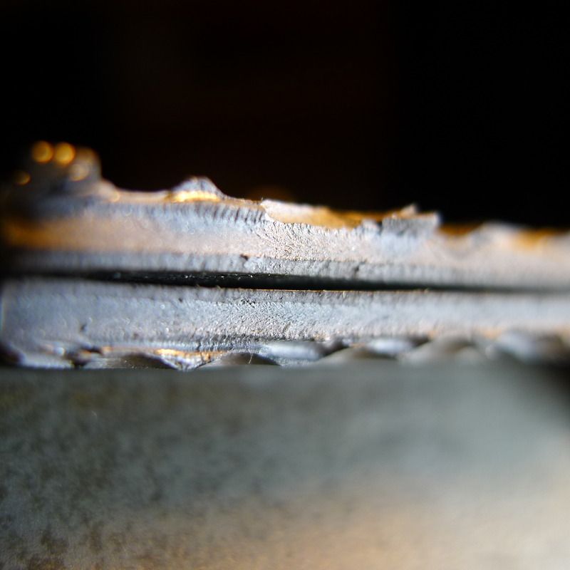

Messagepar Lebowski » 17 Avr 2015 11:11
J'ai bien mis 1h à tenter de casser cette éprouvette-témoin de ma dernière lame. Tel qu'on le voit sur la photo dans l'étau, impossible de serrer plus en y allant au max de ma force. Bon je suis pas Hulk, mais je suis pas non plus Golum.
J'ai essayé après avec d'autres bout de métaux plus grand et
Puis finalement, avec l'aide du marteau et en ayant un peu entamé comme je pouvais à l'endroit de la pliure à l'aide de perceuse et scie dont j'ai bouffé les dents pour faire à peine 1 sillon d'un dixième de mm
Je précise que ce que l'on voit en photo est pris en macro, et que même avec mes nouvelles lunettes, en réalité je vois un truc lisse.

Messagepar nwar » 17 Avr 2015 11:22
Lebowski a écrit:J'ai bien mis 1h à tenter de casser cette éprouvette-témoin de ma dernière lame. Tel qu'on le voit sur la photo dans l'étau, impossible de serrer plus en y allant au max de ma force. Bon je suis pas Hulk, mais je suis pas non plus Golum.
:yeux: mais où t'as vu qu'on casse une éprouvette comme ça ??????????

Re: WIP Premiers pas
Messagepar NicolasW » 17 Avr 2015 11:37
:cpf:
c'est un étau pas une presse :lol: . tu risque de flinguer l'etau en faisant ça.
sinon j'aime bien la tronche de ta rupture. Le matériaux à l'air d'avoir bien résisté et la cohésion inter granulaire à l'air bonne.
tu t'es amusé à plier déplier l'éprouvette ?

Messagepar seblepanda » 17 Avr 2015 11:38
tu l'as cassé après trempe ou après revenu ?
seblepanda
Prim' holstein
Messages: 13165
Inscrit le: 20 Sep 2010 15:39
Localisation: Rouen
Messagepar NicolasW » 17 Avr 2015 11:45
je dirait après revenu vu la couleur dorée de l’éprouvette.

Messagepar seblepanda » 17 Avr 2015 11:58
et vu comment ça plie …

Messagepar Lebowski » 17 Avr 2015 12:19
@nwar : Je la tord juste pour donner le pli et ensuite j'enlève les cales et je plie direct dans l'autre sens :) (Aidé du marteau en tapant sur la barre rotative de l'étau)
Sinon oui cassé après revenu, merci de vos avis :D
