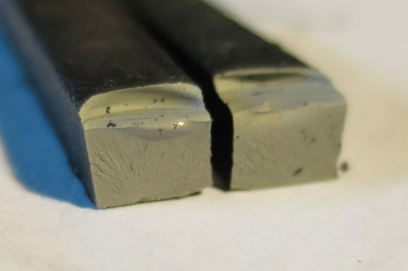

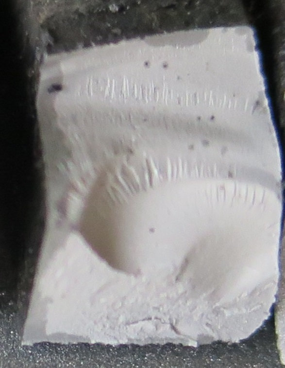

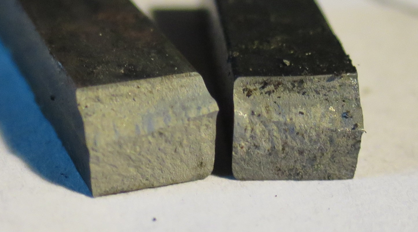

haha, dhn7, j'ai :parfait: en 6mm, donc éprouvette de 6mm d'épais.
c'ke je pense avant tout c'est que c'est une connerie de commencer avec ça, y a vachement plus tolérant niveau taille de grain,ça mérite pas la médiocrité le XC75 j'crois bien.
Tout a la FAG car ça va plus vite :parfait:
quand tu l'as recuit et que tu te baignes ça tranquille a la FAG a 810°C+/- (maintient ? ché pas 10 secondes, les secondes sont pas pareil devant une forge :lol:) a l'huile de colza tiede, ça fait ça
si tu restes 1minute, pas plus a 850-870° ça donne ça
en normalisant x3 de 840 a 780° je dirai, et trempe comme la 1, ça fait ça (6mm de haut)
Moi je dis c'est pas terrible, la 1 ça a pété, c'était résistant,, la 2 ça a pété, c'est dur quand même, c'est pas du bois non plus.. la 3 c'était costaud, tu le sens quand tu tires sur ta grosse pince avec tes gros gants, et que ça aurait du péter car ça comme a faire chier.. :lol:
bon pour les CC, le bout avec le gros grain là, donnerai un fil pas très doux ^^

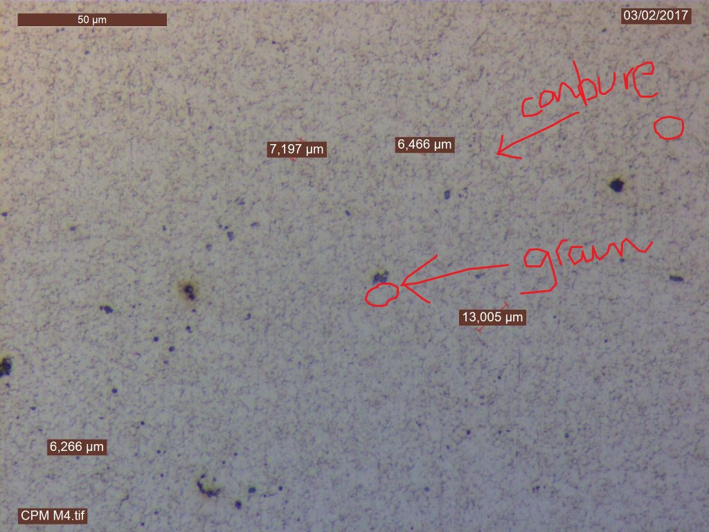

Messagepar torpen » 03 Fév 2017 15:22
invisible à l'œil nu c'est le bien.

Messagepar G-M » 03 Fév 2017 15:33
Je soupçonne que CPM M4.tif ça ne soit pas de l'XC75 :doc:

Messagepar torpen » 03 Fév 2017 15:40
G-M a écrit:Je soupçonne que CPM M4.tif ça ne soit pas de l'XC75 :doc:
gnagnagna
j'illustre juste le "invisible à l'œil nu" :snob:
normalement un acier faiblement allié bien traité est au moins aussi fin :snob: :snob:

Messagepar lapin » 03 Fév 2017 16:17
Je viens juste de faire des tests de dureté sur les 3 types de trempe … ça navigue entre 60 et 73 HRC … Les valeurs maxi sont plutôt du côté de la normalisation à l'huile.
