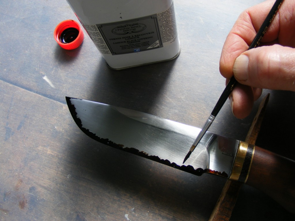

nwar a écrit:
Pour la gravure de la lame je peints ce que l'acide ne devra pas ronger. j'utilise de la peinture de carrosserie en bombe (que je vaporise dans un pot et que je pose au pinceau) car elle est fluide, couvrante et sèche vite.
hello,
sur que ça doit marcher ta technique, mais permets moi non pas une critique, mais juste un conseil
utilise du vernis liquide graveur de chez CHARBONNEL, tu trouves ça sur le net ou en magasin "articles de beaux arts" ça coute rien et c'est fait pour
une fois sec, ça s'enlève avec un chiffon et de l'acétone, l'avantage c'est que tu risques pas d'avoir des passage de perchlo sous la peinture surtout si tu chauffes ton mélange…
j'utilise ça pour donner un faux effet tranchant rapporté
ciaoooo :wink:

olmo a écrit:très sympa
ça pourrait être des couteaux à pecorino Sarde, on trouve souvent un motif "floral" semblable sur les lames en Sardaigne :wink:
ça doit venir de mes racines ! 8) Par contre j'ai pas souvenir de lame avec ce genre de motifs... Si tu a des exemples sous le coude...
pour le vernis de graveur, oui je sais.… j'attends de passer dans un magasin qui en vend pour en chopper. La peinture que j'utilise marche très bien aussi et tient le perchlo et la chaleur... mais elle est bien plus chère (il me restait un fond de bombe).

Messagepar Rootard » 23 Avr 2014 18:31
olmo a écrit:… utilise du vernis liquide graveur de chez CHARBONNEL, tu trouves ça sur le net ou en magasin "articles de beaux arts" ça coute rien
Merci Olmo pour le tuyau, c'est très intéressant.
Par contre quand tu dis que ça ne coute rien... :yeux: Tout ce que j'ai trouvé sur le net c'est entre 35 et 40 € les 500 ml (hors fdp)… :bouhouhou:
Alors si tu as un autre tuyau, je pourrais commencer à monter mon pipeline... rptd
D'avance merci.

Messagepar olmo » 23 Avr 2014 19:00
T'as pas regardé au bon endroit, j'ai du payer moins de 10€
Vas sur le géant des beaux arts :wink:

Messagepar Rootard » 23 Avr 2014 22:06
Je confirme que tu dois l'avoir depuis un bail ton vernis... Sur le site le géant des beaux arts, je ne trouve que du vernis de gravure en boule (tu chauffe le métal et tu appliques la boule de vernis qui doit fondre au contact et s'appliquer). Sinon, c'est 17€55 les 250 ml chez Charbonnel directement. Mais bon, don't act !… Merci quand même. :D

Messagepar nwar » 23 Avr 2014 23:58
si y'a du liquide :http://www.geant-beaux-arts.fr/Impression/Eau-forte-Lithographie/Vernis-eau-forte/Vernis-liquide-noir-satine-Lamour.html
mais c'est pas donné…
sinon y'a Gaston, ici présent qui utilise de la peinture au bitume pour étanchéifier les façades.

Messagepar senpereko.labanak » 24 Avr 2014 06:38
nwar a écrit:si y'a du liquide :http://www.geant-beaux-arts.fr/Impression/Eau-forte-Lithographie/Vernis-eau-forte/Vernis-liquide-noir-satine-Lamour.html
Salut
Et après tu l enlève avec quoi ? :?:

Messagepar nwar » 24 Avr 2014 08:20
acétone
