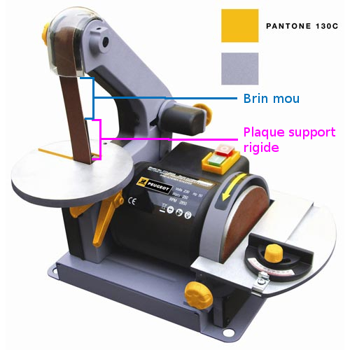

Ca me semble plus adapté sans nécessité de retouche de la machine même si la bande est menue, pour un prix moins élevé, merci !
2.5 cm de largeur de bande, ça me parait quand même vachement étroit. Bien-sûr, ça va dépendre du débit/nombre de couteaux que tu comptes faire, mais pour monter une émouture de façon régulière (sur la longueur de la lame) ça risque d'être moins facile qu'avec une bande plus large.
Et tu risques aussi de consommer pas mal de bandes. Donc bien se renseigner sur les grains disponibles et le prix des bandes.

Z' avez des liens ou des endroits pour trouver ça ? On trouve des bandes avec des grains fins pour aller dessus ?
Personnellement, sans faire de pub, j'achète mes bandes chez PrixAbrasif... Ils ont des bandes :
25 x 765 en R230, du grain 40 à 320 à moins de 12€ le lot de 10 bandes
25 x765 en zircon, en grains 60, 80 et 120 à moins de 14€ le lot de 10 bandes.
Et on peut les appeler pour commander des bandes spécifiques s'ils ne les ont pas en stock...
Pour la machine, je l'avais achetée chez LM il y a 2 ou 3 ans, entre 60 et 80 € je ne me souviens plus exactement. Alors c'est vrai que la bande de 25 mm il faut prendre le coup de main. Mais avec un peu d'habitude, ou si tu te fais un guide comme explique nwar dans un fil, tu pourras en faire quelque chose.
De toute façon, il faut faire avec le budget que tu as...
Pour tout te dire, j'ai aussi hésité entre cette petite "peugeot" et une ponceuse à bande coincée dans un étau. Ce qui a fait pencher la balance :
1- Le bruit de fonctionnement. La "peugeot" ne fait presque pas de bruit alors que l'autre c'est un avion qui décolle à coté
2- La "peugeot" a une forme de mini-backstand, donc le geste est le même que sur un back-stand. Et je me suis dit, que le jour ou je passerai au back, alors j'aurai déjà travaillé mon geste.
Et puis, on arrive a se faire plaisir avec, si ce n'est pas fait, va sur mon blog, tu verras des couteaux faits avec...
Bonne et intense réflexion à toi.

Messagepar rahansor » 18 Avr 2015 22:32
je suis d'accord avec tout ça.….
autre avantage que j'y vois, c'est pour les manches, il y a sur la bande une partie sans patin qui rend bien service

Messagepar Rootard » 19 Avr 2015 10:41
rahansor a écrit:je suis d'accord avec tout ça.….
Entièrement d'accord aussi, c'est vrai que le morceau de brin mou est un gros avantage que j'utilise souvent pour arrondir les manches, faire un dos de lame bombé, etc...
Il m'arrive aussi d'utiliser la petite roulette du haut (celle sous le cache plastique transparent) pour faire des arrondis propres, avec un rayon de courbure réduit, comme ici pour positionner l'index
Deux autres infos :
- la photo est un "peugeot", mais je sais que la même machine existe dans d'autres marques
- J'ai rapidement fait dégager le carter de gauche de couleur noire sur la photo (sinon le changement des bandes est rapidement pénible...) et la petite table car si au début elle m'a bien servi d'appui pour me guider, aujourd'hui j'ai un geste qui me permet de travailler à main levée... Attention toutefois, ça peut être dangereux de supprimer les carters, donc lunettes de protection, etc... bien sur ! thup
Rootard

Messagepar rahansor » 19 Avr 2015 22:30
Rootard a écrit:[
idem!

Messagepar ploc » 19 Avr 2015 22:33
J'ai une merdouille comme ça, acheté chez bricodep'…
Jamais changé la bande qui est morte :lol: , mais j'utilise beaucoup plus le lapidaire sur le coté, avec des disques acheté chez lidl, mais qui vont bien.
Par contre au bout d'un moment c'est pas mal de brancher une aspiration sur les bouches prévues...
Sinon même la voiture garée pas loin finie par se recouvrir de poussière :truffe: .

Messagepar rahansor » 19 Avr 2015 22:37
ploc a écrit:Par contre au bout d'un moment c'est pas mal de brancher une aspiration sur les bouches prévues...
cpafo...bon, sauf si on vire le carter, parce qu'alors y'a plus de bouche.….

Messagepar Abaddon » 06 Mai 2015 12:42
J'ai vue la machine en vraie chez bricotruc et suis pas convaincu la bande est franchement petite pour les moumoutt' prendre le coup de main la dessus pas évident.
J'ai fait de nouveaux dessins plus raisonnables pour un début, j'accumule outils/infos même en ayant eu 3 semaines sans net, c'est pour bientôt les débuts ;) je mettrai les quelques dessins de plus pour alimenter un peu le sujet que je reprendre avec du retard U_U merci pour les infos ;)
