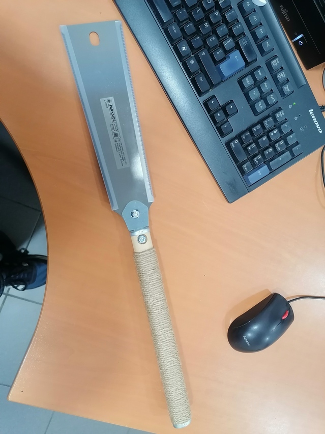

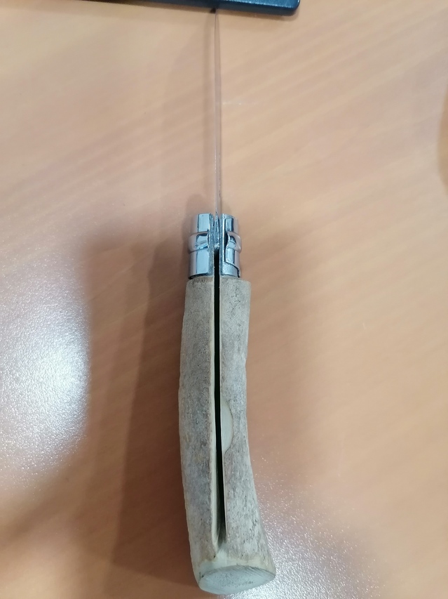

Hier en allant acheter ma glace préféré chez Lidl , vanille caramel Brownie une tuerie :bouhouhou: je suis tombé sur une scie japonaise a 8.99 et je me suis laissé tenter pour mes manches d'opinel .
Premier essai ce matin et franchement agréablement surpris , ça coupe et droit en plus :wink: , 2 dentitions différente et facile a manier.

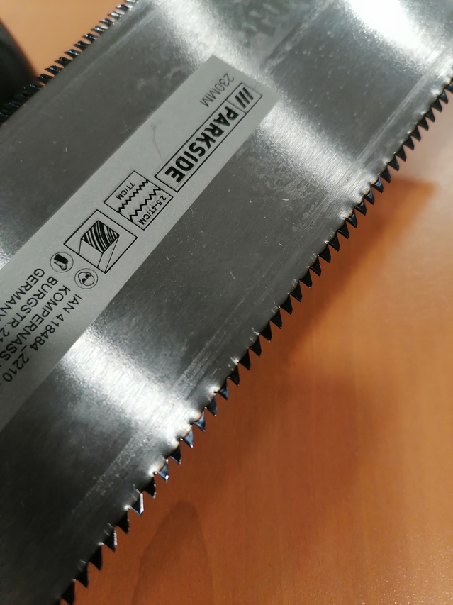

Normalement , les 2 dentitions sont selon que tu dois couper dans le sens du fil du bois ou perpendiculairement.

J'y suis passé hier, il n'y avait qu'un seul modèle de scie, une seule dentition

Bandit a écrit:Normalement , les 2 dentitions sont selon que tu dois couper dans le sens du fil du bois ou perpendiculairement.
C’est ça! Et, techniquement parlant, c’est déligner et tronçonner!

Comme le dit Alexdeden, ces scies sont montées "à l'envers" par rapport aux notres. Les notres coupent en poussant, ce qui nécessite des lames solides, qui ne se tordent pas, et donc souvent épaisses, enlevant pas mal de matiere, et necessitant dlnc pas mal d'énergie. les japonaises coupent En tirant, n'ont pas besoin d'être solides, et sont donc beaucoup plus fines, en enlevant moins de matière et nécessitant donc moins de force.
historiquement, ceci est expliqué par le fait que les Menuisiers occidentaux travaillent sur des établis, avec des pièces de bois fixées, solidement par des étaux ou des presses. les Japonais travaillent (travaillaient) sans établi, assis par terre, en tenant les pièces de bois avec leurs pieds.
les scies japonaises ont souvent une denture différente, de chaque côté, l'une servant au délignage, c'est-à-dire à la section dans le sens du fil du bois, et l'autre au tronçonnage, c'est-à-dire à la section perpendiculaire au fil du bois.
