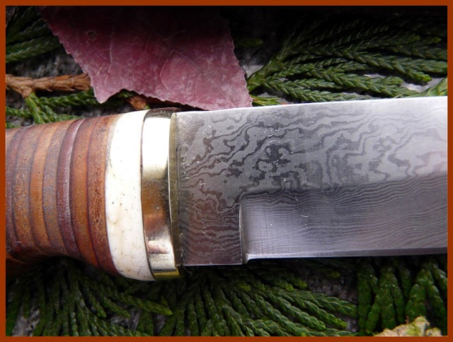

Messagepar Tigre Blanc » 15 Fév 2010 14:12
Surtout ,dès que tu te lances ,fais nous un petit reportage (photos) thup
En même temps voici un petit en damas et rondelles cuir et os en intercalaire

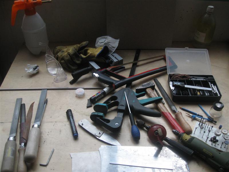

Messagepar Lolo94 » 15 Fév 2010 15:02
Question matos, je pense qu'au minimum pour travailler proprement, il te faudra:
- un établi (ou table de travail)
- un petit étau
- une chignole à manivelle
- des mêches en acier carbone
- une petit scie à métaux (genre modélisme) et des lames
- une râpe à bois et une lime à métaux demi-douce, en demi lunes (les deux)
- une lime aiguille avec des arrêtes aigues (pas rond autrement dit)
- deux serre joints ou deux tiges filetées pour réaliser la presse pour le manche
- du papier de verre
- et enfin de la patience et de l'imagination. ;)
Ca ressemble à ça:
Mais j'ai une perceuse colonne, et c'est vraiment le premier truc à acheter si tu as l'endroit pour le mettre...
