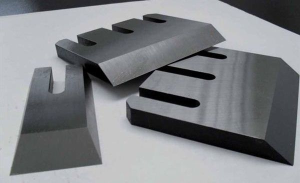

Messagepar G-M » 13 Avr 2016 18:00
Si tu faisais tes lames type avec une forme plutôt guillotine que couteaux? Je veux dire avec deux trous en haut et une émouture droite en bas ça serait plus simple à reproduire non? Tu pourrais finir les émoutures à la rectif sur un plateau sinus.
Messages: 24764
Re: Projet école d'ingénieur
Messagepar G-M » 13 Avr 2016 18:01
Comme une lame de rabot en fait.
Un peu comme ça:
Messages: 24764
