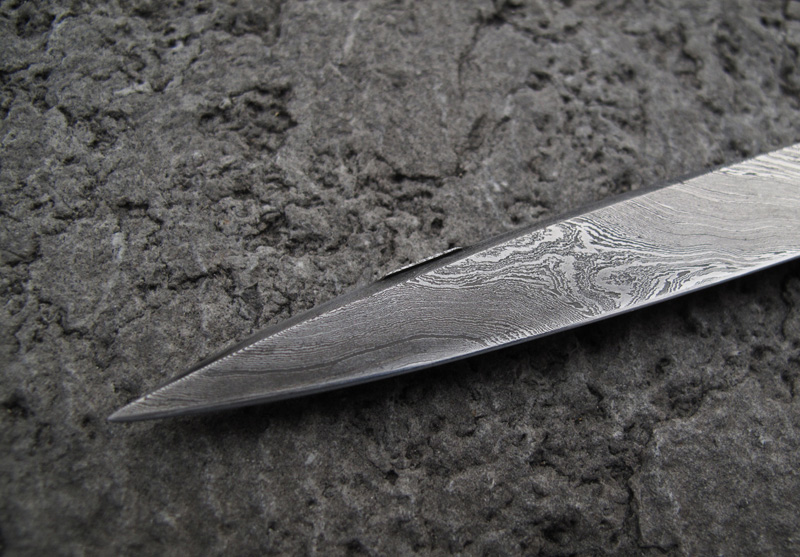

@rahan : pas de lien entre contre tranchant et épaisseur dégressive pour moi, c'est une question de style, ou d'avoir une pointe qui pique sans fragiliser la lame pour un utilitaire.
Là t'as le contre tranchant et l'épaisseur dégressive, mais bon je suppose qu'y faut un certain savoir faire.

Messagepar ETPhonehome » 27 Avr 2020 18:33
spiralo a écrit:@rahan : pas de lien entre contre tranchant et épaisseur dégressive pour moi, c'est une question de style, ou d'avoir une pointe qui pique sans fragiliser la lame pour un utilitaire.
Vu du dessus come ça j'ai l'impression qu'il deux zones de biseautées distinctes.
Tu peux nous montrer la lame à plat pour voir ce que cela donne, STP?

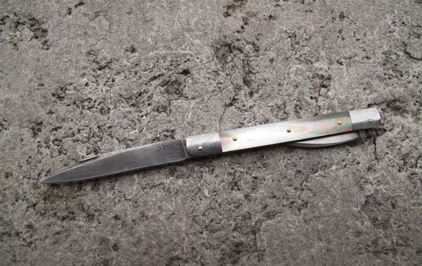

Messagepar Bedreskungs » 27 Avr 2020 19:14
Si vous voulez du biseau sur du couteau de poche, en voici :

Messagepar Jonathan P. » 27 Avr 2020 19:20
Et un autre
