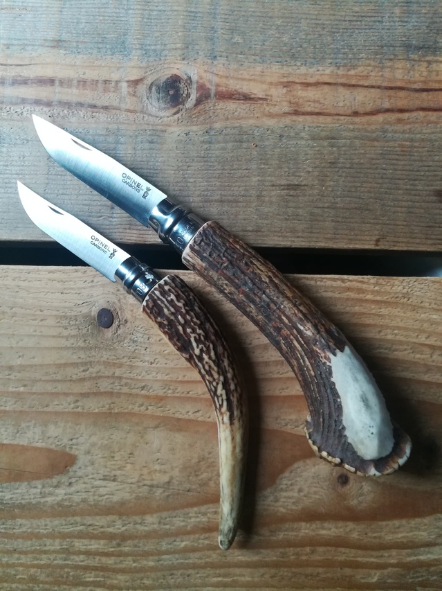

Messagepar spigaou13 » 27 Nov 2020 19:17
Deux petits nouveaux , enfin petit un N 8 et un N 10 , le plus grand est au top en main les saucissons ou rôtis peuvent venir sans soucis une vrais machine a trancher.
Je trouve de plus en plus de plaisir a travailler le bois de cerf , l odeur m enivre presque et pour faire la fente j'ai trouvé une combine avec un manche pour scie a métaux , ceux qui tiennent la lame que part un bout , ben je met 2 lames collées avec de la cyanolite , elles sont plus rigides et donc plus larges en plus du disque a tronçonner.

Messagepar Jerry Lee » 27 Nov 2020 19:47
ton cerf c'est du sambar ?
car avec le miens (de cerf) si je prends aussi gros, lorsque je façonne le cône pour la virole je suis dans le spongieux et ça casse comme du verre

Messagepar la bidouille » 27 Nov 2020 19:52
Michel Montlahuc rapporte un morceau de bois (souvent en ébène), "mortaisé" dans le bois de cerf... et ça marche bien ! thup

Messagepar spigaou13 » 27 Nov 2020 20:20
Jerry Lee a écrit:ton cerf c'est du sambar ?
Alors la tu me poses une colle , j'ai trouvé un BdC sur un déballage , un beau bois et a par un petit trou sur le morceau le plus gros il est dur comme de la pierre , pour le moment j'en suis a 5 couteaux et je peux en faire encore 3 je pense
