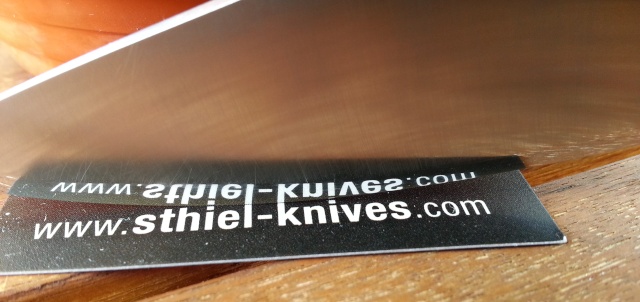

Tu nous ferait une photo montrant un reflet dans ton tranchant pour qu'on se rende bien compte ?
Typiquement, je regarde si ça reflète correctement les caractères d'imprimerie sur un bouquin pour me donner une idée.

L'idéal est d'avoir les bords le plus homogène possible avant de faire le saut suivant. En progression serré, tu peux être moins exigeant sur la surface.
(la qualité des pierres fera toute la différence)
