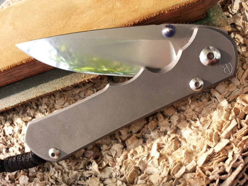

Séance d'amincissement sur le sebenza 25.
J'aime quand ça tranche bien, quand ça glisse dans la matière sans avoir besoin de forcer.
J'ai donc décidé de le transformer en "SUPER sebenza 25".
Là clairement, je vais pas faire de chichi... Une progression serrée, rapide et efficace sans soigner les finitions.

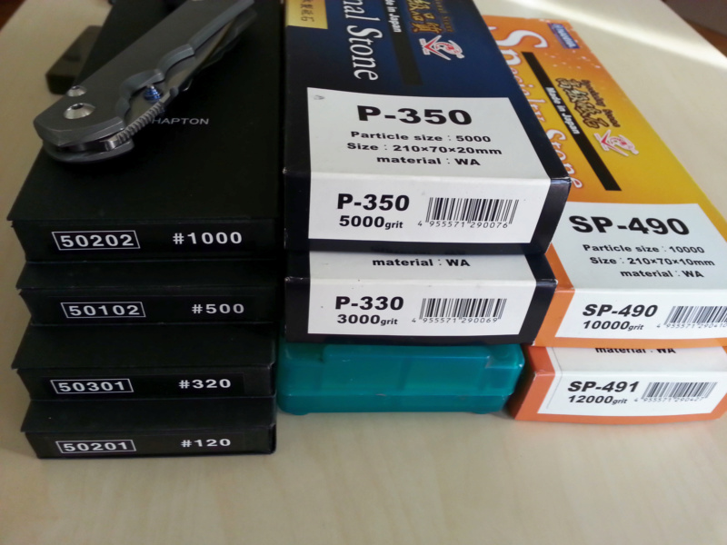

Au menu :
Glass stone 120 > 320 > 500 > 1000
shapton pro 2000
Naniwa pro 3000 > 5000
Specialty stone 10 > 12k (juste un chouilla sur le fil)
Cuir + puma (pour nettoyer les impuretés)
J'attaque les flancs à la #120. C'est coriace le S35VN, en plus sur le seb 25 y'a pas mal de matière.
Pour le même temps de travail, j'aurais pu finir 2 PM2.
Même à la #120 j'ai l'impression que ça ne fait que de chatouiller l'acier.
Mais j'ai peut-être trop bosser sur du carbone ces derniers jours... :lol:
Pour revenir à la 120, je m'assure tout de même de bien équilibrer le fil, cette partie est tellement mince qu'on peut très vite ruiner le travail si on ne fait pas gaffe.
On peut faire le bourrin avec une certaine retenue, surtout à ce stade, c'est très important de tester/observer le fil.
Il en reste encore un peu derrière mais j'ai pas spécialement envie de m'endormir dessus. Je vais donc passer à la pierre suivante...

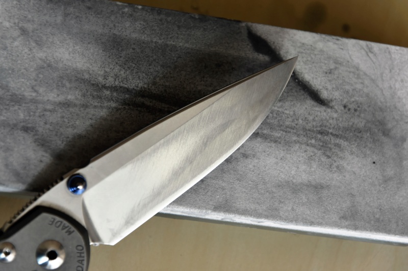

#320 suivi de la #500
Allez on saute les étapes, de pierre en pierre... Un polissage rapide quoi.

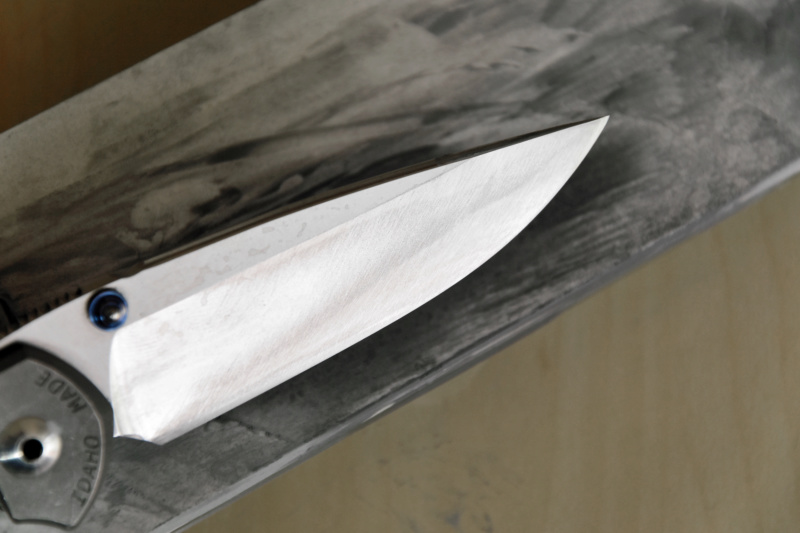

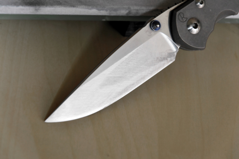

Ce qui donne inévitablement ce résultat.
Vous les voyez les rayures? Normalement à partir de 5k y'a plus rien de visible, mais j'ai eu la flemme de continuer, je me suis juste focalisé sur le fil.
Ensuite dernière ligne droite, finition 10-12k sur le fil et petit nettoyage au cuir (puma).

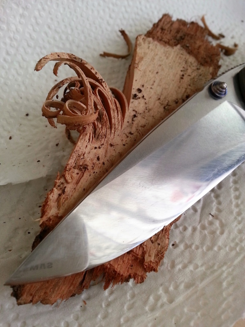

Test de poil, feuille, sopalin, pomme, etc... tout y passe.
Voilà, maintenant il coupe comme un scalpel. Sans forcer... 8)

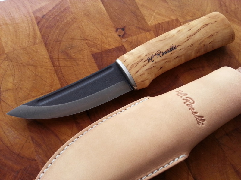

Pour les prochaines sessions, une hachette gransfors, un roselli hunter et mon vieux sujihiki (Moritaka) qui montre des signes de faiblesse.
Je vais essayer de caler une séance de massage au coticule, ça me manque déjà. Au pire, je vais tester ça sur le roselli...
Il est arrivé coupant mais pas assez pour moi. Vu le profil, je vais bien m'amuser, je suis déjà excité rien qu'à l'idée de le passer au cuir. :coeur:

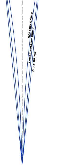

Apparemment sur le 25 il s'agit d'une émouture hybride appelée "Large Hollow Grind Technology".
Source
La lame possède une épaisseur de 3,56 mm avec une émouture très particulière, puisque pour le modèle 25 Chris Reeve abandonne l’émouture en creux avec tranchant convexe pour une émouture hybride entre cette émouture et une émouture plate. La nouvelle émouture est qualifiée de Large Hollow Grind Technology. L’acier CPM-S35VN possède une dureté comprise entre 58 et 59 HRC. L’examen attentif de cette lame montre effectivement cette caractéristique assez étonnante et novatrice. Mais puisqu’une illustration vaut toujours mieux qu’un long discours j’ai emprunté le remarquable schéma utilisé sur le site de Chris Reeve (c’est pour une bonne cause).
C'est chouette tout ça, mais en pratique c'est le couteau qui coupe le moins bien chez moi.
Je trouve qu'il est trop épais pour un pliant, obligé d'appuyer sur la matière, j'ai l'impression d'écraser le truc.
M'enfin bon, là ça va beaucoup mieux, maintenant il coupe comme un mcusta mais pas encore au niveau de mon doug ritter. :lol:
