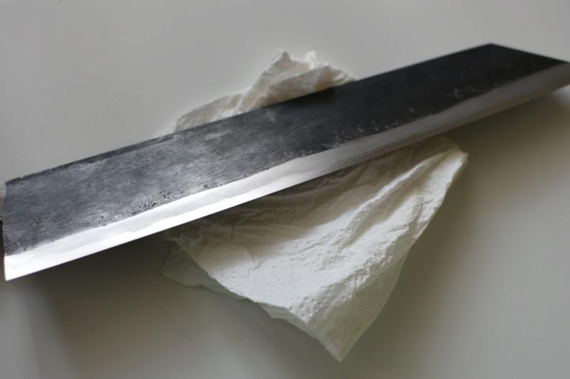

Exemple :
Voici une finition usine.
Le plus simple, reprendre le tranchant d'origine...
Bien suivre les lignes, garder l'angle, en démarrant sur une 1k suivi de plusieurs fines.
Si je voulais casser les angles, j'utiliserai une glass stone 500. C'est largement suffisant... Sauf que là, j'ai pas touché aux angles.
Est-ce que la définition de "pauffiner" s'applique à cette image? C'est peut-être ce que tu voulais faire sur ton Lespect?
Sinon pour avoir ça, faut obligatoirement passer par des coarses stones.

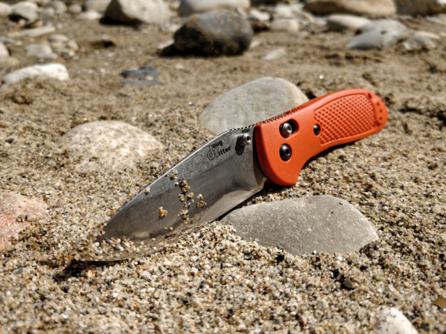

Pour ce qui est du m390, sur mon doug ritter je n'ai aucun problème. Polissage au max pour une utilisation "normal".
Je bâtonne pas avec, donc tout va bien... :spamafote:

Je pense que Ghajllone fait surtout référence à des couteaux fixes, des trucs pour bâtonner ou à usage intensif.
Pour des petits pliants je ne vois absolument pas en quoi c'est craignos de monter très haut en polissage. Que ce soit du m390, S110V, ou que sais-je, des super acier de l'espace quoi.
Pour ma part, je n'ai aucun problème sur le m390.
Même après l'avoir torturé pendant un certain temps, le fait d'avoir convexifié l'émouture à rendu l'entretien beaucoup plus facile.
Pour ce qui est des dégâts, j'en ai eu pour un petit moment avant de sentir que le couteau était moins coupant vers la pointe.
Jusqu'au jour ou je me suis amusé à découper des boîtes de conserves et des petits câbles, pour tester les limites du tranchant :lol:
ça donne ça : (n'essayez pas de reproduire ça chez vous, je suis un cascadeur professionnel)
Je rassure tout le monde, le patient se porte bien. L'opération c'est très bien passé…
Il est comme neuf et se porte à merveille, toujours aussi bien affûté.
Traitement : 500 > 1k > 3k > 5k et une dose de cuir 1fois/jour pendant 1 semaine. :D

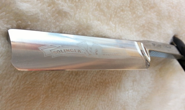

Sinon si je veux jouer sur du très fin et fragile j'ai ça ou ça : :mouarf:
