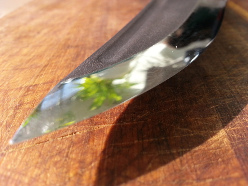

HAGAKURE a écrit:Image
Le passage à la pierre vers le talon, c'est chaud. et c'est moche, j'ai presque rien fait dessus... :lol:
L'essentiel est devant. :mouarf:
T'as bâclé le travail on voit encore plein de rayures !

HAGAKURE a écrit:Je reviens sur le roselli, j'ai dis une connerie, que c'était pas assez coupant. Parce que d'origine j'ai pas pu me raser correctement. huhu...
En fait, j'ai juste passer la lame au cuir + puma. La vache ! c'est quoi cette trancheuse? ça coupe vraiment très fort.
Je découvre cette gamme de couteau, j'aime beaucoup, à mon avis ça va finir à la 5k un jour ou l'autre… :lol:
Sont fort ces Finlandais, en plus l'émouture est au top. :pasmal:
HAGAKURE a écrit:Pour en finir avec le dossier roselli, j'ai pas pu me retenir. :bouhouhou:
oh pétard, t'as tenu 24h quoi..ça bling bien :lol:
combien de temps?

Messagepar HAGAKURE » 16 Fév 2019 19:37
@L'indien,
Faut que ça coupe sévère sinon je dors mal.
C'est l'amour de l'affûtage. :bisou:
@Spiralo
Pour toi c'est juste une question de temps, pour le moment t'accroche pas mais ça viendra.
J'en suis certain. #Nostradamus
@Christobal,
J'ai mis mes speciality stone au repos. :spamafote:
Heureusement que t'as pas vu le reste de la lame. :lol:
@Bandit,
Oui j'ai craqué… :lol:
Pour cette finition je me suis arrêté à nani pro 5k et direct au cuir (puma).
Je ne sais pas combien de temps j'ai mis, mais à la pierre ça été assez rapide.
Par contre j'ai passé beaucoup de temps à jouer sur le cuir, en mode détente. Tout ce que je peux dire c'est qu'il s'affûte facilement, un peu comme le mora.
