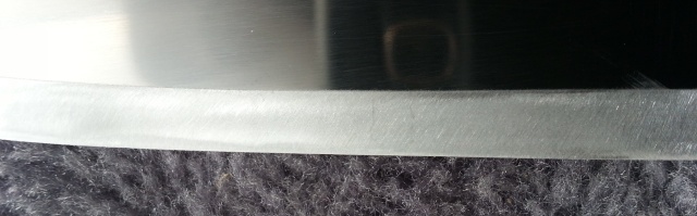

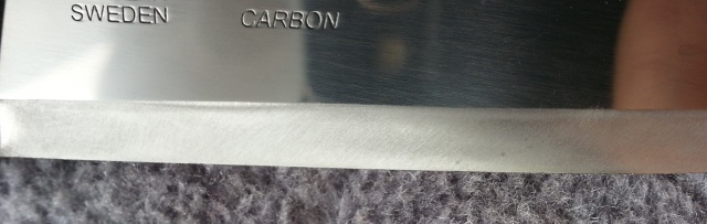

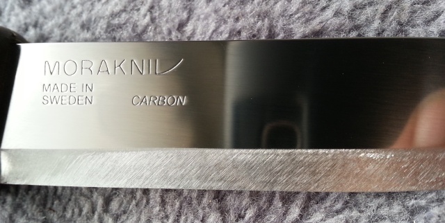

J'ai testé/comparé rapidement les 3 : Atoma 400 / naniwa pro 400 / beston 500
La naniwa pro est moins épaisse que la beston, mais elle bosse plus rapidement et ça, ça fait toute la différence.
En vitesse de travail, les deux n'arrivent pas à la cheville de l'atoma 400.
La naniwa pro s'encrasse moins que la beston.
Test sur un Mora MG compagnion en carbone :
Atoma 400
Naniwa pro 400
Beston 500
Pour remettre le tranchant à neuf, j'ai utilisé : naniwa pro 400 > shapton pro 1k et sigma select II 6k
Le saut 400 >1k > 6k se fait sans aucun problème sur des aciers "non geek".
Je termine avec quelques passes sur le cuir (croûte/lisse avec la pâte puma verte) et roule ma poule, en étant pressé on arrive facilement à ce résultat en moins de 5-10 min. :lol:
Pas besoin de plus, juste une pierre grossière/moyenne/fine et un cuir + puma fera l'affaire.
