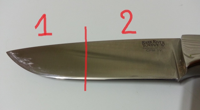

manda a écrit:Boarf, un peu de tout mais même sur du XC75 je n'arrive pas à pondre un résultat aussi homogène.
Mon souci c'est toujours le même, gérer la courbe de la pointe sur un tranchant convexe. Un vrai casse tête. Mais j"désespère pas 8)
Ok je vois mieux le problème...
Bosser sur du convexe c'est déjà un peu plus compliqué, d'autant plus que tu attaques le tranchant à la pierre, c'est vraiment pas le truc le plus facile à faire.
Lorsque tu bloques sur une étape (après avoir essayé plusieurs fois), il est tout simplement inutile d'insister au risque de te décourager...
Travailler dans la continuité du fil, surtout si la lame est bien courbé, exige une très bonne maitrise des mouvements.
Je pense que tu devrais procéder autrement, travail en deux zones, en commençant par la pointe et ainsi de suite. De cette façon, tu vas plus facilement te familiariser avec la courbe...
Quand tu as fini les deux parties, tu repasses quelques coups sur la ligne rouge, pour bien égaliser la surface.
Tu fais ça sur chaque pierre...
Exemple sur ce F1, j'ai appliqué la même méthode. (j'ai voulu testé, je me suis rendu compte que ça marche aussi ^^)
J'ai eu peur de voir un fossé entre la partie 1 et 2, finalement non, mais faut bien doser la pression et avoir l’œil.
Aucune ligne de démarcation à signaler, j'ai observé à la loupe, c'est clean.
:idea: Il y à un autre truc aussi, n'hésite pas à bouger ta pierre dans tous les sens, trouve la bonne position suivant la face à travailler.
C'est la pierre qui doit s'adapter à ton confort et non l'inverse...
Sinon, tu peux continuer à t'entrainer sur la continuité du fil, c'est aussi une bonne méthode pour travailler la patience. :mouarf:

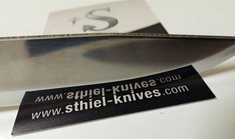

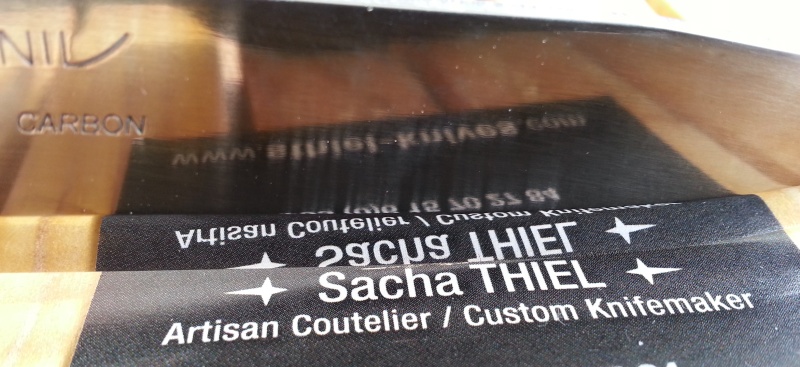

Pour ce qui est de la différence sur les finitions :
Je reprend l'exemple du Mora, là en finition mate, en sortie de 6k (sigma power select II)
Ici en finition brillante, même pierre mais avec une tout petite progression au cuir.
ici en (presque) miroir, 5k > 10k sans le cuir. C'est un peu plus net que la finition brillante, mais il reste encore des micro-micro rayures.
Ce qu'il faut retenir c'est que plus tu utilises des pierres et plus le résultat sera nickel, tu gagnes aussi en confort de travail. Le saut de pierre en pierre va corriger les anomalies, en gros ça s'affûte tout seul..

Par préférence, j'opte pour le polissage à la pierre, je trouve ça beaucoup plus relaxant et plus difficile à pratiquer que le cuir.
Sur une pierre de polissage, tu peux avoir une finition légèrement marquée tout en ayant une excellente netteté.
Comme c'est le cas sur cette photo, le reflet est nette mais les imperfections restent visibles: naniwa specialty stone 12k
En passant un peu plus de temps sur la même pierre, le résultat est "miroir", même à la loupe je vois quasiment plus les "défauts".
Ce qu'il faut retenir, c'est que si tu vises haut avec une certaine exigence, il ne faut pas sauter les étapes et même éviter les grands sauts. Genre 3k > cuir, faut pas s'attendre à des miracles :lol:
Il faut toujours bien vérifier que la netteté est au max du potentiel de la pierre.
Tu dois mettre l'accent sur l'observation et la patience...
Après pour ce qui est de l'aisance des mouvements, je m'inquiète pas trop, ça vient naturellement. :wink:
