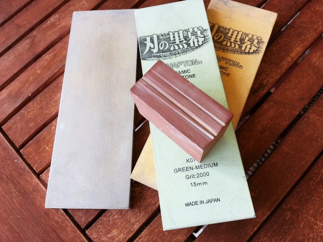

Le duo shapton pro 1000 et 2000, ça déboîte! avec une préférence pour la 1000.
Après 7 mois d'utilisation sur les deux shapton pro : (acier noname, 12c27, D2, S30V, S35VN, M390, M4, 3V, VG10, ZDP189)
- La 1000 absorbe assez vite la flotte, mais elle va faire le taf sans chichi (pour compenser), j'aime cette pierre pour son action direct/sa vitesse de travail. Niveau sensation ça me fait penser à du marbre au toucher, mais dès qu'on passe la lame c'est rugueux, ça griiit-griiit très bien.
- La 2000 est très différente de la 1000 (même si on pourrait penser l'inverse), une absorption plus lente, plus de marge pour le taf. C'est une bonne pierre de transition, niveau sensation elle me fait penser à un bloc epoxy, c'est moins rugueux que la #1000 tout en effaçant les petites rayures laissé sur cette dernière. En bref, elle me facilite beaucoup la tâche pour le saut suivant.
Quand on passe de la naniwa combi 1000/3000 à du shapton pro, c'est le jour et la nuit.
Je trouve les shapton pro diablement efficace, je kiffe pour plusieurs raisons :
- splash and go
- vitesse de travail
- résistance (reste plat très longtemps, rien à voir avec les pierres tendres)
Pour l'entretien j'utilise une naniwa dress stone, pas cher et très efficace sur une pierre tendre.
Un peu moins efficace sur les shapton pro, j'ai voulu arrondir les angles finalement la shapton à gagné, j'ai du sortir la grosse bête (atoma 400) :lol:
Sinon pour la face avant, aucun problème, la dress stone fait le job.

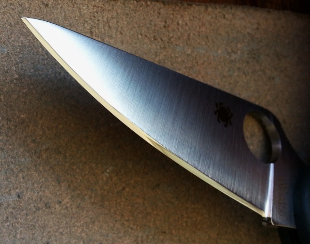

Pour l'entretien de mes lames en usage disons "courant", je sollicite beaucoup la shapton 1000 > sigma 6000 pis passage au cuir + pâte de polissage...
Sur un acier plus costaud et si je veux une excellente netteté, je vais faire une progression plus serré :1000-2000-6000-10000 + cuir (histoire de gagner du temps) comme c'est le cas sur ce delica 4 en ZDP189 (celui là il tranche sévère)
