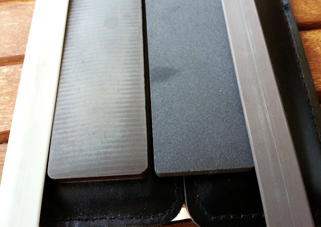

spiralo a écrit:Les stries c'est sur les anciennes versions avec la céramique plus fine, maintenant c'est plus du genre granuleux j'ai cru comprendre.
En effet, en version pocket il y à 3 modèles : l'ancienne avec les stries, la suivante plus rugeuse et la plus récente le modèle CC4 (1µ/01µ)
En comparaison avec le 204
gauche à droite : fine (blanche) - V1 (céramique fine) - V2 (surface rugueuse) - moyenne (grise)
Pour continuer cette comparaison et pour la facilité du test, je vais utiliser un opinel, le grand saut se fait plus facilement :
- Je commence avec le sharpmaker 204, barre grise (moyenne) > blanche (fine)
- Je continue sur l'autre face avec les deux DC4, V2 (rugueuse) > V1 (fine/polissage)
Ensuite par rapport à la shapton pro 1000 (14.7µ) :
Je me répète mais cette pierre est vraiment très efficace comme pierre de départ, elle travail beaucoup beaucoup beaucoup plus vite que les autres systèmes plus haut, sur un opinel en 2min max c'est torché. …
En suivant avec la sigma power select II 6000 (j'estime à 2-3µ):
Elle laisse une finition mat, avec un excellent tranchant, suffisamment pour les tâches du quotidien.
Dans le cas ou il est nécessaire de pousser plus loin, une petite progression au cuir suffit pour avoir plus de netteté. Luxor verte > pâte puma
Juste une légère glisse pour que les poils tombent.
Dans le cas d'un acier dur, je cherche pas à comprendre je passe toutes les pierres, ça me fait gagner beaucoup de temps avec une progression très serré.
C'est surtout au moment du polissage que je me rends compte de la difficulté… Les composants à base d'oxyde de chrome ça marche moyen sur ce genre d'acier (3V par exemple), soit c'est très long ou alors il faut monter très haut à la pierre avant d'enchaîné sur le cuir.
Si vous avez la patience d'un ange OK, mais perso pour un résultat rapide j'utilise du CBN, c'est vachement mieux .
Sinon pour du mou (style 12c27/1095 :lol: ) aucun problème, en fin de course la plupart des pâtes de polissage vont faire le taf :

Messagepar spiralo » 11 Juil 2015 18:04
Pour toi la dc4 avec les stries ça s'rapproche de quel grain à peu près ? 1000, 3000 …?
Merci pour les photos+explications c'est cool.

Messagepar HAGAKURE » 11 Juil 2015 22:20
Pour la V1 c'est difficile de te donner une réponse précise, mais c'est plus proche du 2000-3000 que du 1000.
En ce qui concerne la V2, j'estime le truc à 600-800 grit. ça arrache bien... Ce qui est marrant sur la V2, j'en ai eu 3 en mains et elles étaient toutes différentes avec beaucoup d'irrégularité.
Pour revenir sur la old version, elle donne un résultat semblable à la barre blanche (fine) du sharpmaker mais en légèrement moins fin. Aucun problème avec les stries, en passant la lame dessus tu sens quasiment rien.
Pour la vitesse de travail entre les deux, je pense que c'est kiff-kiff, mais j'avoue ne jamais avoir prêter attention. La différence doit être à peine perceptible...
Enfin bref, sur cette version je trouve que passer du diamant (25µ) à la céramique fine, le saut est trop grand.
Sinon en pocket stone la 303MF à une progression plus cohérente... (semblable au sharpmaker)
Mais j'aime l'ancienne version DC4 "parsseke collektor". :mouarf:

Cimer Hagakure. Le diamant d'la mienne est mort y a longtemps et a fini par s'décoller, paumé j'sais pas où.
