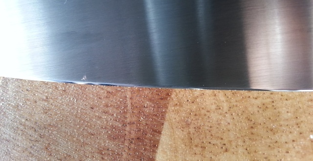

frdm a écrit:Hagakure, je vois que tu as des naniwa pro, as-tu essayé la 2000 (couleur sienne) ? Elle est très dure mais je trouve qu'elle fonctionne très bien, même pour le débutant que je suis : après 15 ans avec l'edge pro professionnel, je suis passé à l'affûtage à la pierre sans guide. Par contre, il y en a une que je déteste, c'est la sigma select 2 en 3000.
J'ai une autre question : comment faites-vous pour ne pas avoir des tranchants légèrement convexes quand vous affûtez à la main ? Je n'arrive pas à avoir les beaux profils en V que j'obtiens avec l'edge pro.
Oui, en fait j'ai toute la série naniwa pro sauf la 10k qui ne rentre pas dans mes critères (budget/besoin). Sur la photo il manque 6 pierres car en prêt...
Si tu trouves que nani pro est très dure, ne tente pas l’aventure avec les shapton :lol:
sigma select II 3k est semi tendre, il ne faut pas comparer avec la série naniwa pro/chosera, il faut l'apprivoiser... Une fois que tu as cerné les avantages et inconvénients des sigma, ça te donne une grande force dans ta station d'affûtage, c'est moins polyvalent que les nani pro, mais dans un contexte précis (voir fiche fabricant) elles surclassent les nani pro.
Je rebondis sur ta dernière question...
C'est tout le problème des systèmes comme l'edge pro, sharpmaker, etc... quand tu passes d'un système d’assistanat à une méthode aussi vieille que le monde (à la pierre), tu te rends compte que la seule réussite réside dans la pratique, l'habilité et le perfectionnement. Ce qui ne colle pas avec la patience, c'est pour cette raison que beaucoup de personnes ne veulent pas se prendre la tête.
Dans l'affûtage, il n'y a pas de magie, il faut pratiquer, faire des erreurs, comprendre ses erreurs et encore pratiquer pour se perfectionner...
à la pierre, pour entretenir le V il faut bien gérer l'angle, être constant et régulier sur le geste.
Pour faire du convexe, il faut d'abord casser les angles et légèrement soulever le dos quand tu ramènes le tranchant vers toi...'fin plus facile à résumer en une ligne qu'a expliquer en détail.
De pierre en pierre, il faut bien observer le travail et corriger si besoin, ensuite que l'on veuille ou non, le cuir va faire le reste.
Dans l'affûtage il n'y à pas de règle, plusieurs méthodes pour arriver au même résultat. L'essentiel c'est que tu pratiques jusqu'à que c'est au point...
Merci pour ces indications et félicitations pour tes photos, c'est ce que j'obtiens, mais avec l'edge pro ! Oui, ton tuto m'a aidé quand j'ai démarré (la semaine dernière, 1h30/jour tous les jours !), ainsi que la pratique de l'edge pro et le visionnage de certaines vidéos. Grâce à l'edge pro je sais ce qu'il faut obtenir, et j'ai déjà des repères pour les sensations de la lame sur la pierre. Sur edge pro, j'ai toute les gammes shapton pro, chosera, et shapton gs (jusqu'à 30k pour shapton, tranchants qui permettent de couper net un cheveu que l'on approche perpendiculairement à la lame et poli miroir, même vu à la loupe binoculaire).
En fait, ce que je n'aime pas dans la sigma 3000, ce n'est pas sa dureté, qui est moindre que celle de la chosera 2000, mais la sensation de gratter sur une plaque recouverte de sable. Aucune onctuosité. A l'inverse, j'adore les chosera 1000 et 3000, qui pour moi donnent le meilleur feedback.
Voici ce que j'obtiens en suivant la progression (les photos sont à la hauteur du travail fait sur les tranchants :? ) chosera 600->1000->2000. Rien à voir avec tes polis miroir, mais les lames rasent aisément. Par contre, il y un convexe dont j'aimerais me débarrasser.
En poursuivant jusuq'à 5000 cela devient vraiment miroir, mais je n'arrive pas à faire de photos correctes avec mon iphone, dès que j'y arrive, je les poste.
ps : la lame du masamoto est vraiment trop oxydée, il faut que je gomme ces taches. Si la modération trouve cela indécent, je supprime l'image.

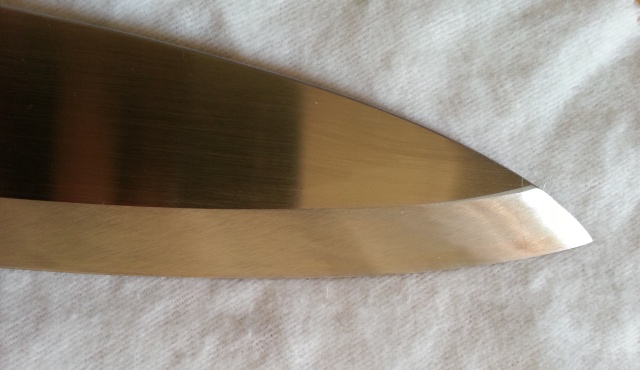

'Tendez c'est pas fini, je suis en train d'upload les photos de mes récentes activités de "petite restauration" en finition kasumi. :lol:
edit: bon j'vais couler un bronze le temps que ça charge, en étant plus léger, je serai peut-être plus performant. thup

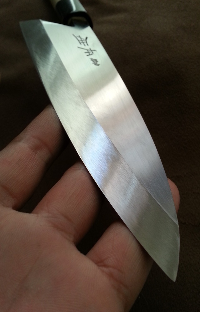

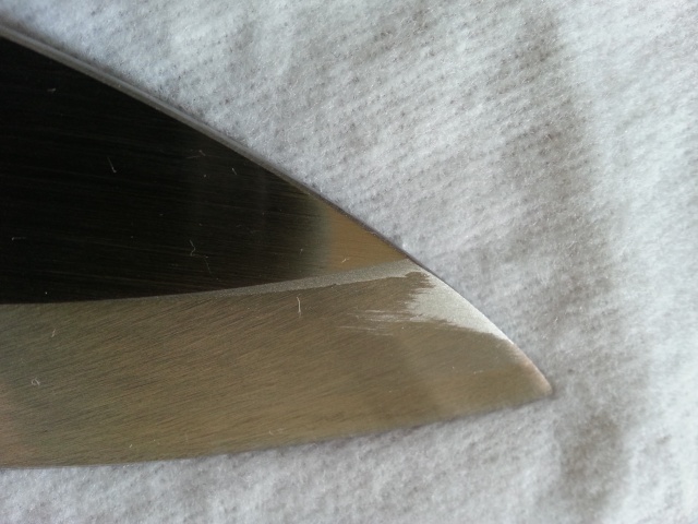

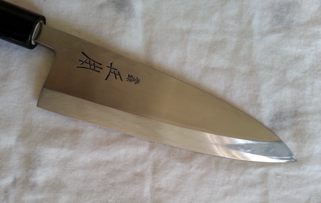

Un couperet que j'ai remis à neuf pour une mamie, son mari a précisé qu'elle tapait dessus avec un marteau pour couper le lapin :lol:
Sa tentative d'aiguiser au fusil à complètement ruiné le tranchant, ça coupe que dalle...
C'est toujours un plaisir d'aider les anciens. Fais toi plaise mamie :rock on:
Masamoto KK deba 180mm White #2 steel (ShiroKo)

Messagepar littlecity » 15 Fév 2016 02:26
Le deba et la façon dont tu l'entretiens: sympathique!

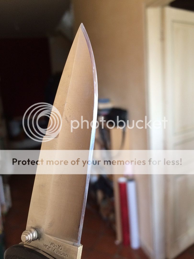

Messagepar freddy1 » 15 Fév 2016 10:01
l'essentiel, c'est pas d'avoir du bon matos ou une pierre japonaise à 300 boules...
quand l'ame du bushcraft t'anime, quand tu ne fais plus qu'un avec ta lame, l'affutage se fait naturellement... :snob:
là, sur un p'tit raquin en C130, un acier pas trop exigeant quand on maitrise... 8)
