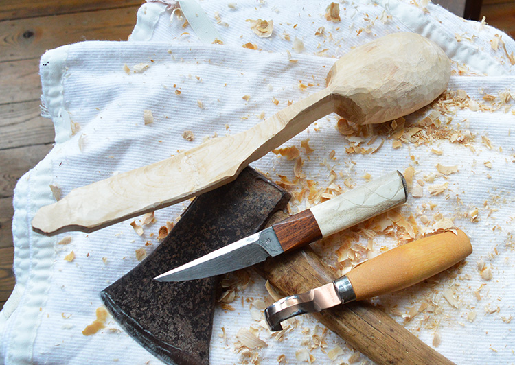

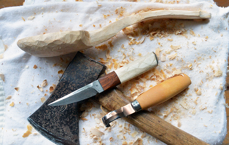

J'ai récidivé ! (et merci pour les compliments :D )
Sculpture sur bois vert: couverts, jouets etc... La démo : https://www.youtube.com/watch?v=XHrL_I3YNwo

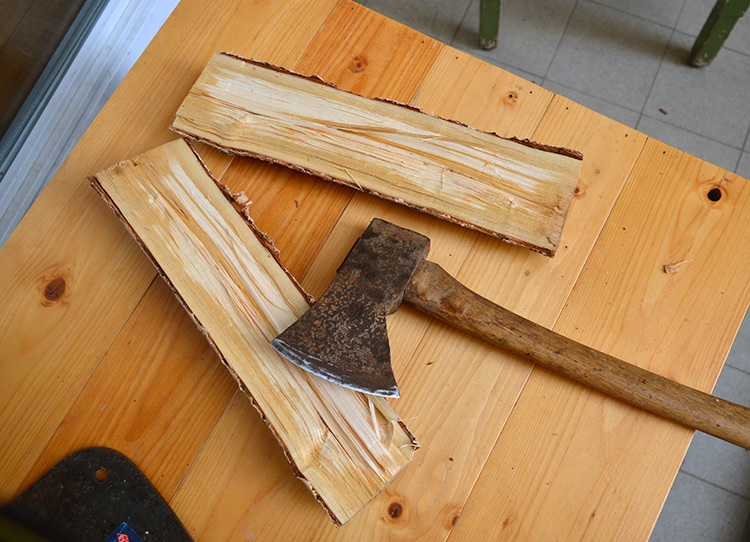

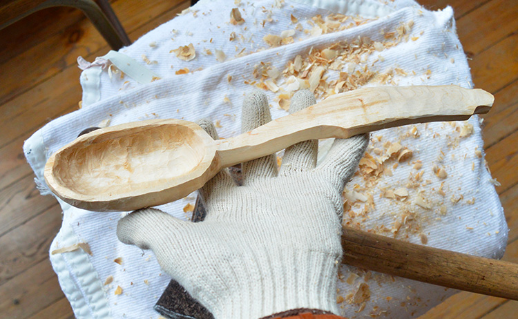

Messagepar Jonathan P. » 14 Fév 2021 20:53

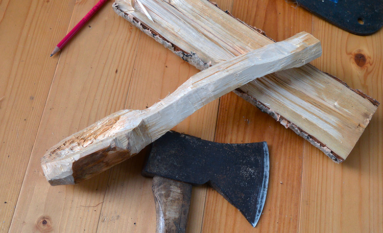

Juste la hache et une bonne heure. Pas mal pour un début je trouve. La suite plus tard :D
Ça partait de là:

Messagepar Seeuspoon31 » 15 Fév 2021 00:10

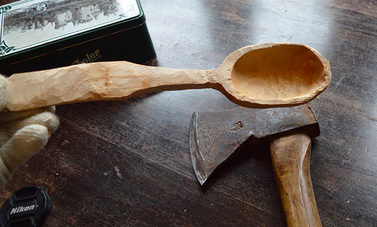

Jonathan P. a écrit:Juste la hache et une bonne heure. Pas mal pour un début je trouve. La suite plus tard :D
Si je peux me permettre et tu y a peut être déjà pensé j'aurais enlevé un poil plus de matière à la hache sur les endroits marqués ici:
La partie au niveau du creux est pas la plus simple avec la hache mais cette forme de pelle qui remonte vers l'extrémité est bien pratique.

Messagepar Jonathan P. » 15 Fév 2021 11:03
Oui, je comptais accentuer le creux en "début de cuillère". J'ai déjà bien creusé au couteau croche donc oui, je vais affiner le bout bien sûr, mais j'ai d'abord fait le creux avant de terminer l'extérieur.
Je pense que je vais avancer encore un peu aujourd'hui.
Merci pour toutes les réponses, c'est top !

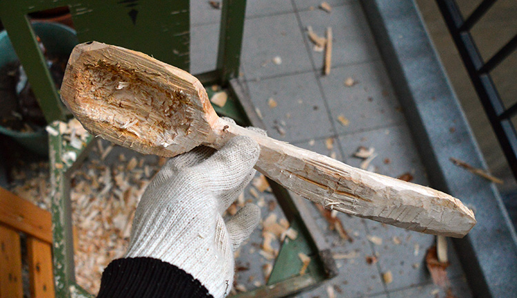

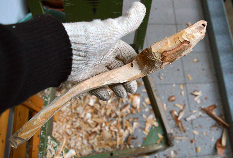

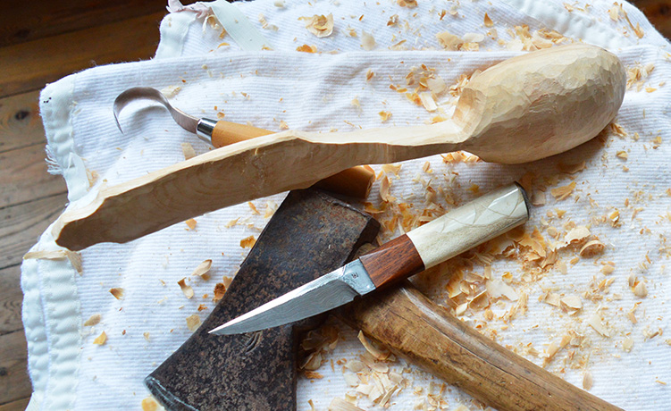

Messagepar Jonathan P. » 15 Fév 2021 15:38
Voilà mon premier essai. Ça faisait longtemps que ça me titillait, merci à mon fournisseur de bouleau ( :chin: :chin: :chin: ) et à tout le monde pour les conseils.
Comme montré ci-dessus, ça part d'une buche de bouleau. Mon père m'a prêté sa hache, et une collègue son couteau-croche :parfait:

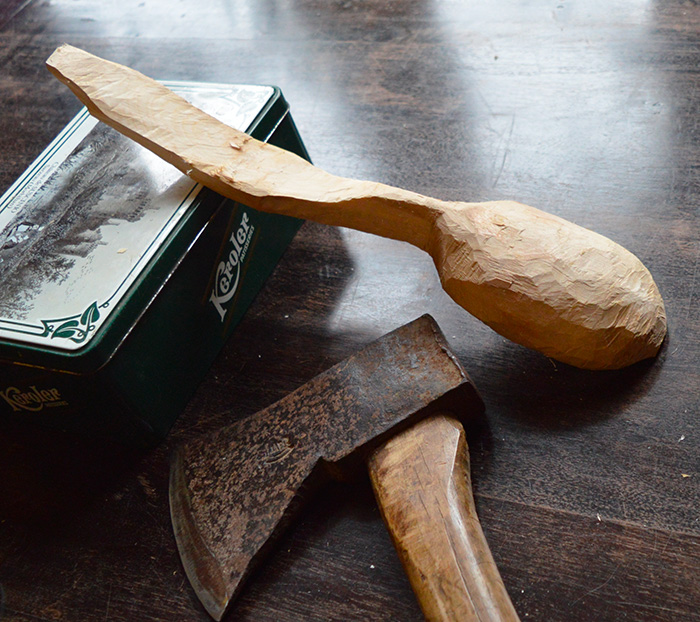

Première mise en forme
Ça s'affine doucement:

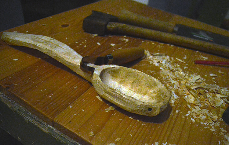

Le trou est commencé avec le coin du fer de la hache...
Et approfondi au couteau-croche. Bon là il se fait tard, je me suis arrêté là hier soir.
On reprend ce matin: affinage des formes toujours à la hache uniquement. C'est très chouette en fait le travail à la hache, ça donne envie d'en avoir une avec une prise en main pensée pour.

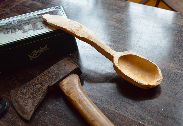

Puis j'ai attaqué le travail au couteau pour marquer les lignes, peaufiner les surface, ajuster les détails et la symétrie etc.

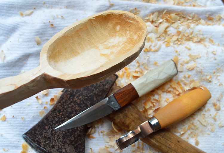

Et puis hop c'était fini, après un second travail au couteau-croche pour peaufiner le creux (forme, profondeur, etc.) C'est une cuillère/louchette de service finalement.
Evidemment, en regardant les photos il y a plein de merdouilles qui sautent aux yeux. Mais je vais attendre un peu que ça sèche tranquillou, puis je reprendrai et affinerai encore certainement plan de trucs ici et là… Là j'ai encore un peu peur d'aller trop loin. Très fun à faire en tout cas ! (et il me reste l'autre demi-buche !! :spc: )
