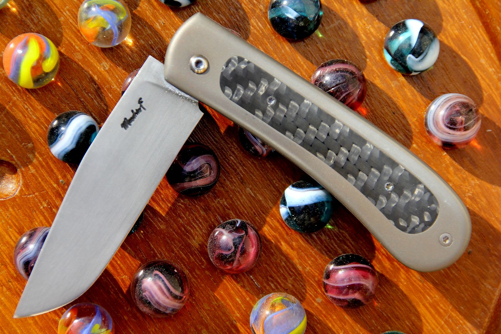

pour répondre à ta question perchlo/inox, de la part de Fred Maschio:
lame en 14C28 passée au perchlo
c’est moins sombre que sur un acier kirouille, mais c’est grisé et ça tient.

Merci Grand Goule, en l’occurence les essais ci dessus sont sur de l’inox Z20 et quelques en électro-gravure.
