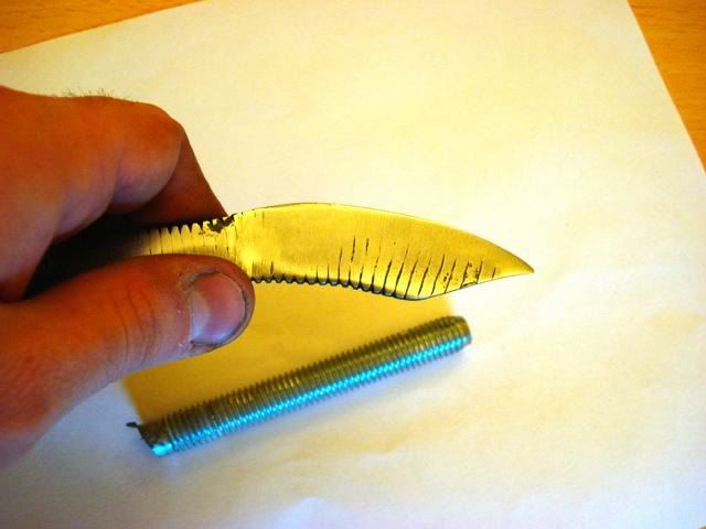

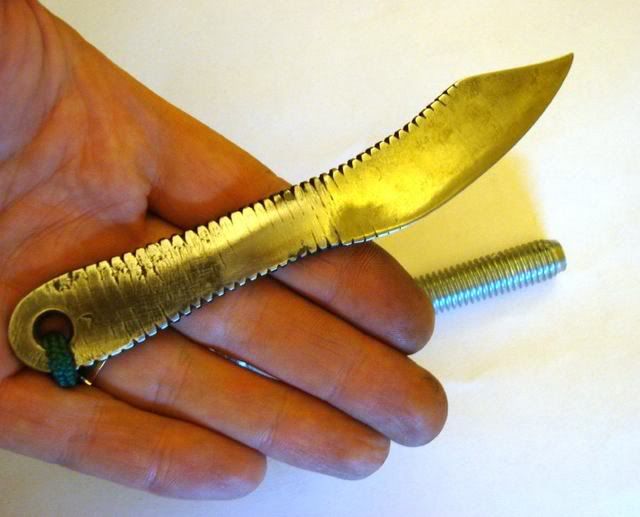

Hier et aujourd'hui j'ai tenté un premier travail de forge. j'ai ramassé sur le chantier du tram des morceaux de tiges filletées, j'ai filé un coup de disqueuse et le taux de carbone était important. (cela doit être de l'A2 ou de l'A4)
J'ai donc tenté de forger une chouille un morceau de 8-9 cm de tige fileté pour 1 cm de diamètre. J'ai commencé par une mise à plat du rond, ensuite coupe de la pointe. Abaissement de la pointe pour compenser le relevement lors de la mise en forme. Ben j'ai pas assez recourbé pour anticiper le relevement de la pointe :). (je voulais quelques chose d'un peu plus droit que ce que j'ai obtenu)
Recuit pour la forme car de toute façon tremper à 954° précis je peux pas. j'ai quand même fait les normalisations d'usages, et tenté une trempe. Trop basse sur la premiere. J'ai recommencé normalisation et trempe en montant plus haut Retrempe, c'est mieux mais c'est toujours pas gégéne. Un revenu flash au flambart pour la forme.
C'est pas génial, c'est toujours aussi moche, cela coupe bien et ne va surement pas garder le fil bien longtemps car la trempe est pourrie, mais au moins cela m'a éclaté et cela m'a réchauffé dans l'atelier ou il fait même pas 14° :)

A2 ou A4 c'est de l'inox... non ?
Messagepar cardoso5fr » 18 Nov 2007 18:05
Oui en fait j'aurais du aller chercher plus loin la pointe plutot que de ferme l'étuis juste au niveau du finger choil. (bien le coup de la pointe qui vient marquer, faut que je m'en souvienne)
Oui l'A2 et l'A4 sont des inox, je ne sais pas si c'est ça comme nuance d'acier, mais toutes les tiges filetées dont l'acier est mentionné c'est A2 et A4, et comme les morceaux que j'ai ont un bon taux de carbone (son cristallin quand on le fait tombé et des belles étincelles qui éclatent :)).
Ce qui est bizarre c'est que cela devient amagnétique je dirais dans les mêmes eaux que de l'O2, j'ai donc continué à monter vers un orange brillant, presque jaune et trempe sur la seconde et la lime glisse mais moins bien que sur les trempes habituelle. Donc je pense que ma trempe est pourrie. (et 954°C au chalumeau c'est pas simple à visualier :).
Normalement on devrait à 62 rockwell avec une bonne trempe.

Messagepar cardoso5fr » 18 Nov 2007 18:19
Ouais sans four pas possible, le but était pas de faire un vrai coutal, mais seulement de "travailler" un peu la matière, c'est en forgeant que l'on devient forgerons. J'ai fait les traitement pour voir malgrés tout, cela aurait pu être autre chose qu'un inox :).
En tout cas cela se précise, je suis à des années lumière de maitriser la matièer et de lui faire faire ce que je veux, mais c'est moins pire que les premiers essais :).
Je vais voir ce que cela donne comme couteau de table :).
