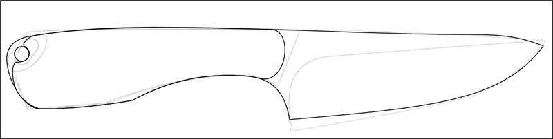

Comme déjà dit , je trouve le manche de ton proto un peu anguleux , lors de différentes prises (qui plus est avec des mains mouillées , engourdies …)il risque d'être blessant , la lame trop courte (10 -11 cm gros mini à mon avis )et trop pointue :je verrai bien un fil de tranchant beaucoup plus arrondi !
Mais surtout pense qu'en action de chasse , la taille du couteau ne sera pas trop un problème , sauf si c'est pour la crapahute en montagne et encore ,pas besoin d'une machette , mais pas d'un cure dent non plus !Vu sur quoi tu sembles t'orienter , on écarte tout de suite l'utilisation "dague " .(ou là on va vouloir une lame droite d'au moins 20 cm dans l'axe du manche ). :wink:

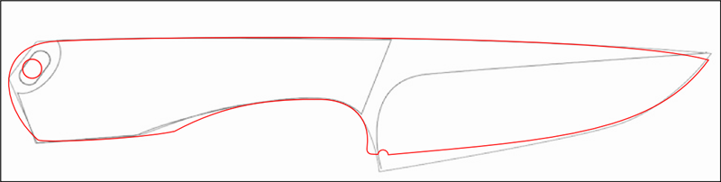

Messagepar Lolo94 » 22 Mar 2010 10:17
Tiens je me suis amusé à illustrer ce que je vois comme petites modifs tout en restant au plus près de la ligne du n°3. Note que je suis pas chasseur, donc je vois ça comme un petit utilitaire/casse croute, l'émouture restant à préciser ( et c'est un peu le principal pour cet usage ;) ) :
Ou plus nessmukoïde:

Re: Petit fixe de chasse : Votre avis
Messagepar beuse » 22 Mar 2010 10:33
le 2ème dessin est très bien (à mon gout )! thup
Messagepar Paulo » 22 Mar 2010 11:23
moi j'aime bien le 2ème dessin de zippo, mais avec le debut de lame du dessin de lolo. et des plaquettes en stag. ça serait un chouette mélange ancien/nouveau, avec des forme anguleuse du couteau et le coté pas régulier/naturel du stag.
Messagepar FRED M » 22 Mar 2010 15:48
Efix l'explique bien; le couteau adéquate à toutes les taches de découpes exécutées lors de la chasse n'existe pas!
Il suffit de regarder les kits à découper pour s'apercevoir qu'il y a une lame pour chaque étape de préparation de la viande.
Ton couteau devra donc être un compromis...à toi de discuter avec ton commanditaire pour savoir à quoi il pense utiliser le plus cette lame.
Perso, j'aime bien la seconde version que te propose Lolo94
Messagepar ZippoPotamme » 22 Mar 2010 18:45
Bon eh bien merci pour vos retours plus intéréssants les uns que les autres.
Donc je vais partir plutot sur un couteau de "plein air", en me rendant compte qu'il n'existe pas de couteau dit "de chasse" polyvalent en m'inspirant des dessins de lolo94 et en rajoutant des angles... (j'aime bien les angles, c'est un peu ma "marque de fabrique").
