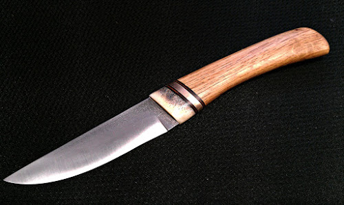

Messagepar Mat63 » 20 Déc 2011 12:23
Aller, nouvelle production de la semaine.
un mélange de d'inspiration entre un Thiers et un pukko!
Comme sur le précédent je reste partagé sur plusieurs points qui m'on posés soucis et sur lesquels le résultat ne me satisfait point. Par exemple la forme du manche.… En particulier la fin du manche que je n'arrive pas à tourner dans une forme que je trouverai sympa. De même que pour le premier, l'entablure ne présente pas suffisamment d'inclinaison avant pour rendre la parallèle à la ligne du manche.
Avant de recevoir des critiques sur le bois de cerf que j'ai utilisé et sur le fait que l'on voit apparaître la zone trabéculaire, je précise que c'est volontaire 8). J'aime bien le coté irrégulier et brut que cela apporte.
Voilà la bête. L'étui est en cours et reste à faire le tranchant. J'espère que la trempe aura mieux pris que sur le premier et que la coupe sera pas trop mauvaise et plus durable.

Messagepar isany » 22 Déc 2011 15:27
moi, j'aime bien la forme générale du manche (et de la lame aussi d'ailleurs !)
comme tu le dis, il faut revoir l'entablure …
pour ce qui est du bois de cerf, je suis assez d'accord avec toi, … mais lorsque la zone trabéculaire ne se retrouve pas en limite avec un matériaux lisse (mais cela n'est que mon avis …)
par contre il y a quelque chose qui me chagrine au niveau de la jonction du manche et de la lame ...je pense que le manche n'est pas assez large (rond) ce qui donne une impression de manche aplati … et qui doit nuire a la prise en main ...mais ce n'est qu'une photo …
sinon, beau travail quand même, c'est propre, net et sans bavures ! reste plus qu'à se regler

Messagepar Mat63 » 22 Déc 2011 16:54
Merci Beaucoup de ton avis Isany.
Tu as raison sur beaucoup de points.…
L'entablure: ya pas photo. Le manche également est un peu aplati... Un peu trop c'est vrai. A la base, je voulais un manche plus rond. Mais je n'arrive pas encore à faire exactement ce que j'ai en tête. Les formes de l'émouture et du manche sont pour le moment des moyennes entre mon idée et les nombreux ajustements nécessaires pour avoir quelque chose de propre... le métier met du temps à rentrer... enfin bon je n'en suis qu'au N°2. Malgré tout, le manche et la lame sont finalement assez symétriques.
Pour le "propre net et sans bavure", je te remercie, mais il y a des choses à revoir qu'on ne voit pas très bien sur mes photos du PPP, mais j'essaie de tendre vers...
Pour le bois de cerf, je sais que beaucoup de gens n'aiment pas cette zone trabéculaire. Personnellement j'apprécie assez cette sorte de gradient dans la couleur et la texture. La transition entre le blanc crême et le bleu-rouge me plait assez... C'est une histoire de gouts comme tu le dis! Au passage j'ai été très surpris de la résistance de ce matériaux puisque c'était la première fois que j'avais à l'usiner. C'est vraiment dure pour quelque-chose d'organique à la base!
Enfin j'éprouve encore des difficultés à affuter cet acier (XC75) en fil convexe. certaines zones sont très coupantes (partie plate à fil rasoir) et d'autres moins (partie courbe et pointe). J'essaie bien de garder le même angle d’affûtage. Mais je dois encore avoir un geste trop approximatif ou mauvais peut-être. Ça viendra prochainement j'espère...
Enfin merci pour tes commentaires constructif.

Messagepar Jonathan P. » 22 Déc 2011 17:14
Pour un couteau n°2, c'est vraiment très bien je trouve. Chapeau!
C'est quoi ses mensurations?

Messagepar Mat63 » 22 Déc 2011 19:41
Merci !
Il fait 11,5cm de manche pour 10,5 de lame en 4mm épais. Ni tros gros ni trop petit! :)

Messagepar aliaswonder » 22 Déc 2011 20:51
J'aime bien, mais si ton émouture est verticale et pas oblique pourquoi faire le début du manche oblique au lieu de droit. Si tu veux qu'il y ait parallélisme autant adapter le manche à la lame :wink:
