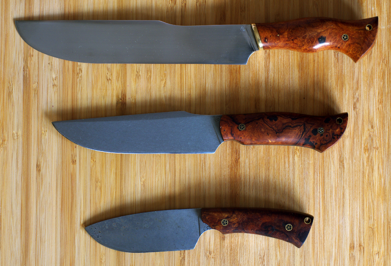

Messagepar kraspek » 29 Juin 2012 18:24
Trêve de plaisanteries, je toruve évidemment comme les copains que les finitions sont au top et que tes études d'ergonomie sont sacrément poussées. Mais là ce cul qui remonte, même si ça m'a l'air diablement efficace pour supporter le poids de la lame, esthétiquement ça ne passe pas.

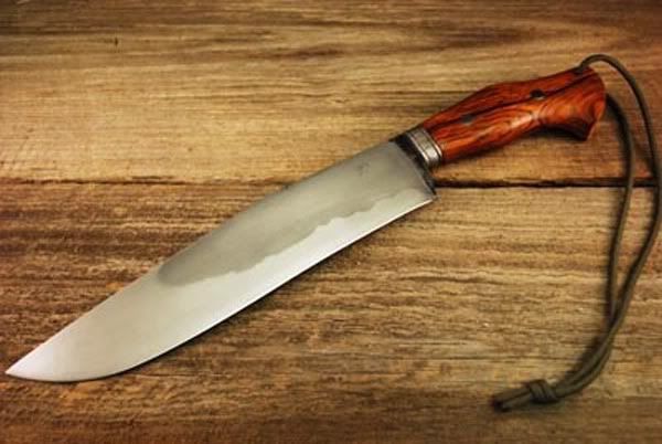

Messagepar Melk » 29 Juin 2012 19:42
Le cul qui remonte? Ben je dois avoir l'oeil pollué par les chopper US, moi je suis assez fan de ce genre de forme en fait:
Ou dans le tuto de "Lorien" de Bladeforum
Du coup pour ce manche, je n'avais pas de dessin en tête (et pour une fois j'ai travaillé sans plan précis) mais c'est en gros ce type de forme qui était visée, adapté à ma main et "à ma sauce" :wink:
Mais j'ai peut être mal intégré une partie de l'ergonomie (je ne suis pas vraiment utilisateur de ce type de couteau donc difficile de juger de la totalité de l'adaptation à l'usage en dehors de la simple prise en main)

Messagepar kraspek » 29 Juin 2012 21:24
Alors pour ma part, je n'ai pas prétendu que tu t'étais gourré sur l'ergonomie, sur la photo je dirais même le contraire : il est parfaitement adapté à ta main.
Par contre, effectivement, une jonction manche lame moins rectiligne comme le mentionnais Blue Dog (lui pour des raisons de solidité) serait plus esthétique à mon sens.

Messagepar Melk » 29 Juin 2012 22:31
Non mais pas de soucis, tu aurais critiqué l'ergonomie j'aurai écris pareil: si je poste c'est aussi pour partager ce qui est bien et ce qui l'est moins: je suis ouvert aux avis et critiques :wink:
Pour Blue Dog il me semble qu'il parle d'ergonomie ("pour ne pas "casser" le poignet lors de frappes de taille" dans le sens: ne pas avoir un prolongement harmonieux lors de la coupe à la volé je pense)

Messagepar elyxio » 30 Juin 2012 22:26
Petite simulation avec un alignement du dos et plus de piquant king

Re: Melk9
Messagepar pimpim » 30 Juin 2012 22:28
J'aime beaucoup ta simulation ! :bave:

Re: Melk9
Messagepar Melk » 30 Juin 2012 22:37
Ben ça ressemble à celui d'avant ça :lol:

Re: Melk9
Messagepar arzh » 30 Juin 2012 22:37
yo melk9
il est magnifique celui la
les pins du vercors en tremblent d'avance
tu vas le tester celui la je'espere il va envoyer severe Image

Re: Melk9
Messagepar Blue Dog » 30 Juin 2012 22:43
Melk9 a écrit:Non mais pas de soucis, tu aurais critiqué l'ergonomie j'aurai écris pareil: si je poste c'est aussi pour partager ce qui est bien et ce qui l'est moins: je suis ouvert aux avis et critiques :wink:
Exact, il me semble qu'a l'usage ce sera plus confortable avec un peu d'angle entre la poignée et la lame. Et ,cerise sur la cageot, je trouverai ça aussi plus esthétique (selon mes gouts, amha, my two cents, ...etc)
Ca ne change pas la solidité, du moment que le montage de la poignée est bien réalisé (connaissant la minutie de Melk, je n'en doute pas un instant)
M'enfin tout cela n'est que supputation de ma part, a partir de photos. Ca ne remplace pas un bon test de débroussaillage/élagage pendant une paire d'heures :D
Allez, au boulot! :D

Re: Melk9
Messagepar Fred.A » 30 Juin 2012 22:48
Salut Melk,
super le dernier, très beau défi que tu t'es lancé… très beau travail sur le manche avec encore une fois un bois superbe.

Re: Melk9
Messagepar Melk » 30 Juin 2012 22:49
arzh a écrit:yo melk9
J'avoue que quand je passe trop de temps sur un couteau j'ai des freins à lui en faire voir! :oops:
Du coup ben j'ai gardé son frère jumeau mais en plate semelle, lame voilée à la trempe, et qui attend ses plaquettes en micarta ou G10 pour réellement faire du test sans crainte (même barre de 90MC8 et même TTH)! 8)
@Blue Dog: merci pour les conseils, faut que je réfléchisse au truc: le tuto que j'ai avec la poignée plus inclinée montre une soie courbée et ça ne me semble pas simple! :czn:
@ Picko: merci :wink:

Messagepar pimpim » 30 Juin 2012 22:51
Melk9 a écrit:Ben ça ressemble à celui d'avant ça :lol:
Oui, il ressemble … mais ç'est pas vraiment le même :wink: , le contre tranchant monte beaucoup moins loin, et il n'y a pas de décrochement pour l'index au bout de la poignée, ça change pas mal la ligne quand même, et ta simul est vraiment chouette !

Messagepar ptit Fred » 01 Juil 2012 00:55
Ca a de la gueule tout ça :pasmal:
bravo thup

Messagepar nallouch01 » 01 Juil 2012 12:23
Je trouve les 3 très sympa mais mention spéciale pour celui du milieu...
